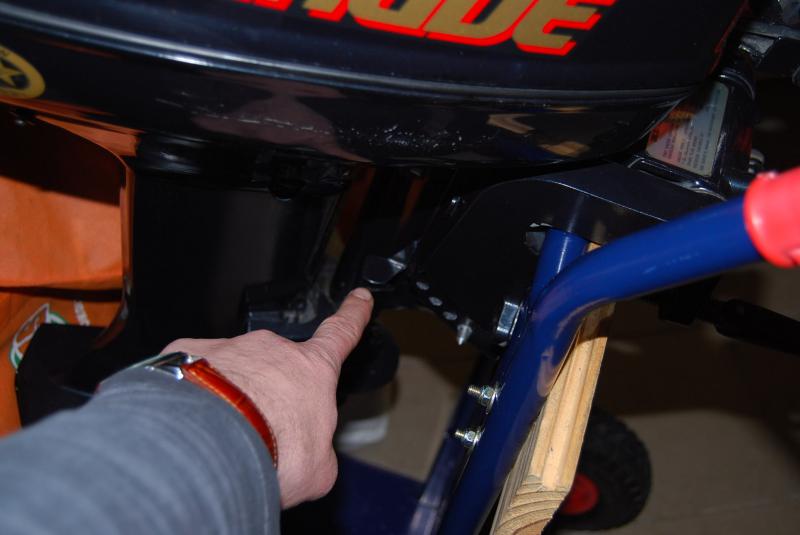

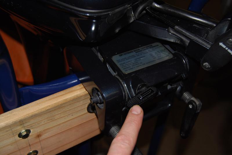

вот купил мотор а для чего рычажки незнаю?помогите разобраться

Возможно для откидывания мотора назад (управление фиксатором). :unknown:
Alexander66 сказал(а):
Ну тогда самое сложное что можно придумать это повернуть их(рычажки) и посмотреть что произойдёт :D ... откИнется ли мотор, зафиксируется ли... или упор мелководного режима активируется :pardon:

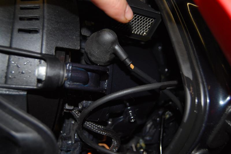

точно мотор откинулся!!!!Но тут же всплыл новый вопрос,после откидки на фото обозначил ,несколько капель масла капнуло,потом посидел посмотрел вроде перестало капать,это остатки какие то или что то где то не держит,мотор 4 тактный,хотел фото вставить ,но че т некуда...масло капало там сетка металлическая какая то

фото вставил,подскажите кто знает,стоит ли беспокоится или глаза закрыть?
Саш, не забивай себе голову! :yes:
Налей водички в бочку, запусти моторчик, если с контрольного отверстия будет идти вода, а работает ровно и красиво - пользуй и наслаждайся, если в процессе работы что-то будет насторАживать = велкам! ;)

Верхний рычаг может быть регулировкой,как бы выразиться,регулировкой усилия поворота двигателя румпелем,на мерке пятнашке есть такой рычажок,при его переключении мотор туже крутится за румпель,так же как есть регулировка жесткости кручения ручки газа на румпеле.

Полностью согласен, запуск мотора выявит наличие "узких" мест. Возможно потребуется кое-где протянуть крепёж. Ещё желательно проверить уровень масла в картере и редукторе....А фиксатор для блокировки откидывания ноги мотора на заднем ходу и прочего... :)

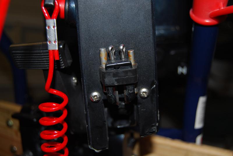

Ясненько,посмотрел масло в редукторе нормальное вязкое тёмное масло,наверно и не стоит до след.года масло менять?!Ещё вопрос всплыл на добавленном фото видно два запасных шплинта, я так понимаю это на случай если крепление винта срежет?но если винт срежет он разве не уплывёт?

Александр, шпонка срезается - винт перестает крутиться, но остается на валу благодаря шплинту.

Может,я у себя винт на тросик привязал на всякий случай.Всякое бывает.

ЗЫ. Лёш, а винт на тросике как крутится может?

Масло туда попало через сапун.
Это происходит, когда четырёхтактный мотор находится в "запрещённом положении".
