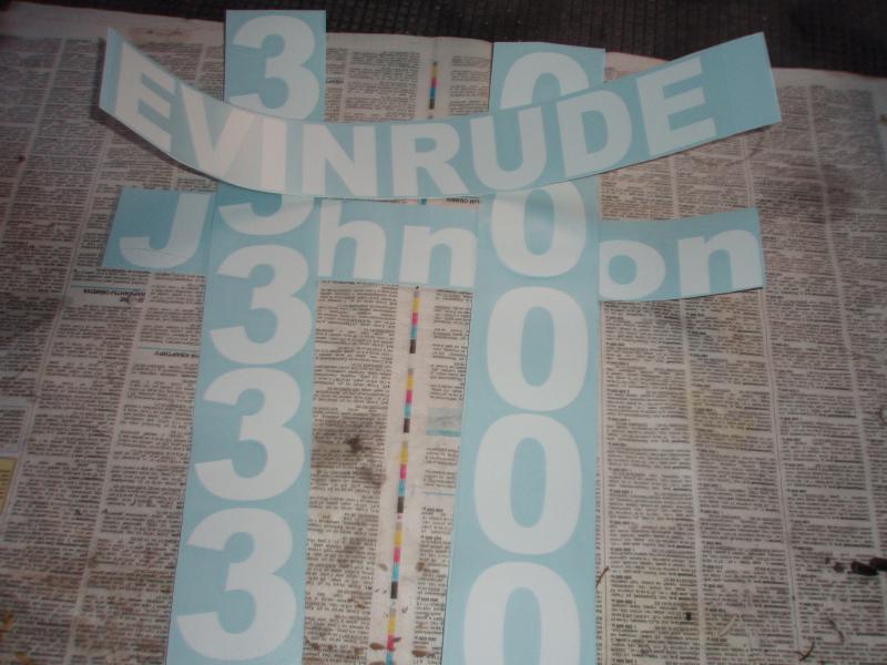

Возможность полноцветной печати есть где заказать, т. е. фото на плёнке? Или только резка есть?

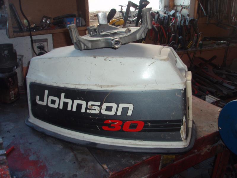

Ну наконец-то.Доки приехали ?Есть у меня колпак немного покоцаный от 30-ки джоника,но он с дыркой под ручной стартер.Стартер тоже есть немного некомплект,нет ручки,верёвки и собачки с подпружинником.Сама пружина цела.Хош задарю будешь с ручным стартером.

Артем о чем разговор,я у Сергея выпрашивал,хоть не рабочий,потому как очень уж опастно с открытым маховиком,я на заведеном хотел одеть,чуть не обос...ся когда он цепанул паралон :jokingly: да и колпак прям кстати,я на Вихре пробовал шпаклевать,один хрен заметно становится где наложено,сначала нормально а потом проявляется,видно из-за разности плотности материала а то могу и твоих несколько колпаков привести в порядок и покрасить,пока у меня там комплекс покрасочный не разобран,там еще две 25-ки на подходе к покраске.А на халяву и уксус-мед и хлорка творогом кажется :jokingly: Доки так еще и не пришли :sorry:Артем,ты вон в тему про Вихря зайди,посмотри как дедушку забабахал :roll: Эвинруд отдыхает по внешнему виду :jokingly:

Хня доки поищем, не найдём выпишем новые.Вышлю как в ТК поеду.Наклейки америкосовские надо сдирать так,греешь феном и аккуратно снимаешь,потом ацетон,грунт ну как обычно.Хош я тебе наклеек всуну.Шумку лучше ободрать и купить 0.5 самоклеющию внутрь колпака.

Нах от вихря не надо.Вышлю колпак и стартёр и наклейки.Как отправлю сообщу.У меня меняется немного бизнес от чего жутко переживаю.С европы теперь тягать моты очень накладно и необаснованно.Евро задрали,ждать послобления не приходиться.Гружусь сейчас в Японии.Сами понимаете там соль,но там и качество.
