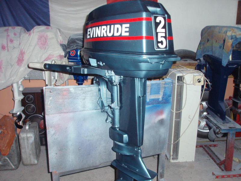

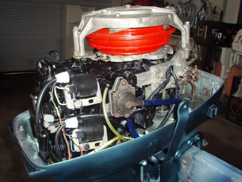

Вот такого комерса собрал.Привезли в плачевном состоянии,79 г\в.Компрессии не было совсем,думал кирдык патрохам,были залипшие кольца,зажигалка тож мёртвая.Всё перетряхнул,щас как артист шелестит,компрессия на старых поршнях и кольцах аж 9 накачивает.
Чем комерсы бэушные хороши,ресурс ещё огромный остаётся.
9 906
1 456
Красота страшная сила :) А ведь где то ещё лежат бартерные Джоны и Эвины.

Может кому пригодится.Высоковольтные катушки на всех америкосов в идеале становятся восходовские 12В,безонасос с небольшой переделкой ветерковский (производительность чумавая).А вот с подшипниками верхними и средними на коленку проблема найти замену дюймовым размерам,ток родные.
