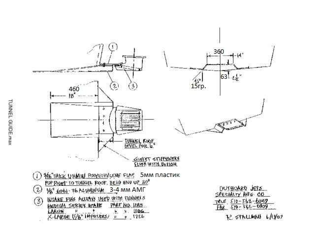

Информация для размышления. По идее надо делать такой или аналогичный тоннель на днище, ну и поднимать транец. Везде пишут что ПМ с улиткой теряет около 30% мощности по сравнению с винтом, значит от 40-ки останется 27-28 л.с. Так по теории а как на деле надо ждать ответы практиков.

Влад что ты хочешь услышать от практиков?Что не так всё просто как ты думаешь ,это я тебе обещаю точно.Есть специально водомётные форумы но как и везде,пока докопаешься до истины и крым свой бросишь.Задавай вопросы по существу и ответы получишь.Для крыма водомёт в виду того что он считается плоским ни есть гуд,надо по уму гидролыжу ставить и пр.... многое чего.

Результат таков водозаборник на 12 см выше днища и мотор не ударишь ни когда ,всё днище сотрёшь.С подвесным водомётом и так проходимее чем со станционаром.Но вот песок и водоросли это бич водомётов.
