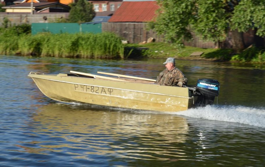

Володя Междуреченский писал что врут сузуки про вес 60тки 102 кг, с насадкой она весит 118,5 тогда уж лучше яму 70 АТЛ она с насадкой 121,5 кг.

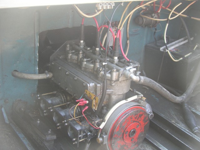

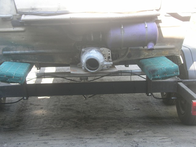

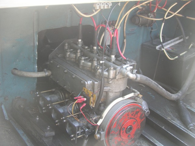

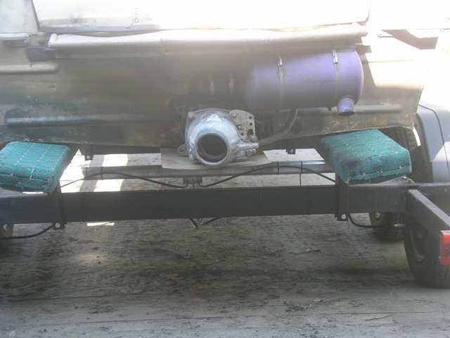

поздно тему увидел . Делал сам труба от гидрика кавасаки ztx 1100 мотор голова от мотора бийск 45 . кокпит не нарушен мотор закрывался задней сидушкой.Не плохо носился.До сих пор жалею что продал.зверь.jpgзадница.jpg

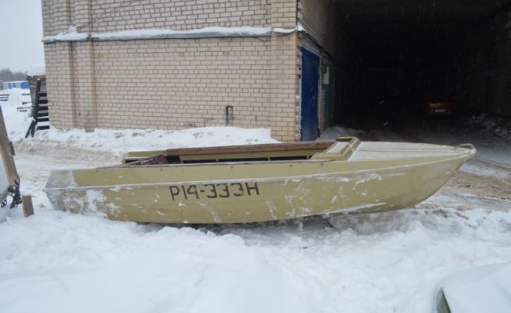

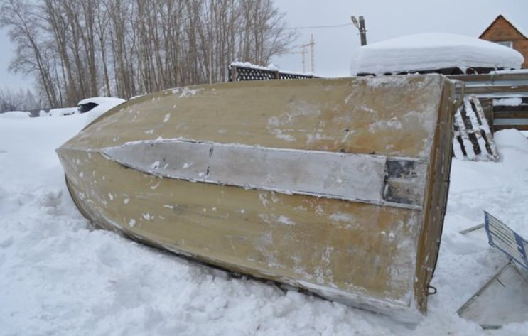

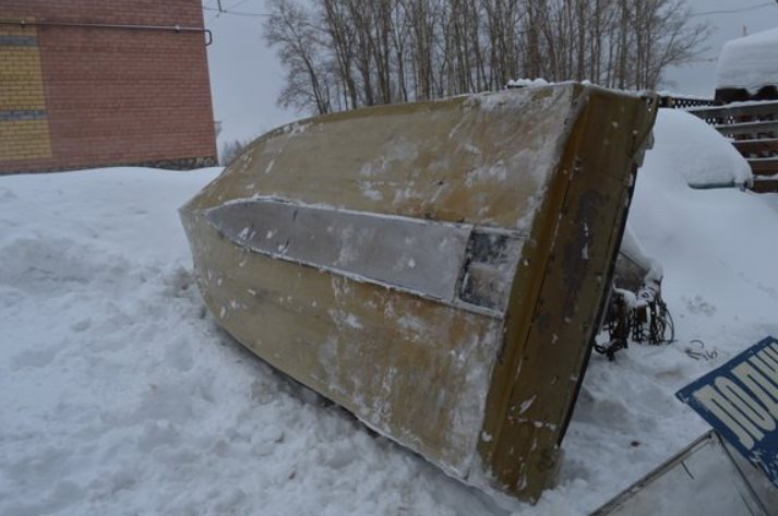

Доброго времени суток, друзья водномоторники. По случаю стал обладателем мотора Mercury F 25 MLH JET (Искал четырёх тактник на винте, а нашелся мотор с улиткой по весьма демократичной цене.) Сразу под него приобрёл Крым М ещё вполне живой. Ранее был опыт по восстановлению Крымов.
Прошу совета у тех кто в теме: Как "поженить" эту лодочку с этим мотором? Нужно варить туннель или достаточно сделать гидролыжу?, а может просто подшить РЕ 1000 и не париться? Зима длинная, руки на месте, мастерская с аргоном своя?
Водомётного опыта нет! Форумы по водомётам "курю" 2 недели, по туннелям на крым информация достаточно противоречивая.
Пороги категорийные не интересуют, цель данного комплекта уйти от основной массы "винтовиков" по северным таёжным рекам.
2 113

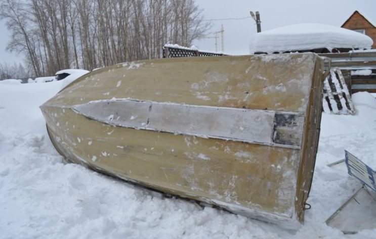

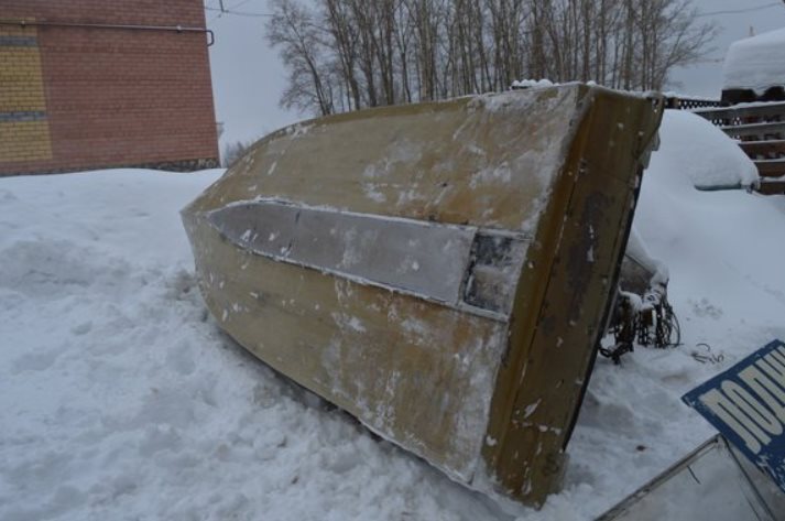

Прошу совета у тех кто в теме: Как "поженить" эту лодочку с этим мотором? Нужно варить туннель или достаточно сделать гидролыжу?, а может просто подшить РЕ 1000 и не париться?.......
Приветствую!
Если есть материалы, мастерская, время и желание, то кмк стоит сделать все перечисленные пункты.:cool:

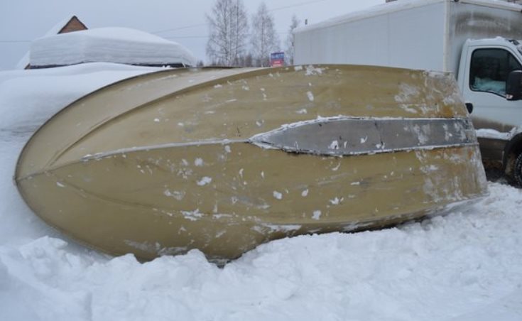

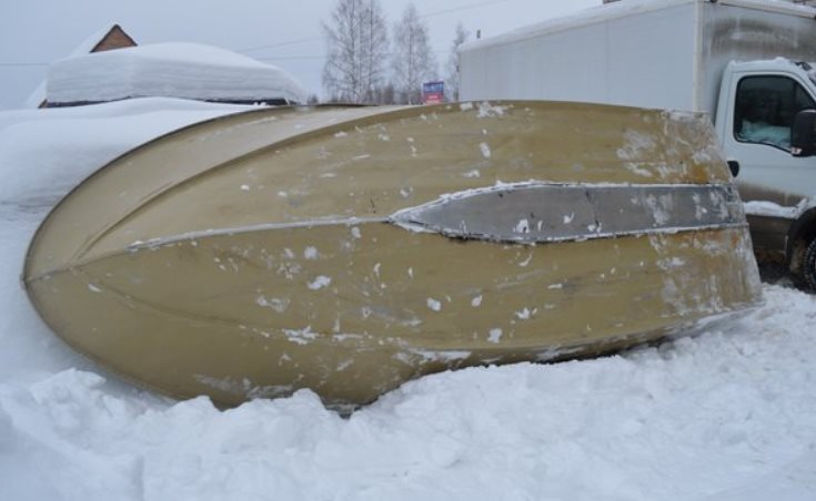

Имхо, вот такой вариант гидролыжи на крым:
164454 164455 164456 164457 164458164459

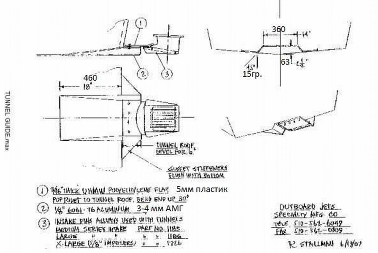

гидролыжа заканчивается таким туннелем:
164460
Чертеж туннеля "пиндосовский", для улиточных ПЛМ.
По плоскости гидролыжи и туннеля пустить ПНД или полипропилен (1000 и выше), возможно ещё на транце поставить спонсоны (плавучие кринолины) и будет "самый деффке огурец".

59RUS Спасибо за отзыв, соберу по больше информации и по сезону твёрдой воды начну, лист планирую купить АД 31 - 4 мм, или АМГ, а пока проверю на воде без переделок.
2 113
Удачных испытаний! :drinks:
Начнёшь обдумывать и делать проект, заводи свою тему и там можно будет все обсуждать, так будет меньше шансов, по граблям походить:snimau shlyapu:
