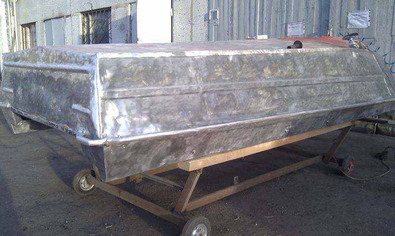

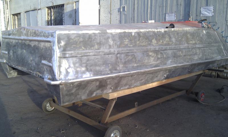

В планах ; до весны сделать из приобретённого мною по осени Крыма, не-что подобное как у Мастеров на этом форуме! Думаю сообщество не откажет в науке, и поделятся опытом реставрации.

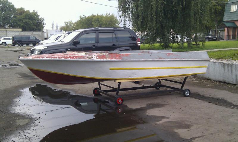

Вот что взял.

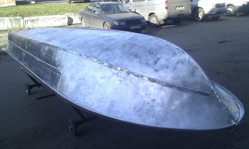

Начал работать над корпусом.
Пока это всё что было проделано.

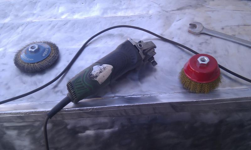

Насколько проблемно снималась краска насадкой что на фото Выше? Тоже хочу проделать такую операцию...))

По днищу самое сложное было, остальные места легко снимались. Карчётки лучше брать в форме чашки , мне понадобилось четыре штуки в виде чашки и одна насадка в виде тарелки.
Не забывайте о технике безопасности при роизводстве работ !

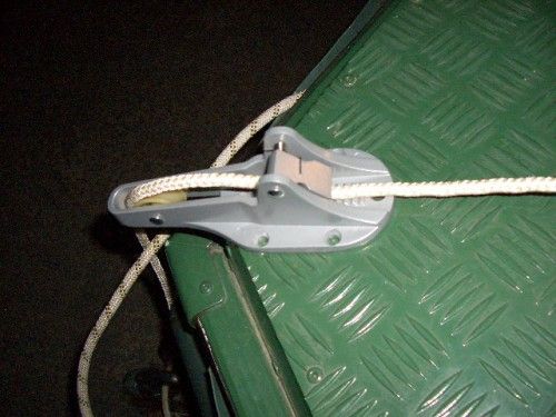

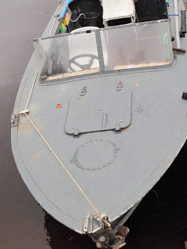

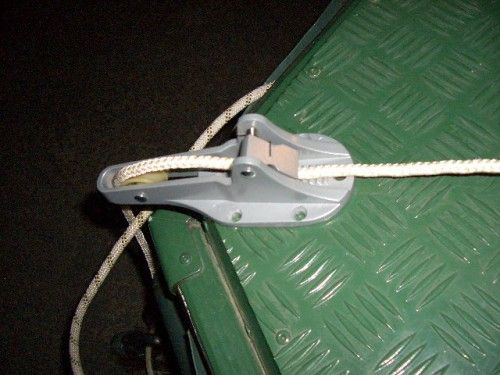

Разрешите внести маленькое предложение очень удобная вещ, всё хотел себе на прогресс сварганить, да так руки и не дошли
Не могу не согласиться , удобная штука.

Штука, конечно, полезная и удобная. Но не будет ли передавливать канат при больших ветровых нагрузках и ударах волн? :unknown: Но сплющивать канат будет однозначно.

Я пользую плоский шнур !

Зажимной флажок стопорит канат чтобы он не шёл от лодки и используется в основном при поднятии якоря для снятия нагрузки с рук при перехвате или если устал при поднятии якоря(чтобы передохнуть пару секунд). При натяжении каната от течения флажок ослабляется (по крайней мере я бы сделал так) а корпус выполнил бы в форме швартовой утки

Разрешите вопрос?! И где такая приблуда продается?
Погугли на тему якорный рым, хотя и самому сделать можно ;)

Идея механизма проста , до безобразия исполнить подобное , много труда не затребует. Хотя возможности для тюнинга у всех разные.
Погуглил. Эта штуковина называется "Scotty 0276 Блок для якоря" Продавался на Украине и в Белоруссии! В России не нашел. В январе поеду на Украину, поищу там!

А по моему бесполнзная штука. Ведь для того что бы отпустить якорь.каждый раз придется лазить на нос.для снятия стопора. Это только ролик нужен. Хотя кому как.

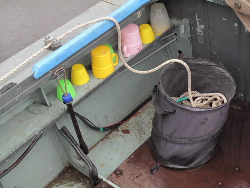

908
Re: То-же занялся строительством!

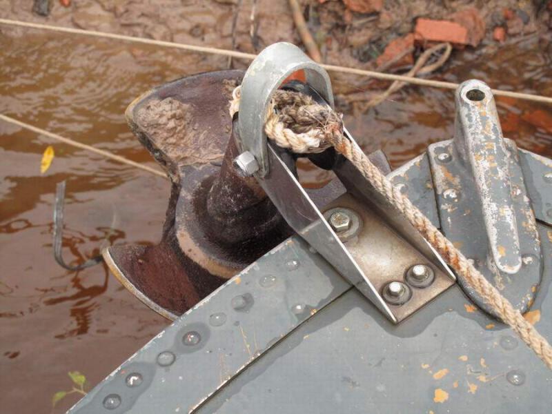

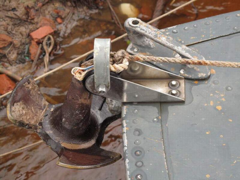

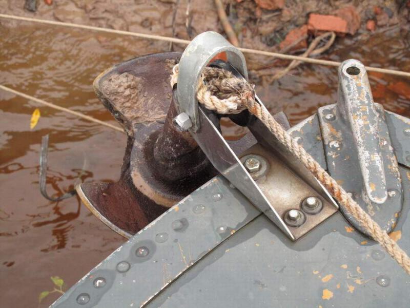

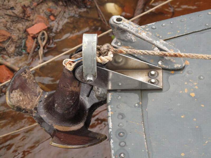

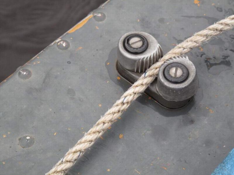

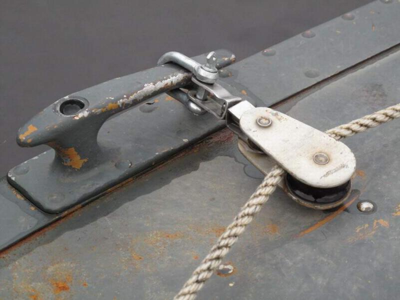

Мужики по поводу якорного роульза я "стянул" где-то, сейчас уже не вспомню :unknown: ... но мне оч понравилось! :good:
Извиняюсь перед автором поделки :sorry:
Короче Вот! Абсолютно несложно, за то надёжно, практично и на мой взгляд удобно :)

Интересная мысль . А если якорь засядет глухо - как быть ? ( у меня за три недели рыбной ловли на Нижней волге несколько раз такое было - тогда веревку за утку и мотором .. Да плюс срабатывает страховка в самой привязи к якорю ).. А в этом случае плохо понимаю как действовать - Может якорь не цепляется так сильно ...
