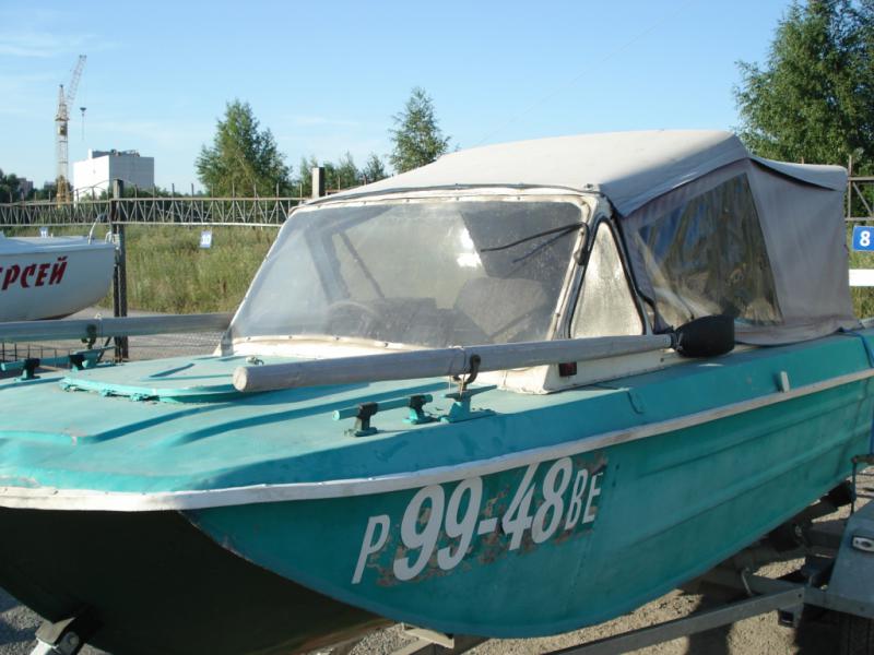

На приобретенной Сарепте нет подуключин для весел. Вроде бы используется 1 весло-гребок. Как решается этот вопрос,просто отвинтить уключину от обычного алюминиевого весла?
Re: Весло

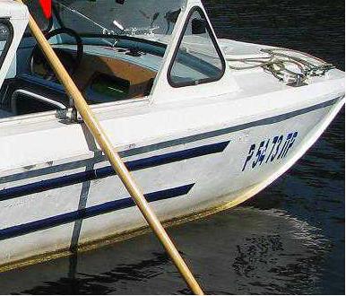

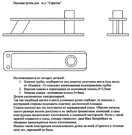

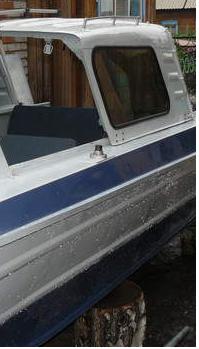

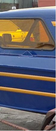

Может лучше сделать подуключины? :pardon:
Надёргано отсюда :oops:

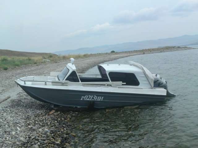

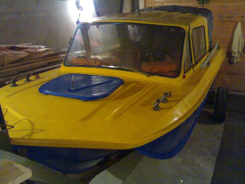

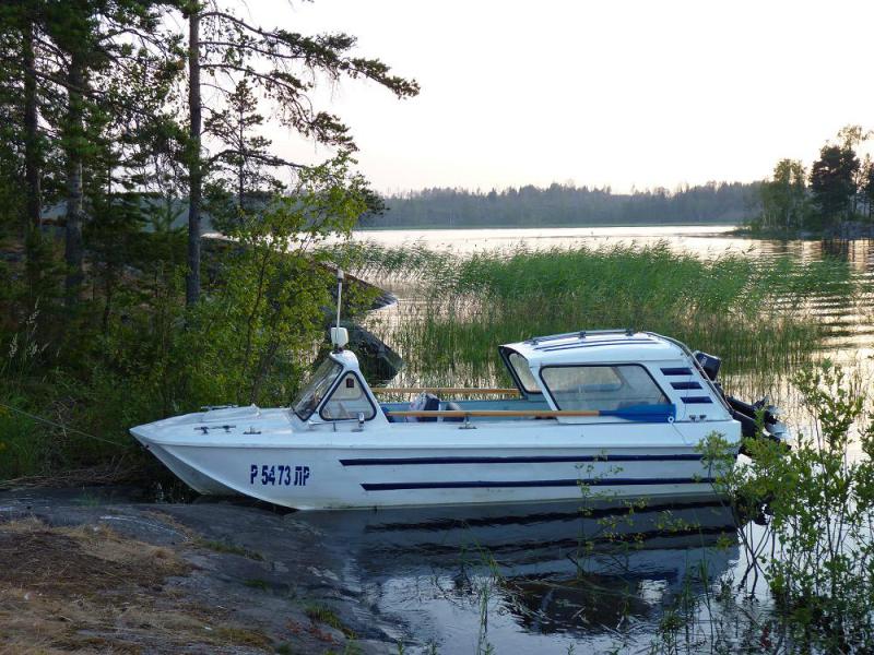

Подуключины воткнуть - не проблема, но наверняка они изначально не стояли, может из-за рубки,которая будет мешать и пользоваться ими и крепить их на бортах при движении?

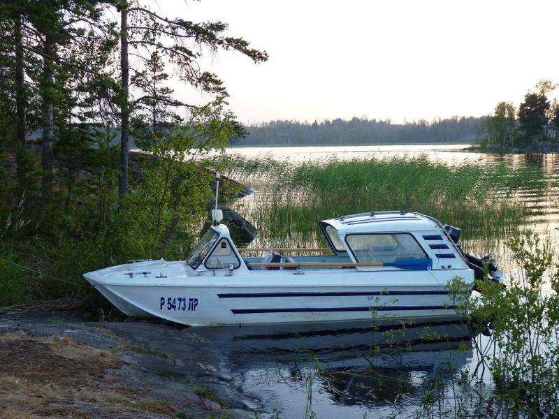

Да вроде никто не жалуется :)
Себе точно буду делать, ибо вёсла веса не имеют и никогда не помешают :pardon:

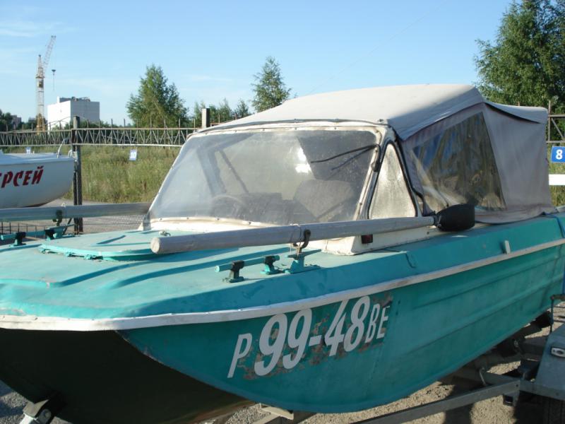

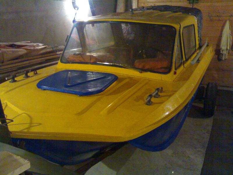

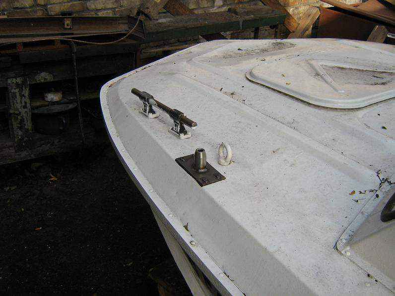

Спасибо за подборку,учту. На фотках видно рядом с уткой кольцо(замененное номером 99-48 на прогрессовскую утку), надо ли го восстановить для чего оное?
штатский сказал(а):
... На фотках видно рядом с уткой кольцо... ....для чего оное?
Это заводские подъёмные рымы, если не предполагается с помощью крана-тельфера постоянно переставлять/поднимать лодку "пауком"(4 троса с карабинами), то ИМХО можно и не заморАчиватся их наличием :yes:

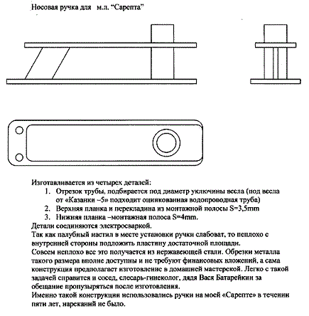

Вариант подуключины (с "Мотолодки").
