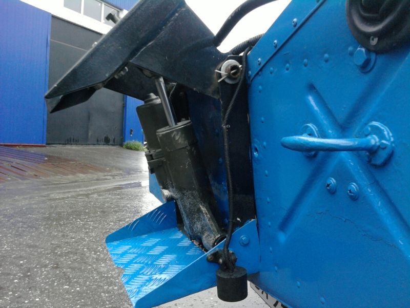

Отъездил конец лета и осень на выносном транце с электроприводом, впечатления положительные, удобно регулировать положение мотора как на ходу, так и на стоянке. Гидравлика или электрика это кому как нравится.Единственное это брызги в районе транца, необходимо делать отбойник.

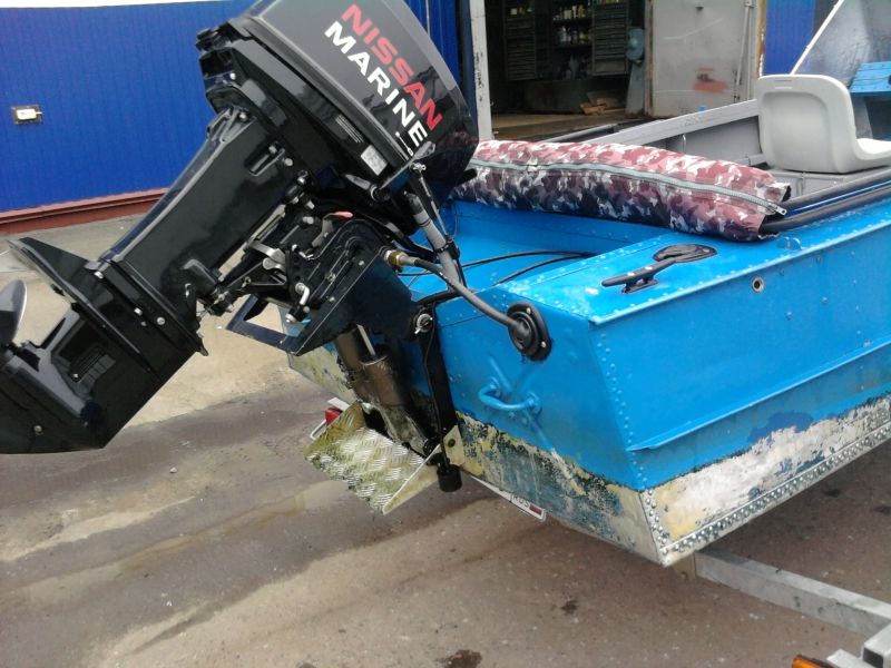

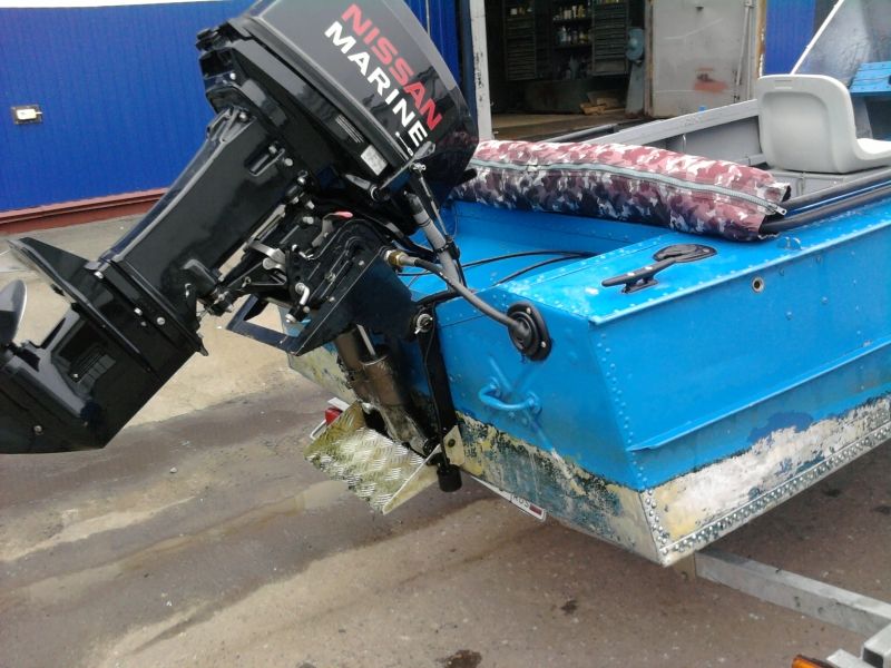

Это точно. Примерно так вот.
От использования трима только плюсы вижу.
Это у вас прям не отбойник,а гидро крыло.......спасибо оч .полезная фотка....думаю эта приблуда не помешает :good:
А что это за транец?? Какая модель,кто производит???
Гидравлика от Тохи-40, остальное сам. :D

Брызгало сильно. "Усы" от дейдвуда метра на полтора разлетались. Правда мотор ещё низко висел.
А как АКП по отношению к днищу находится??? выше,ниже или вровень???...может усы от дейвуда именно из за низкой посадки АКП????

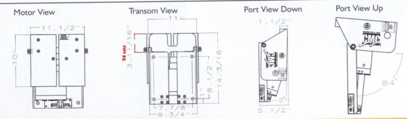

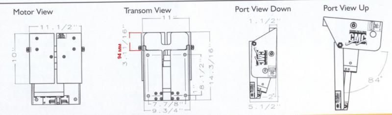

Все дальше углубляясь в тему,стал обращать внимание,что СМС-35 все таки больше заточен под длинную ногу...так как при установке в ровен с транцем(по инструкции) приподнимает мотор на 94 см....а если сместить его ниже (что б АКП была вровень с днищем) то он не будет полностью откидываться....если я не прав то поправте и кто испольцует СМС-35 поделитесь способом установки,ну что б естественно не подпиливать родной транец.
