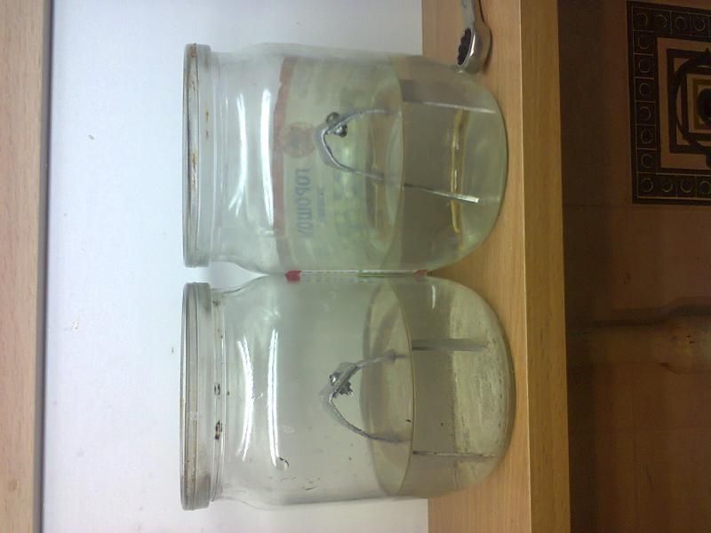

Вобшем вот провожу тест на совместимость сплавов, правая банка -раствор лимонной кислоты,левая -раствор соды,концентрация по одной чайной ложке,материал АМГ+Д16 ,киснет пока третий день,видимых изменений пока никаких,понаблюдаю недельку посмотрю что будет.
В лимонной кислоте мы кипятили детали чтобы черные разводы с них убрать. Для ускоения процесса лчше наверное? уксусную применить. :pardon:
Можно в принципе и уксусную применить,хотя думаю что результат будет одинаковый,по моему важнее уровень рН раствора а какой кислотой мы его создаем роли особой не играет. Хотя могу и ошибатся,надо интернет почитать что там по этому поводу пишут.
Допишу в этом посте про ход испытания дюраль+АМГ , сегодня 18 декабря,прошло 10 дней,видимых изменений не наблюдается,то ли времени мало еще прошло,то ли действительно все сплавы более менее совместимые,вобщем озадачен я однако неужели речная вода более агресивная чем мои растворы?
