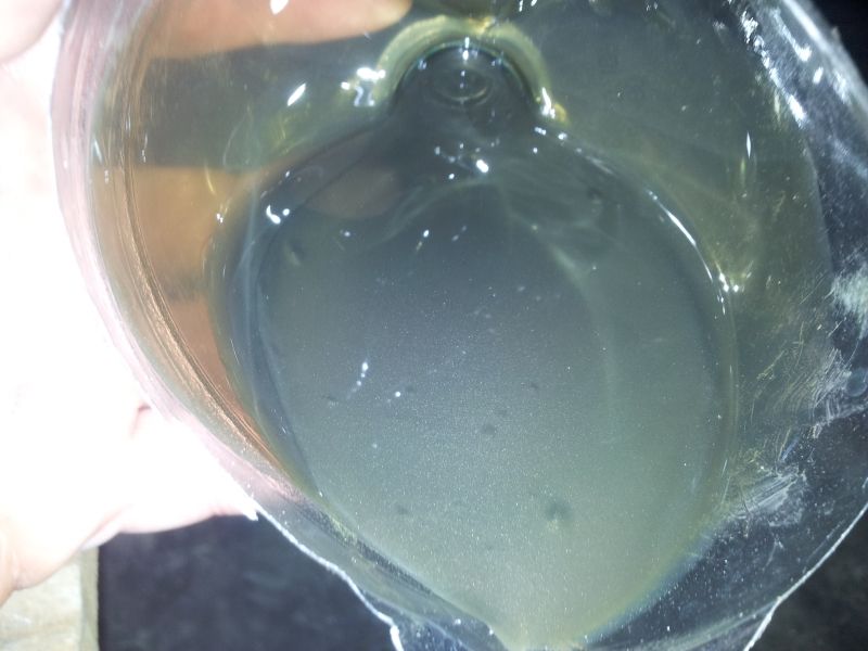

:sos: Мой первый мотор Honda BF5AL 2005 года выпуска. Привезен из Европы. На Украинских водоемах заводился 4 раза. Первый раз делаю консервацию. Слил масла с двигателя и редуктора. Много раз читал про эмульсию, но как выглядит та падлюка не знаю. Подскажите где посмотреть или посмотрите мое масло. В нем есть эмульсия? http://youtu.be/OzxqQPwsvJw
и пару фото
https://drive.google.com/file/d/0B2bfKNbvep0bSFluSlFtQzJpeXc/edit?usp=sharing
https://drive.google.com/file/d/0B2bfKNbvep0bQXdSaHo1dG01Rmc/edit?usp=sharing
Очень смущает цвет. Какой то алюминиевый оттенок.
Заранее благодарен за советы. :uchu:

Нормальное масло. :good: Эмульсия - по виду типа кофе с молоком.

На этой фотке действительно металический блеск какой то. Через бумажное полотенце профильтруй, посмотри что в остатке.

Да, здесь крупно видно. А это не от пластик бутылки пыль?

Намочил бумагу поджог. Горит хорошо. Треска нет. Добавил воды в масло. Не много на 100 грамм масла может чайную ложку. Перемешал. На удивление ни чего не произошло. Масло цвет не поменяло. Забил. Залил свежее масло. Весной после спуска на воду проверю свежее масло на предмет эмульсии.
