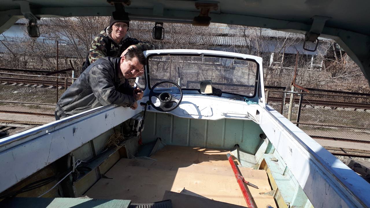

Сарепта перебралась в отстойник и сегтдня началась избавляться от лишнего веса. Липосакция с помощью болгарки эффективная весчь!

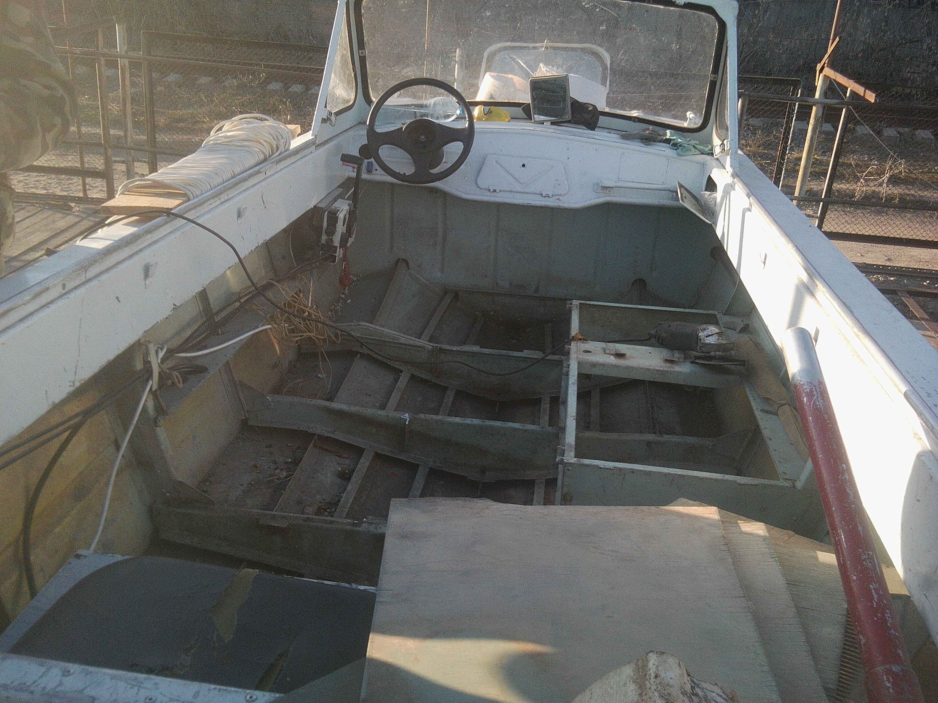

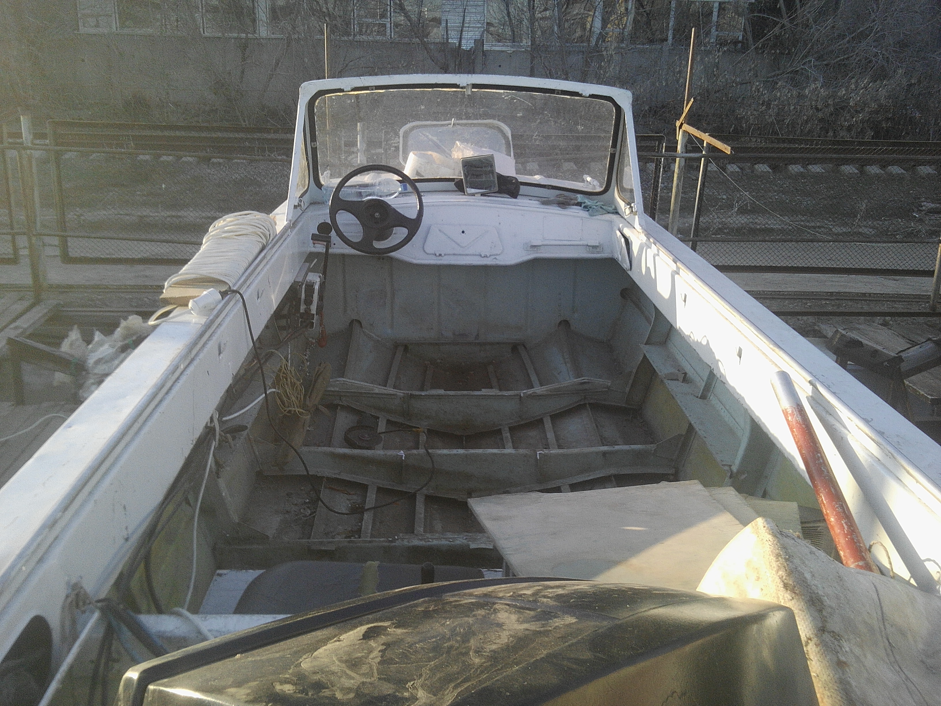

Потеплело... В связи с моими осенними мытарствами по айболитам с вопросом болей в пояснице, я решился все таки срезать штатные рундуки в Сарепте и изобразить "ровный пол", с последующей установкой под передние сиденья амортизирующих стоек.
Задумано - начато... Сегодня с помощью Сани(Тугарина) и Андрея(Андрей64) лодочка была перемещена по л/базе с основного места стоянки на "рабочее" место... и рундуки были мной поочерёдно, безжалостно удалены с помощью обычной "мелкоболгарки" :D ...
Приблизительные размеры сланей снял. Продолжение следует :)
Блин, Саня торопыга :hahaha: ...
Давай фотки как я её спускал с основного места ;)

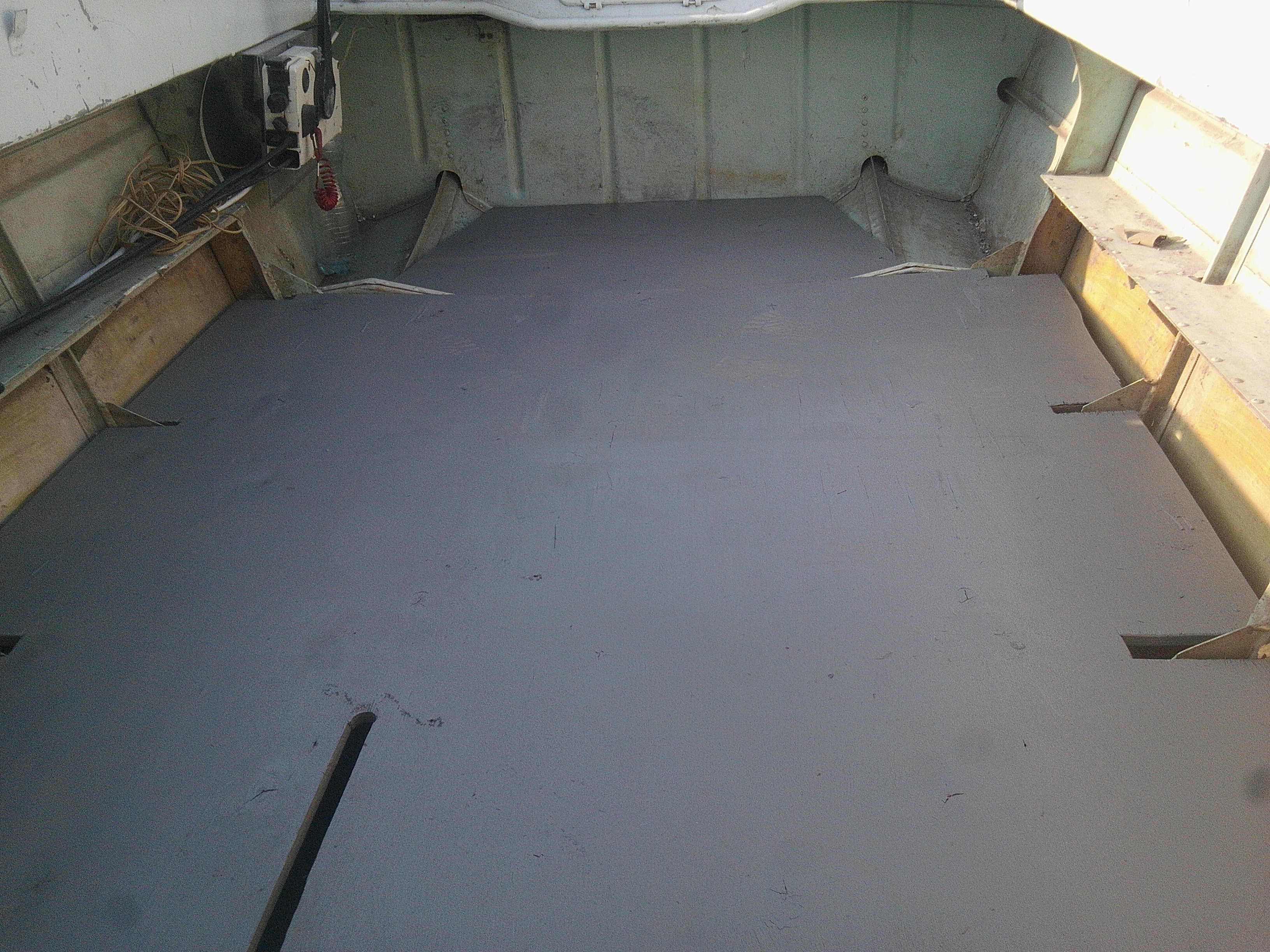

Ну вот, липосакция завершена, лмшнее отрезали болгаркой.
Теперь вместо гнилых родных сланей постелена новая фанерка 12 мм.
Меня выдерживает, а Диман так вообще скакать может.
Всё. Фанерку с Андрюхой запилили... осталось пропитать-покрасить и закрепить... установив предварительно закладные под амортизационные стойки :)

Ну и покрасил сегодня :)

А у Вас размеры остались? Тоже нужно менять слани, в провести замеры пока нет возможности(((

Судя по тому как эти ящики сделаны, они ни фига не "несущий элемент".

Кокпит покрась.Я покрасил в светлосерый цвет.Красотисча!!!!!!
Не успел Лёш. Сыну срочно инструмент надо было отвезти. Хорошо что краска хоть успела высохнуть на сланях :hahaha:
:shock:опа на!!!! А говорил; в лодке ничего лишнего нет! Резать ничего нельзя!!!!:)Что Дима ,религию поменял!?:jokingly:
Володь, я их "со слезами на глазах" резал. Меня всё устраивало, но из-за стоек к сожалению пришлось :( ...
Покупай стандартный лист фанеры 1,5 х 1,5 Он вошел практически без подрезки, слегка по ширине пришлось упилить(но учти, что у меня задний диван "расширен" до шпангоута, чтоб пластиковые инобаки влазили) ;)
Лобзиком по месту сделаешь пропилы под шпангоуты и ширина сама "обрисуется". Мы основную слань за 15 минут с перекуром запилили :)
Но по любому они учитывались в расчёте остойчивости
С остойчивостью никаких проблем не будет. Складные сидушки для пассажиров за спиной капитана и штурмана я придумаю :) ...
Спасибо! Вот только теперь думается... хотел бакелитовой фанерой сделать, а она 1,25х2,8... т.е. По ширине не уложить , нужно будет отыгрывать длиной фанеры... много отходов((( а по длине сколько примерно получилось?
