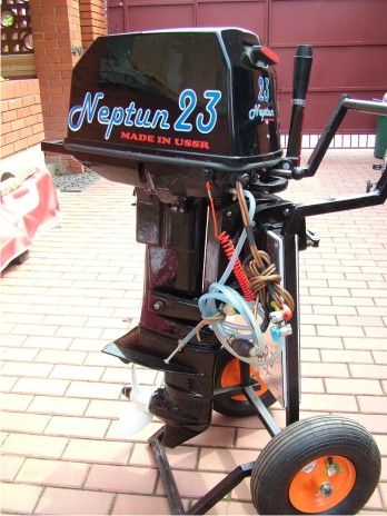

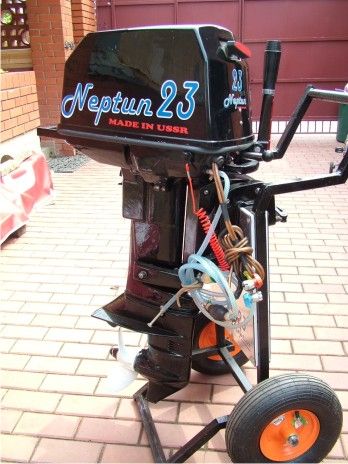

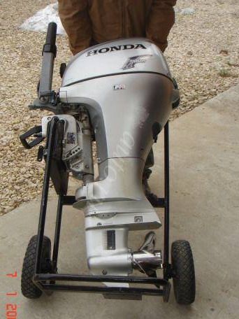

Подскажите компактную конструкцию тележки для перевозки мотора(от НИВЫ до лодки и назад), Суза-15 лс

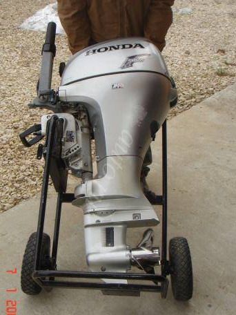

Пятнашка, если не путаю, и
весит-то менее 40кг..... Я свою
Хонду (45 кг) вожу на самодельной
тележке: сделал из старого железного стула :)
А так-смотри, может пригодится.........
Я бы сварганил чёньть на подобии первого варианта (с нептуном) только нижний упор яб сделал чуть побольше для большей устойчивости, а так вариант идеальный. Правда мне проще его так дотащить чем грузить на тележку, прокатить 30м и снимать, но это я про себя :)

Zlaya borodA сказал(а):
Это самый первый вариант который делал ( с мал.Джонсон 6).Второй под Нептун уже с учетом всех неудобств :D . Низ переделывал несколько раз. Стоит мёртво, не перевешивает. Колеса большие, на малых не удобно и тяжело по песку и большим камням перевозить. Сделал практически всем знакомым. Верх подогнан с изгибом чтобы лежал под уклоном в машине- струбцина, румпель не упираются пол.

Андрюха сказал(а):
39 кг-вес до рыбалки... После кажется все 60, да по пересеченной местности... :)

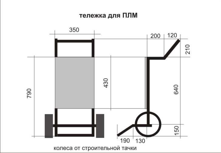

Дай фото побольше размером, на каком авто возишь? Мне надо, чтоб в НИВУ поместились мотор и телега.
Больше фото нет.Возил в джипе, минивене...... В Ниве багажник ни какой, не влезет. Только сидухи раскладывать, так влезет. Позже сниму размеры с телеги - выложу.
Спасибо, жду размеры.
10 107
1 482
Как то так ,по быстрому +- 10мм :D

ovchinnikov 1966 а почём колёса такие???
Были колеса меньше, тяж.мотор продавливает песок - тащить тяжело. :pardon:
