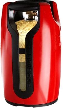

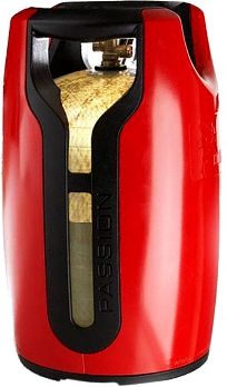

С чего ты взял что балон должен быть тяжелым? вот балон 23 литра весит 6.5 кг. (пустой разумеется) зато бензин стоит 30 рублей а газ 13 Кто из нас дальше уедет? на 100 р?

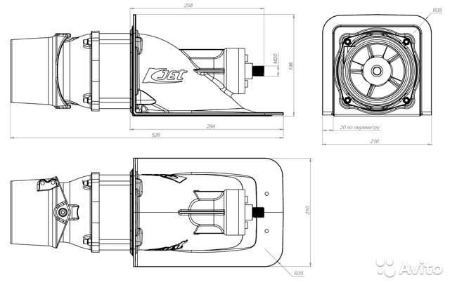

народ кто подскажет? Я заказал в компании GLEN-L чертежи маленькой моторной лодочки sguird лодка двухместная для прогулок. хочу поставить на нее 10-15 сильный водометный двигатель стационарный но нигде не могу найти такой моторчик может кто подскажет где взять? может по отдельности водомет и мотор например FFpXJz9HLeg#t=12
Не нужно смотреть видео. Они все очень красивые. Лучше учтите, что для замены открытого винта на водомёт нужно увеличить мощность примерно на 20-30 процентов. И второе - учтите характер эксплуатации. Винт заменить куда проще, чем импеллер...
Бензин дальше уедет, с меньшим количеством проблем, и гораздо дешевле, у нас очень грязный и часто сырой газ, американский газовый карбюратор постоянно запарафинивается и всячески загаживается, намного сложнее бензинового, регулировка без стенда невозможна, и сам мотор китайский, со всеми вытекающими. По этой причине их не покупают. На ютубе только рекламные ролики.
