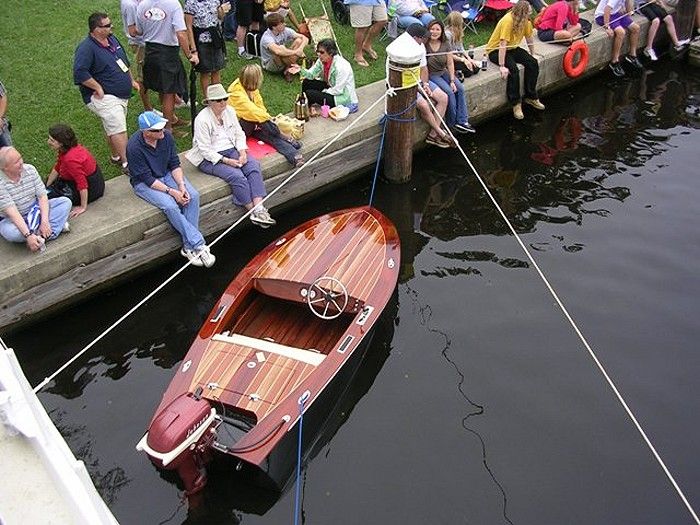

народ кто подскажет? Я заказал в компании GLEN-L чертежи маленькой моторной лодочки sguird лодка двухместная для прогулок. хочу поставить на нее 10-15 сильный водометный двигатель стационарный но нигде не могу найти такой моторчик может кто подскажет где взять? может по отдельности водомет и мотор например FFpXJz9HLeg#t=12

Красивая лодочка!!! :good: А, вот видео мне не понравилось.. ИМХО такая должна ровненько.. мягенько ходить, а не превращатся в болид F-1...
Как-то так :pardon:

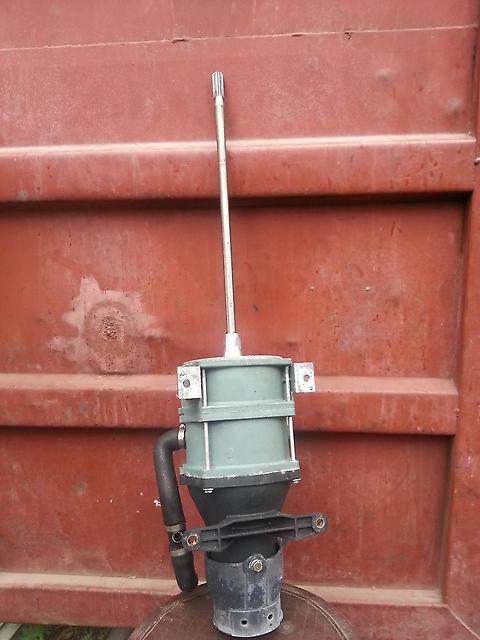

Re: маленький водомет
Этому водомёту нужен мотор в 13-15 сил.Выпускался для казанок кажется в Воронеже :sorry:
У соседей была похожая тема. Катер по чертежам из КиЯ лохматого года по виду очень похож. Так там, хозяин специально Москву реставрирует под антураж. Такой водомет как на фото Докера ,был у Юры Скобаря может и остался сейчас в наличии. Надо ему позвонить ,спросить.

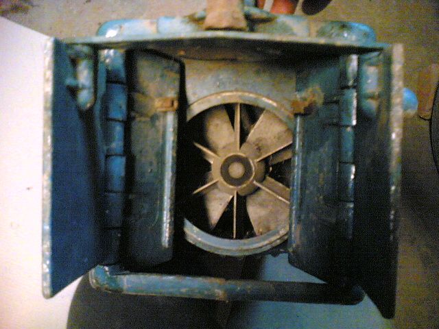

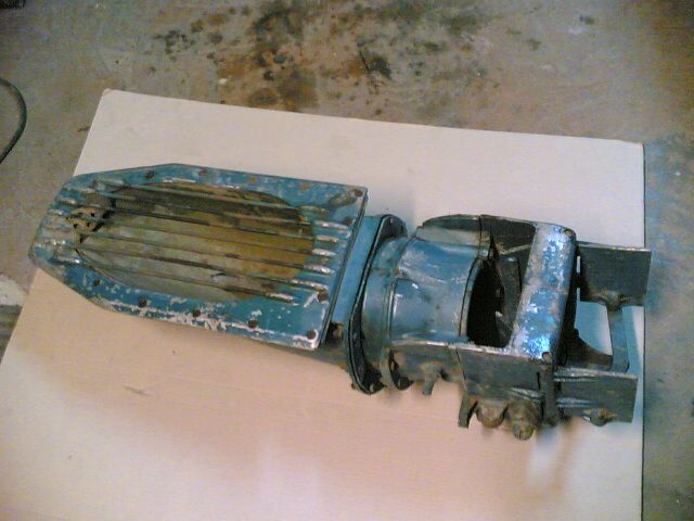

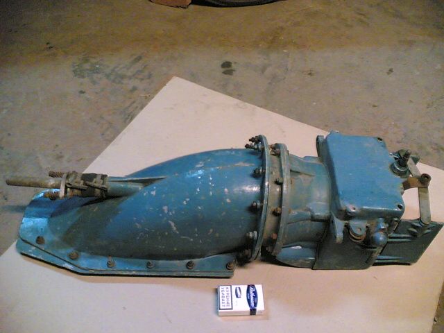

Мужики а вы этот водомёт в руках держали?Там спрямляющие лопатки из алюминия и вал на столько ужастно сделан,в каменистых местах его на 15 минут работы не хватит.

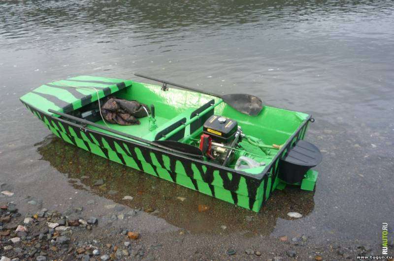

я хочу именно стационарный вариант а видео у Калашникова интересное и лодочка интересная Самодельная?
Калашников
25.05.2012
2 469
93
Междуреченск
Виталий
ПВХ,Самдельная с тонелем
а там и водомёт самодельный а это тебе к твоим хотелкам fC_eLHycD1A
я счеловеком этим общался ему отец делает и на следующий сезон хочет помощнее так как слабенько и вещей в достатке не положить.
