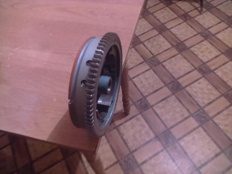

Мужики кто подскажет на счет приобретения зубчатого венца на маховик, какая у него посадка или может кто чертеж скинет, в продаже у нас не нашел.

Всем спасибо уже нашел и разобрался какая у него посадка.

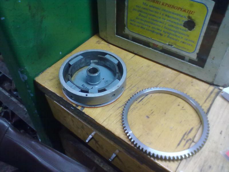

Венец садится по горячей посадке: разница в диаметрах шейки маховика и отверстия в венце 0,12-0,15 мм, натяг.

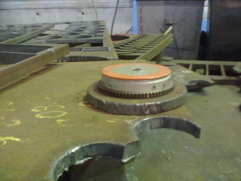

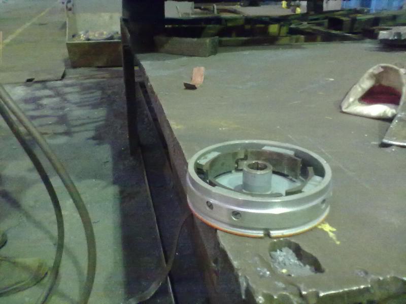

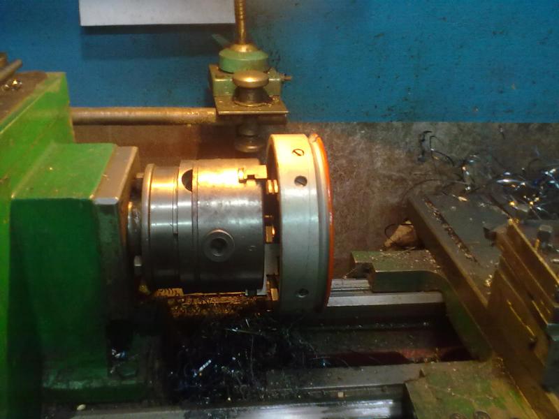

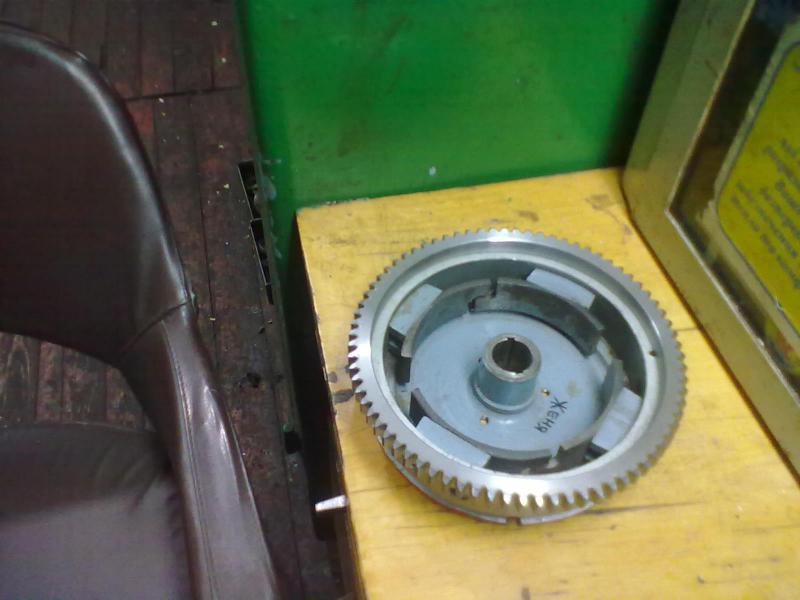

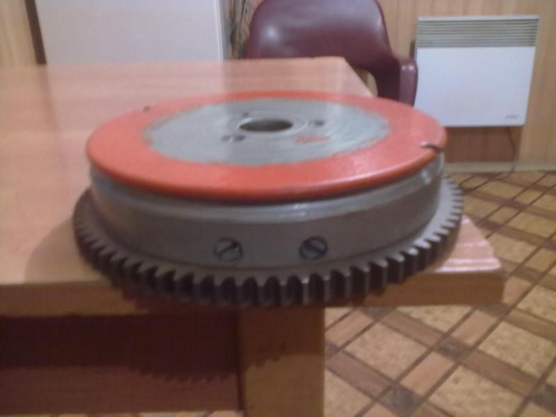

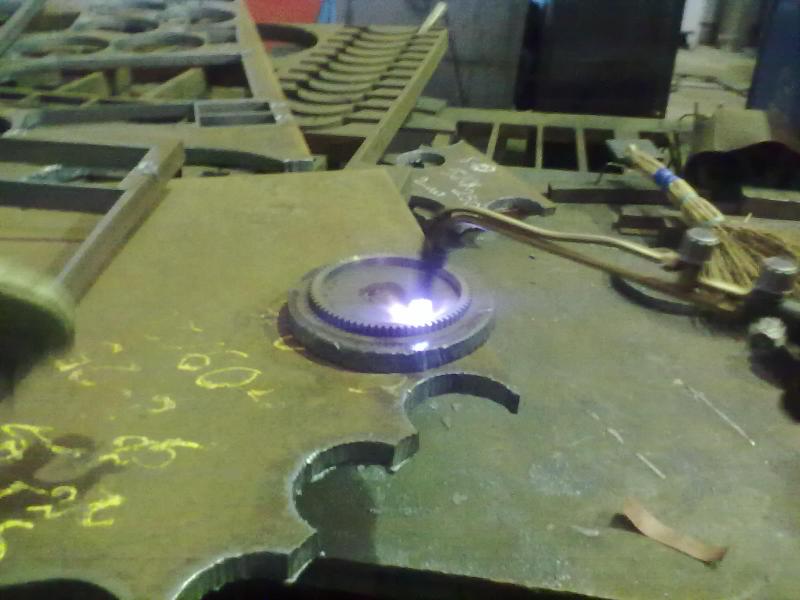

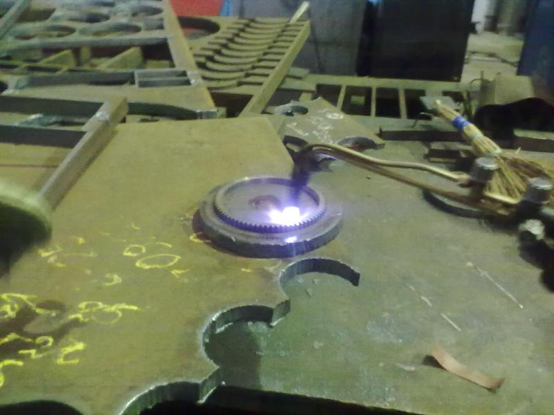

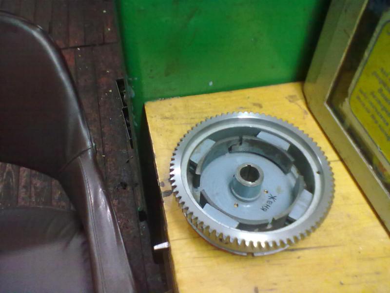

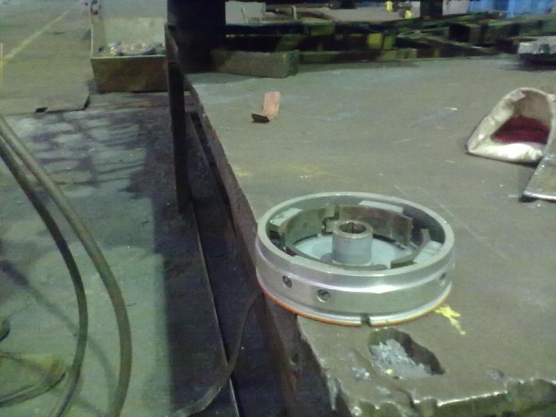

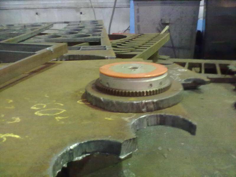

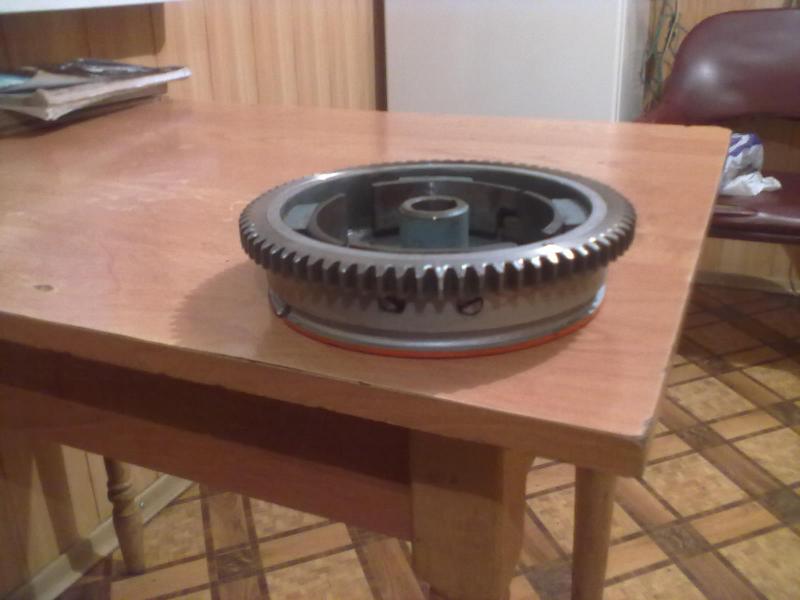

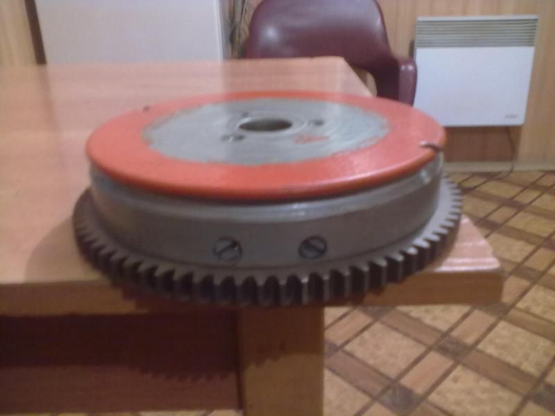

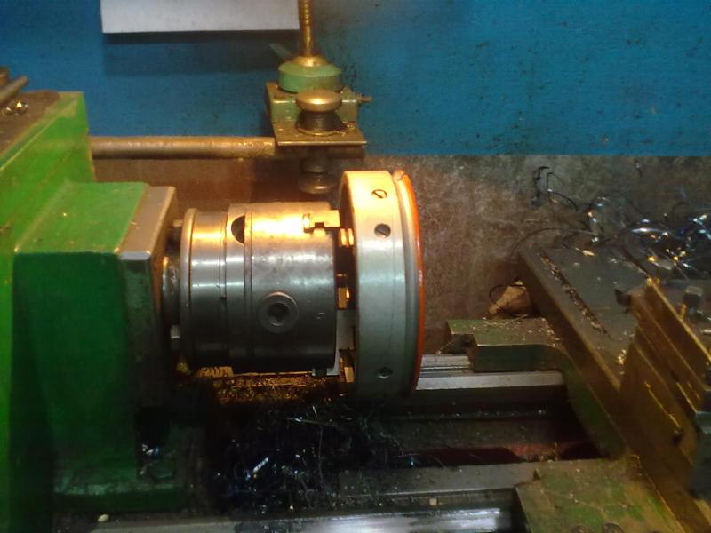

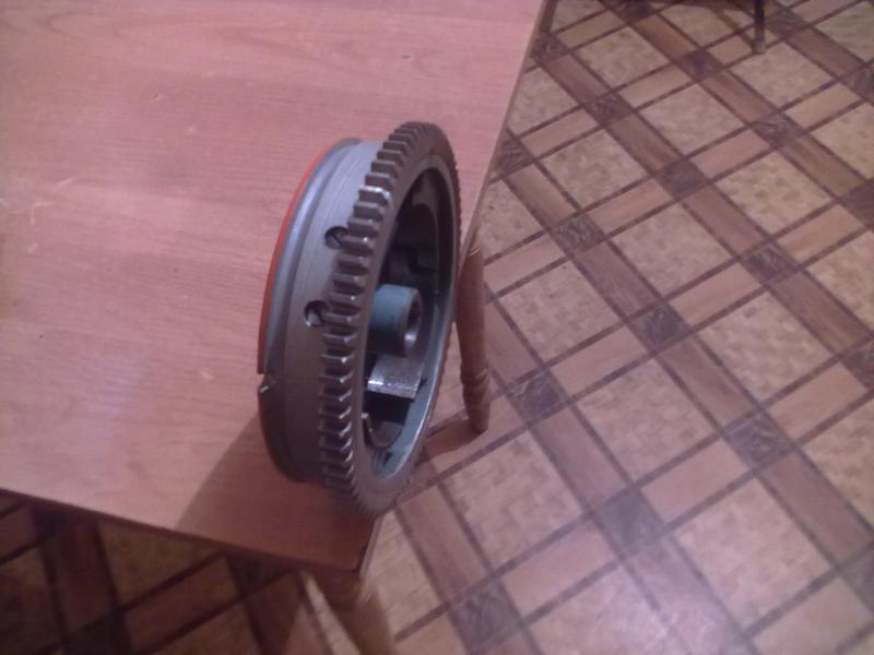

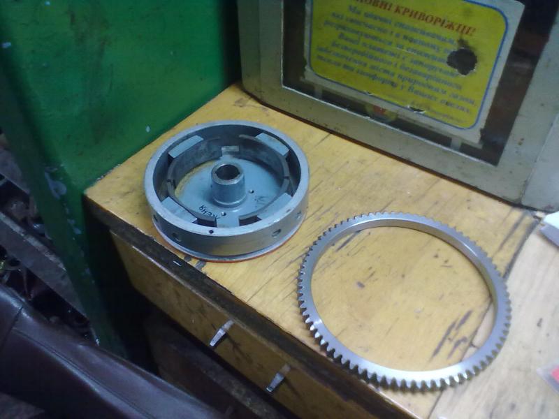

Как и обещал, выкладываю в фото весь процесс установки зубчатого венца на маховик. Добавлю, как и говорил реф-мех, посадка венца горячая, сам маховик протачивается на токарном станке диаметром на 0.12-0.15мм больше чем внутренний диаметр самого венца. Далее на фото все понятно.

Теперь нужно от балансировать по хорошему.

Вообще базовой шейкой на маховике является его конусное отверстие. Поэтому подробная технология обработки шейки маховика для монтажа зубчатого венца иная. В патрон токарного-винторезного станка вставляется стальная заготовка д.35мм и очень крепко зажимается ключом. Затем торцуется и центруется центровочным сверлом. Далее подпирается центром (вращающимся, если новый, или неподвижным), установленным в отверстие пиноли задней бабки. Это только подготовительная работа. Затем подрезным резцом токарь протачивает шейку, длиной 20мм под резьбу гайки крепления маховика (не помню ее диаметр и шаг, кажется М16х1,5). Далее протачивается конусная шейка, согласно конуса в ступице маховика. Оправка готовая (правда без шпоночного гнезда). Затем убирается центр, откручивается гайка; на конус оправки насаживается маховик, шайба и все это крепится гайкой (усилие затяжки , как на моторе. Но только после того, как снова оправка подперта центром). Оправку снимать категорически нельзя. Только потом протачивается шейка под венец левым подрезным резцом. Со 100% гарантией она не будет иметь биение, поэтому и зубья не будут бить. Но при условии, что и венец был изготовлен с соблюдением технологии. На всякий случай в место сопряжения маховик-венец я ставлю два реэьбомых штифта М4 или М5, диаметрально противоположных (в народе "коксики"). Проверка балансировки маховика при такой технологии необязательная. Но все-таки я проверяю. А лучше сразу изготовить спец оправку на центрах, как в теме: "Что еще надо знать о вихревских маховиках". На той оправке можно протачивать и балансировать маховик.

Как всё по научному верно прописано ,но я думаю что можно и по проще.Например использовать часть старого коленвала и тогда точить оправку не придётся.

Для проверки маховик необходимо поставить на оправку, о которой я упоминал. И проверить сразу и биение и балансировку. Резьбовые "коксики" ставятся с торца в линию разъёма (половина коксика в венце, другая в маховике). Центром задней бабки поджимается, чтобы обеспечить необходимую жесткость станок-деталь-инструмент. Есть такое понятие (часть технологии) при обработке металлов резанием.

Только сейчас увидел на фото, что маховик насажен на кулачки патрона токарного станка башмаками магнитов. Это категорически запрещено по нескольким причинам. Почему, надеюсь объяснять не надо. Хотя обработка конуса и башмаков магнитов выполняется заводом за одну установку. То есть саосность заводом должна быть выдержана.
Нет, он зажимает кулачками центральную опору, к магнитам кулачки не касались, это уж точно
