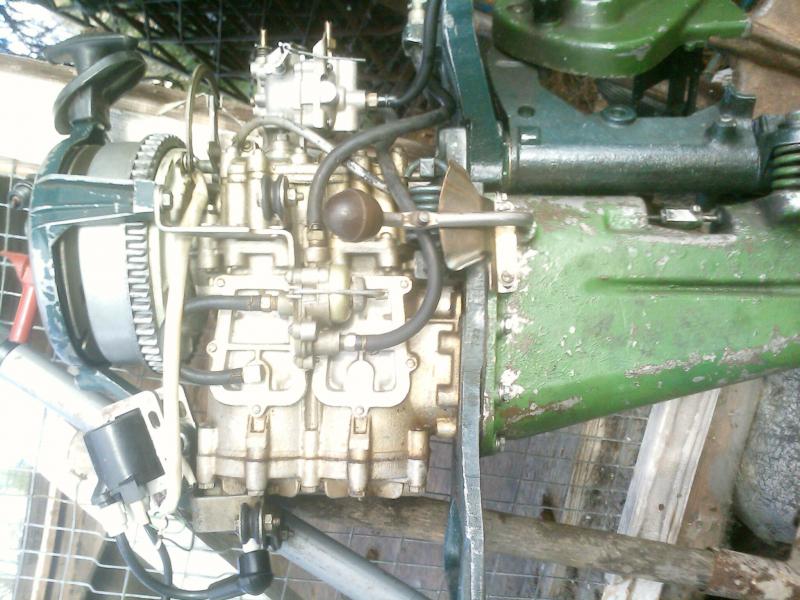

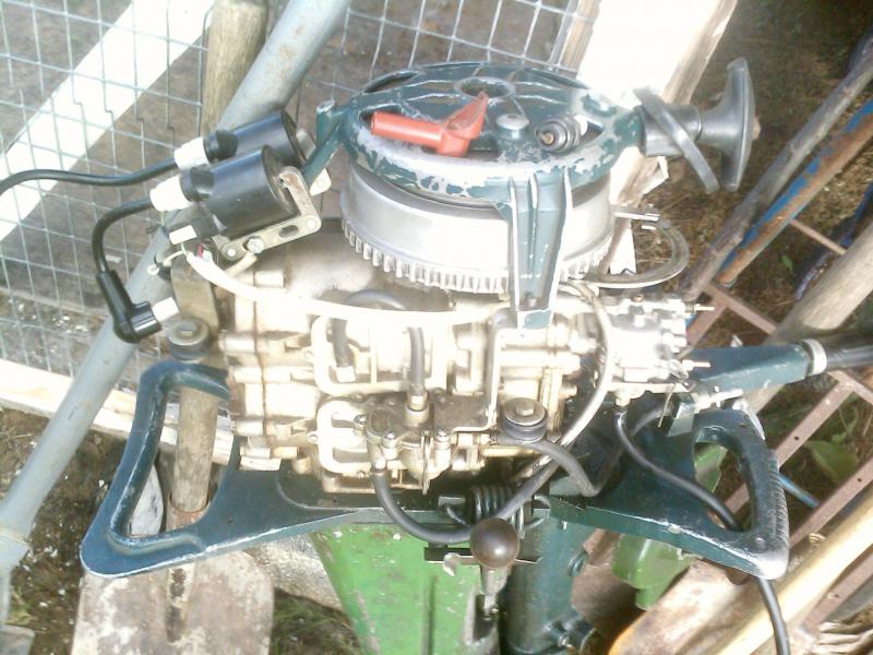

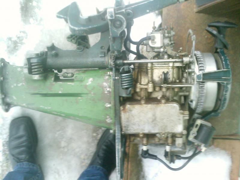

Добрый день. У меня такая история. Приобрел м 10, и к ней еще некомплект, точнее- голова, нога со сломанным редуктором. На воде ( первый раз выехал) не усмотрел охлаждение минут через 15 -20 езды, мотор задымился как бы. Потом я его заводил, он заводился, но хуже, перебирал помпу, но в последний раз не смог завести. Померил компрессию- 4,2-4,5. На второй голове компрессия примерно такая же. но ГБЦ у нее другая. Может от М-М? Посоветуйте, с чего начать? Меня смущает потом при сборке что делать с прокладкой под ГБЦ?

Когда перегрел мотор краска с выхлопной обгорела? если не поднялась, то считай ничего не случилось. А чего сразу моторы менять собрался? этот хорошо перебирается, до весны времени теперь много. Прокладки не купишь, только рубить. Компрессия меряется на моторе с выкрученными свечами, шприцем заливаешь в каждый цилиндр топливную смесь и при полностью открытой дросельной заслонке дергаешь раза 4-5, пока компрессия перестанет подниматься.
Спасибо, а то я на втором моторе когда компрессию мерял, не заливал смесь.

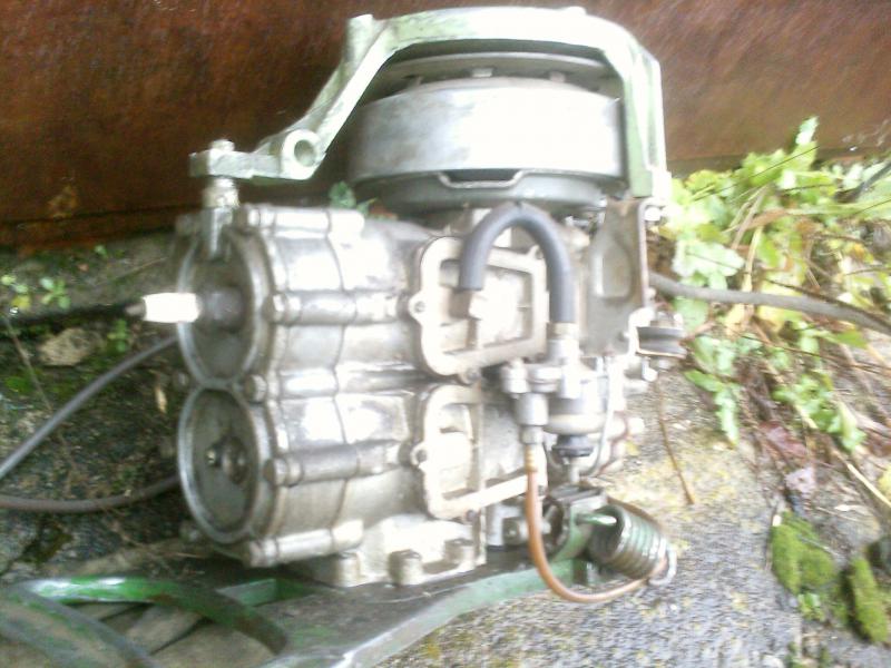

Mihus сказал(а):
Там одна крыльчатка вверху, но с помпой я разберусь потом, меня больше двиг волнует. А вторая голова, похоже от 10,5.
Это голова от Москвы М, она и есть 10.5 л/с.

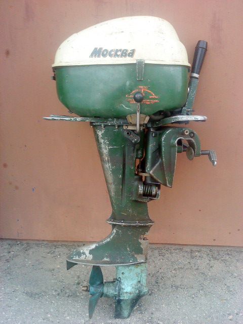

А вот в круглой москве помпы двухступенчатой не бывает, двухступенчатая устанавливалась только на ММ.
Ага :jokingly: ... ежели чего на фото Мося - оригинал :yes: ... ток редуктор меняли ;)

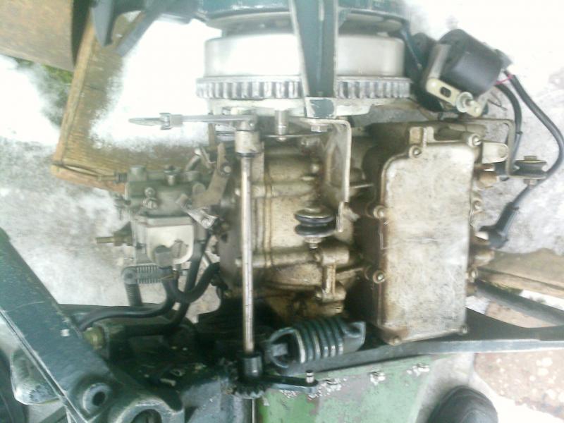

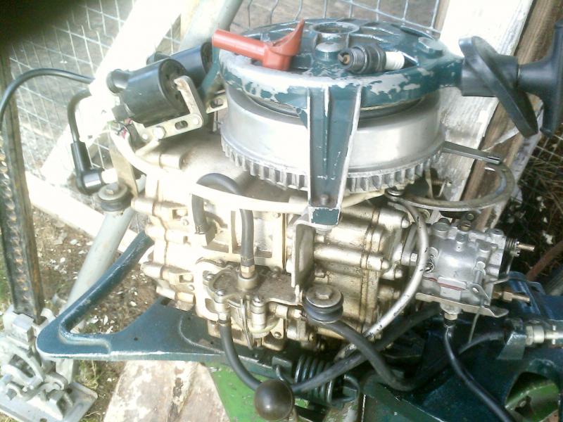

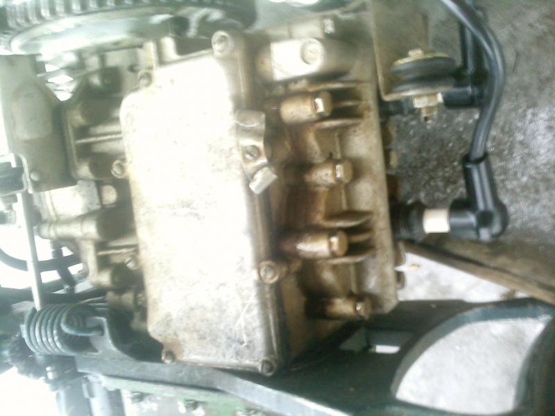

вот фото с обратной стороны
фото не очень качественное, краска на глушителе обгорела? если нет то ничего страшного, ревизию сделать не помешает конечно.

Вот эта плоская крышечка, привинченная 8 винтами, Максу 43 в личку напиши, он по москве спец. Зажигание обязательно электронное сделай, работает как часики, я свою мосю еще не собрал пока, но все Максовы моторчики тарахтят прекрасно, заводятся руками, за башку без стартера.

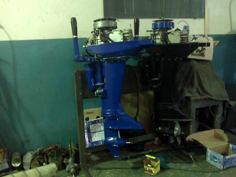

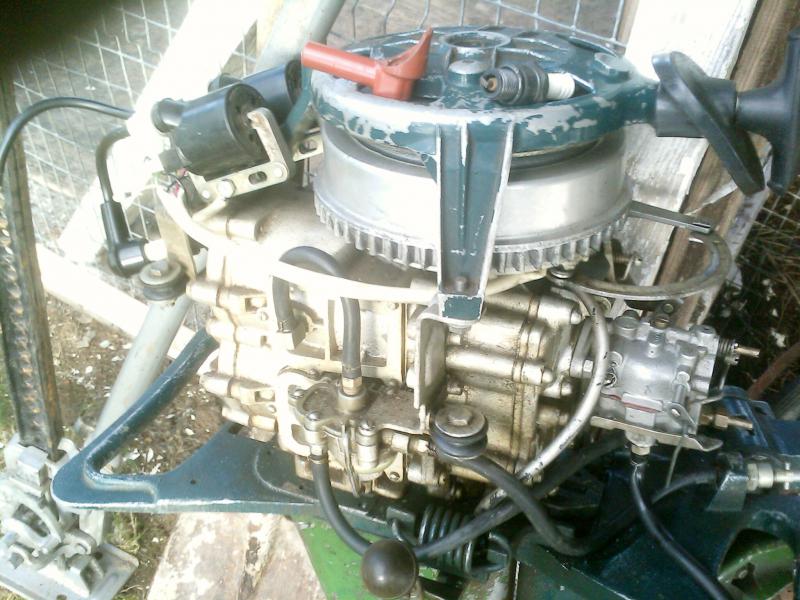

Собрали сегодня мою мосечку, красочка еще сыровата, но "Трубы горят!" очень хочется попоробовать ее на воде.
