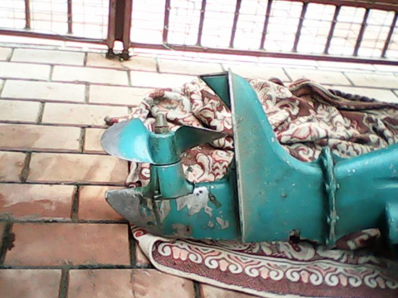

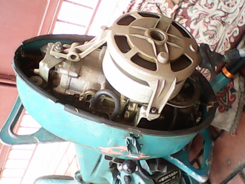

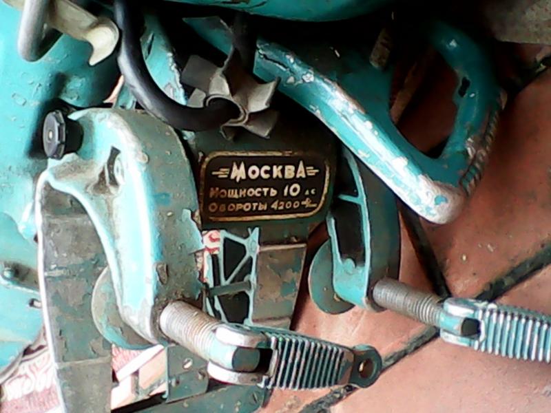

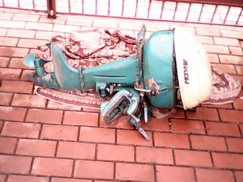

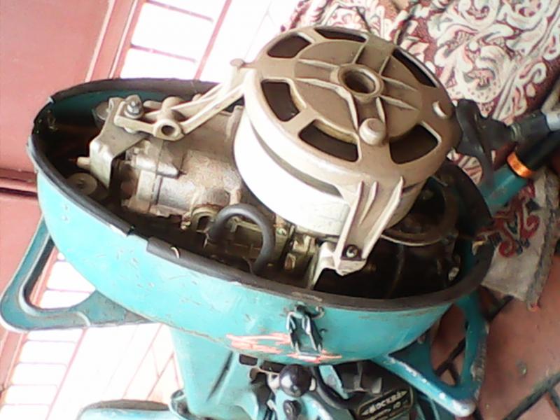

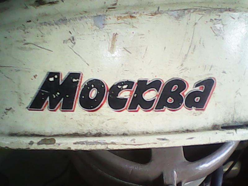

Вот такой новый пациент.С чего начать ревизию? Где посмотреть размеры сальников....? Слабое звено - что осмотреть?
912
Лёш, я в первую очередь расколол "голову"(выкинул родные "воротнички" и поставил нормальные сальники... ну и проверил подшипники КВ).

я б раздербанил до винта и собрал по уму с заменой всех резинок. Про зажигание...электронку сразу же

Это из Архангельской губернии.Лежал в тепле.Займусь им только после Джона, пока соберу инфу.Размер сальников,номера хороших подшипников.....Так что , кто знает отпишите :)
Почитай тему москва м ревизия модернизация там всё разжовано и в рот положено.На все вопросы найдёшь ответы

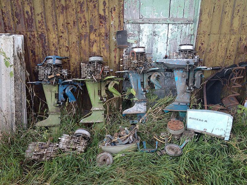

Та же фигня. Полез сарай разбирать. И вот!
Что теперь со всем этим делать? Вернее что делать понятно - восстанавливать до рабочего состояния.
Но с с чего начать?

Круто! На всю зиму занятие есть.
Но с с чего начать?
Масло с бензусом на пополам разведи ,залей в цилиндры ,проверни поршня и дай постоять сутки .Попроси КОГО НЕ ТО чёбы колено покрутил ,а сам компрессию померь.Где самая высокая с ентого и начинай.
.......Полез сарай разбирать. И вот!
****** Пляя..... Ну где себе такой сарай встретить ?? Завидую по доброму . Удачи в освоении !!

Alex Solo
Судя по ржавому храповому диску на маховике сарайчик был сырым и что творится внутри моторов покажет только вскрытие....Сколько ещё по стране таких сараев и гаражей где сгнили, гниют и ещё будут гнить остатки когда-то великого советского мотопрома.
Только в двух моторах свечи вывернуты, а в синих свечи стоят думка что 90 %с ними всё ок а так есесвино вскрывать. ИХМО ржавый хроповик ещё не о чём не говорит, не надо пугать парня.У него 4 мотора в комплекте и 3 башки в запас всё починяется и будет работать.

Лучше собирать Москву-М! Там помпа внизу, меньше с охлаждением проблем будет!

утверждаю так потому что по случаю досталась мося м, тоже всё ржавое было но свечи на месте, вскрыл её даже компрессию мерить не стал и обалдел всё железо в идеале даже хон в цилиндрах присутствует.
По двигателю разница между мосей и мосей м только в крышке блока цилиндров,а ногу естественно от моси м .Найди самую высокую компрессию и собери двигатель на мосю м.

Померил комп.- 6А ,в двух одинаково.
слабовато но когда мотор прогреется компрессия повысится
912
Игорь, так у него заводская врядли больше :) ... у Моси-М 6,5 с новья :yes:
Извеняюсь бес попутал просто меня переклинило почему то на 7,5
Леш а ты мерил компрессию с открытой заслонкой? я тут давеча лоханулся с закрытой заслонкой мерял так разница в 1.5 очка. Да и бензинчика надо брызнуть и раза 4 дернуть.

Меня то же водомоторный бес попутал, я стал обладателем Москвы М 1969 г. Вот все дела бросил и сейчас играюсь с ней. У нее сальники дюймовые, поэтому современные покупные метрические немного могут капризничать, но их немного снаружи подтираешь на наждаке и с оправкой лезут как миленькие. Рецепт от Макс 43.
