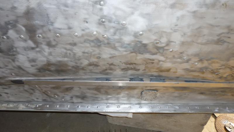

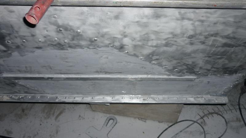

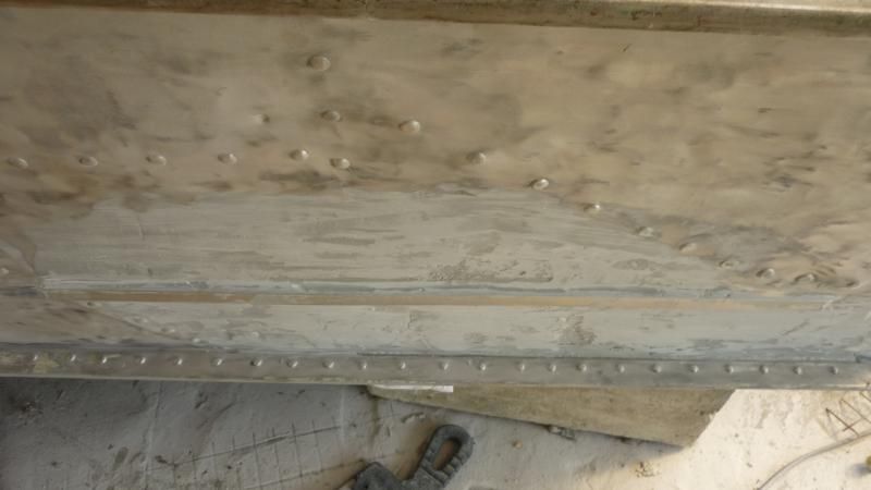

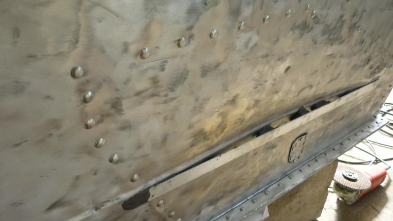

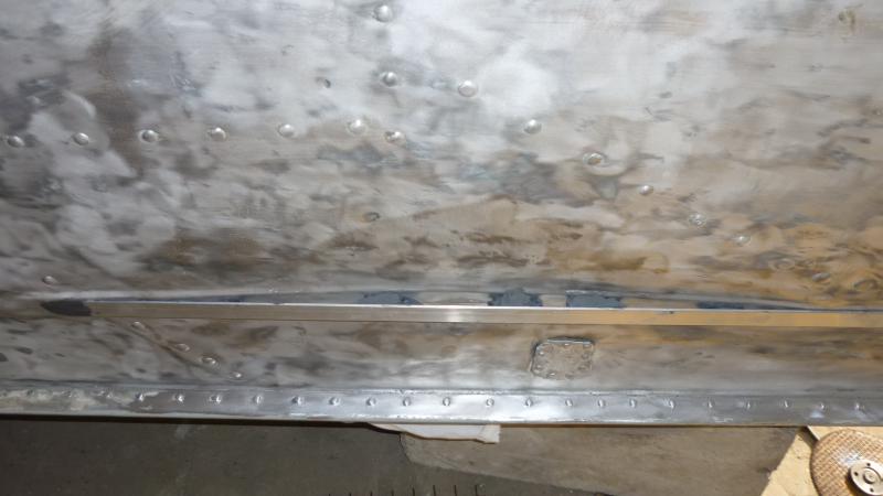

мужики,подскажите не могу на форуме найти есть что-нибудь про шпаклевание и ставки заплатки на дюралевую лодку???????

Привет Дим,брат купил прог4 на нем заплатки небрежные и небольшие вмятины,хотим заплатку снутри поставить,а снаружи зашпатлевать,может кто-то описывал подобные моменты на форуме,не встречал???

Привет. Я не далее чем этим летом заделывал племяшу днище в районе рецесса на его Прог-2, сложного нифика нет, следуешь точно инструкции из "умной книжки"(изнутри заплатка больше пробоины, а снаружи вкладываешь кусок дюрали повторяющий контур пробоины и приклёпываешь, щель зашпаклевать), только клёпками я воспользовался "вытяжными герметичными" сажали на аквариумный герметик... весь сезон течи - ноль, клёпки держат "на ура"! :good:

нанесена будет на бортах,не в воде, посоветуйте самую надежную и как наносить на чистый метал или сперва прогрунтовать???????

Я бы вообще не рекомендовал шпатлевать.Наносить можно на голый или грунтованный эпоксидным праймером.Дефекты (вмятины и складки) проще и правильнее устранять при помощи аргоновой сварки путем нагрева и отпуска металла.P.S.Хотя большие и дорогие яхты при изготовлении шпатлюют = но чем не могу сказать---не сталкивался.

Андрей,расскажи по подробнее как ровнять борта??? Вмятины незначительные

Извини, что вмешиваюсь. Греть клепанные лодки из алюминиывых сплавов не рекомендуют: потекут на заклепках. Но если все же греть, то только феном промышленным до температуря 350 градусов. Потом рихтовать: http://forum.katera.ru/index.php?/topic ... en-opytom/

У меня Сарепта и Starcraft Starfaer-19 .......править можно и нужно электродугой (происходит осадка металла).Не для кого не секрет что АМГ очень пластичны и убрать вытяжку(волну) можно только более высокими температурами чем может дать MAX строительный фен.У меня правили так=круговыми движениями электрода от центра (вмятины) к краям ..........или наоборот.А вот как влияет эта последовательность---сказать не могу.Но со слов сварщика правившего мне борт на Саре.........или происходит вытяжка,осадка или растяжение металла.Обращался к нему потому как мой полуавтомат это не может -а электрод ЛЕГКО с этим справляется....Поищите в нете там наверное куча инфы что и куда тянет при нагреве. А еще лучше отдать тому кто это уже делал.Я например так и поступил.Ну а так может эта ссылка Вам поможет http://www.svarkainfo.ru/rus/lib/tech/tsal/

Не знаю, я всю быть рихтую и шпаклюю, рихтую без нагрева, шпаклюю стекловолокном, потом на финиш простой шпаклевкой. Только никогда не используй материалы - боди, не какие, и всё получится. :)

Рихтовка дюраля очень увлекательное занятие, там где была крепкая вмятина, получается мелкомятая играющая от прикладывания небольшой силы поверхность. :) Как-то сгладить это недоразумение местным нагревом, у меня лично не получалось. К тому-же рядом с местами загиба (углы транца, скуловые накладки) дюраль при выравнивании имеет свойство лопаться. Я давно экспериментирую с холодной сваркой и шпаклевками с наполнителем. Кстати, они имеют эпоксидную основу, т.е. никакой грунт предварительно не нужен, только максимальная шероховатость поверхности. Со стекловолокном немного сложней обработать поверхность, чем с алюмом. И очень важно! Соблюдайте пропорции с отвердителем. Ш-ка с алюминиевым наполнителем, почти точно повторяет, при обработке "холодную сварку".
