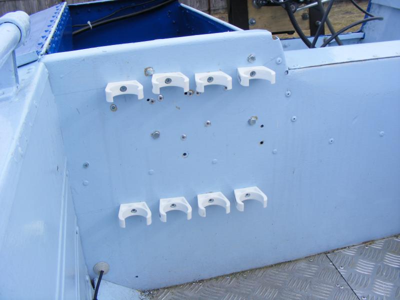

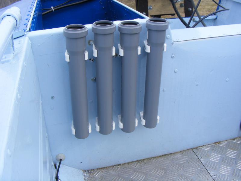

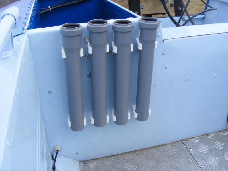

отличный отсек для хранения спиннингов мог бы получится под полом ;)

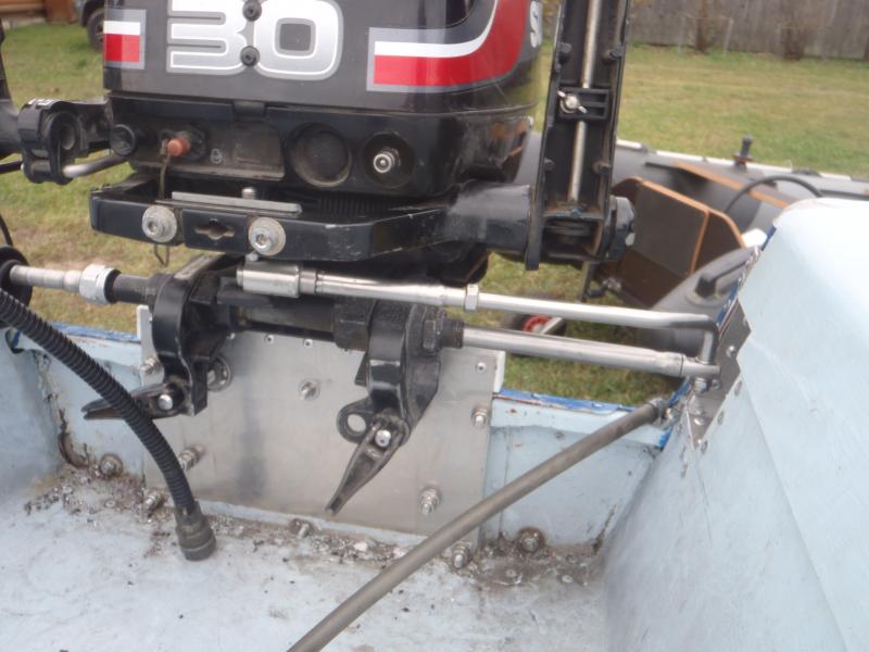

Рулевая машинка, машинка газ-реверс, троса, покупные.

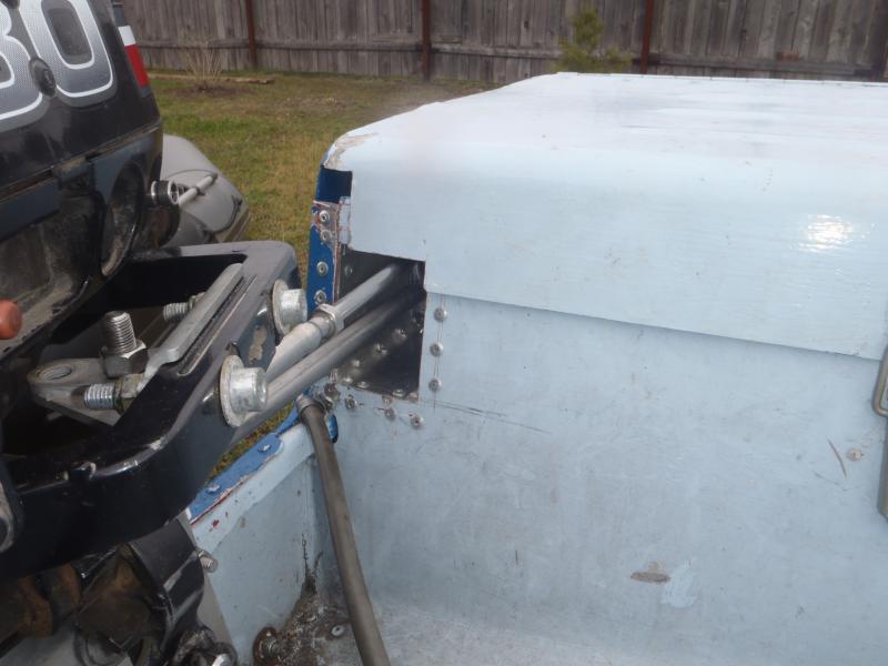

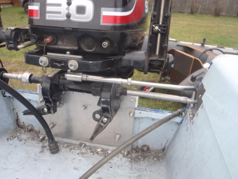

Не правильно прочитал....."А вот с транцем пришлось повозиться. Срубил рецес, водоотлив. Потом начал химичить с транцем. Сначала сделал так....... потом переделал....Одну ошибку допустил, которая сплывет потом..."! Это про транец! А винт изначально было задумано поменять на четырехлопастник... Винт 7-ка, с ним легче на глисс выходить.. У меня тушка то до 150... :D . По GPS 29,6 км/час, для меня достаточно. Вдвоем 26,8!

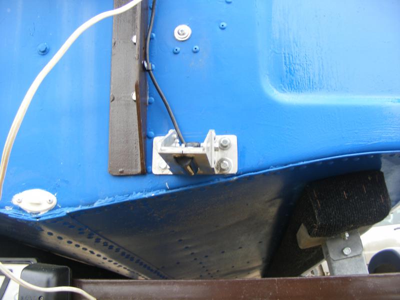

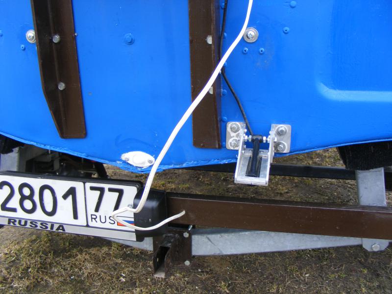

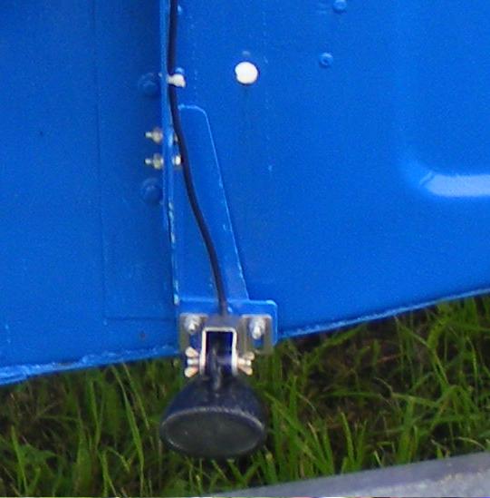

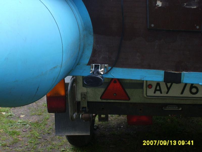

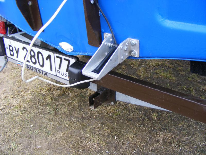

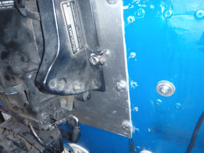

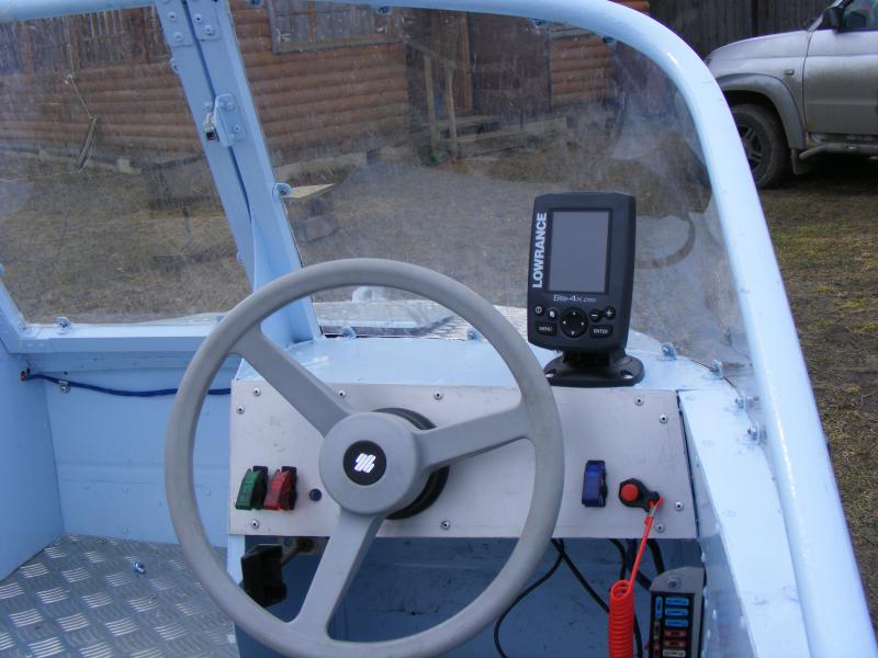

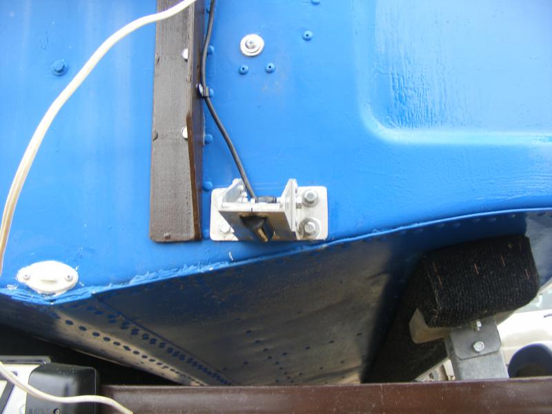

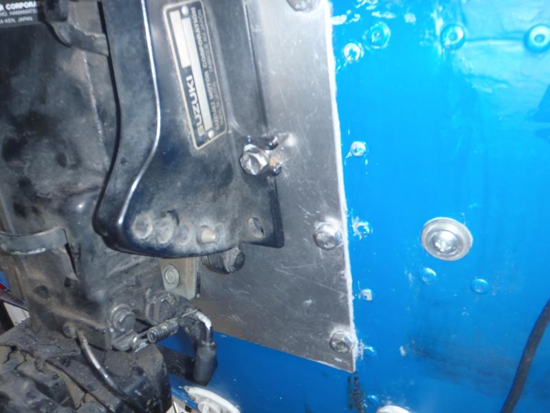

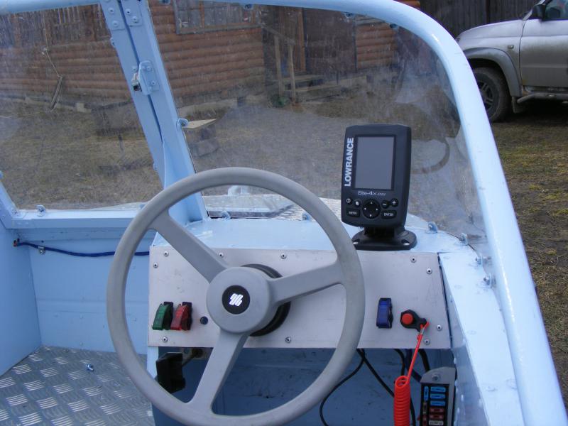

Немного подшаманил лодку! Большое спасибо Юрию-Тюмень! Подсказал идею.
Юрий-Тюмень
18.01.2014
77
Тюмень
Южанка-2
Y90AETOL
Уважаемый Сергей Иванович, вы установили датчик эхолота выше днища лодки, что не совсем правильно. Эхолот будет работать на стоянке и на очень малом ходу. При выходе на глиссирование поток воды оторвется от транца, датчик просто будет в воздухе, картинка исчезнет. Нижняя площадка кронштейна должна являться продолжением днища, продолжением "глиссирующей пластины", а датчик должен быть опущен ниже днища мм. на 5 (на треть тела). Тогда эхолот работает практически на любой скорости лодки. Рекомендую еще раз внимательно посмотреть снимки на О4.
Ivanuch
03.11.2013
259
37
Сергей Иванович
Обь-3, ПМ-340
Suzuki DT30, Minn Kota30
Уважаемый, Юрий, я не первый год пользуюсь эхолотами! Собаку съел! Этот датчик вертикального сканирования! у Вас датчик другой конструкции, был у меня такой, я его устанавливал как положено.
И не думаю что на скорости 29,7 км/час будет "срываться картинка". Да и как таковой мне эхолот нужен для троллинга, а это 4-6 км/час.
Но за ИДЕЮ Вам большое СПАСИБО! :drugi:

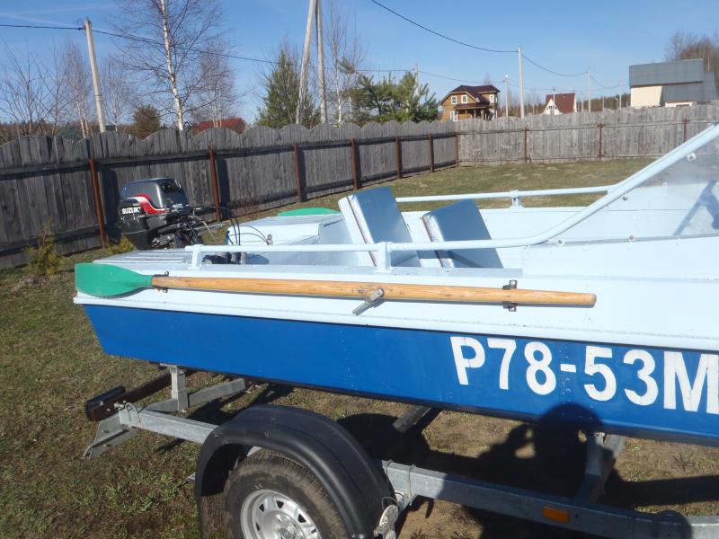

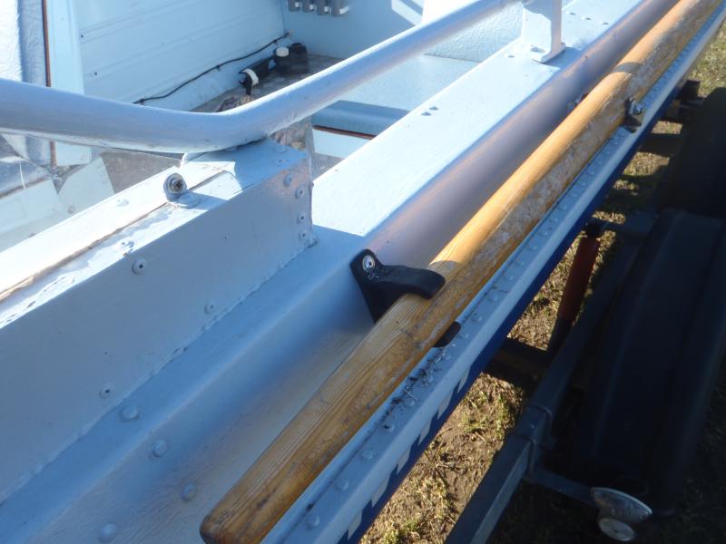

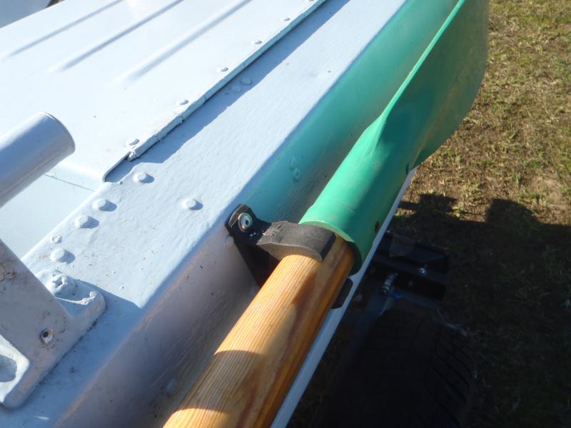

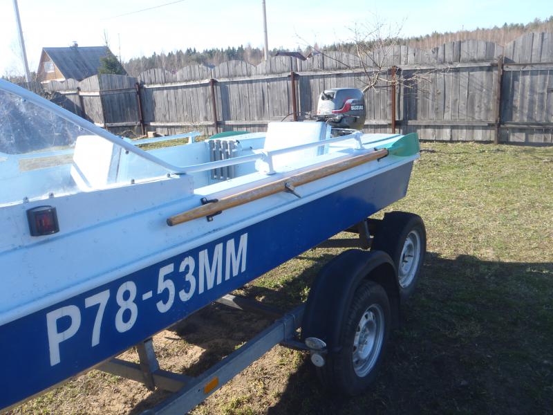

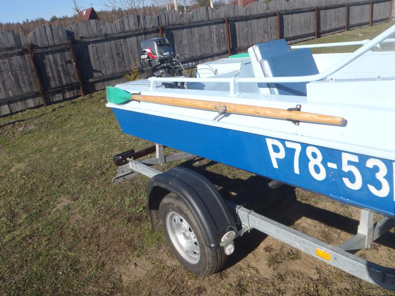

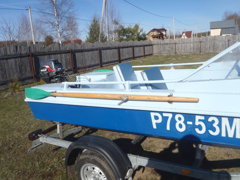

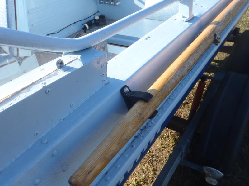

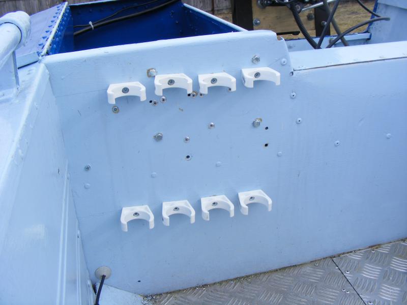

Третий косяк это фиксация весел, надо что бы надежно и быстро, а получилось надежно но не быстро.
Закрепи весла на привальнике, и мешаться не будут, и под рукой всегда, всеравно с иномотором ими очень редко пользуешься. :)
Спасибо за совет! Сделал!

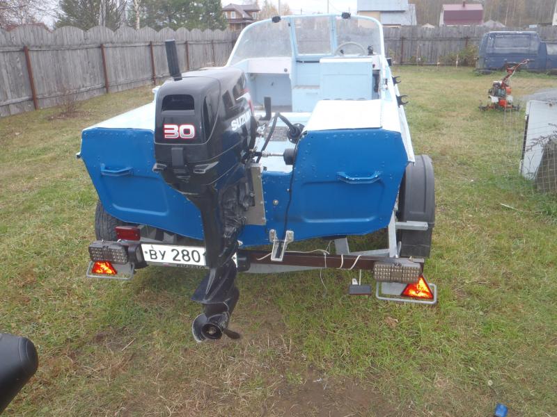

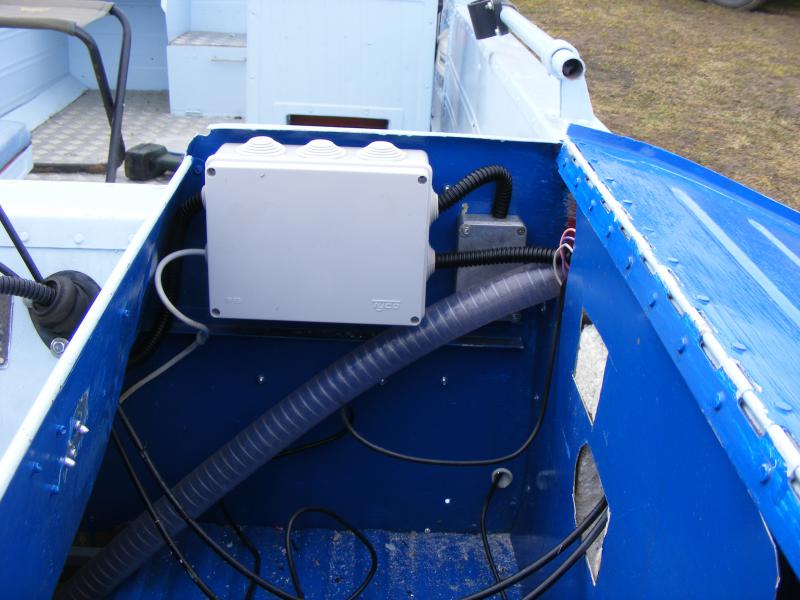

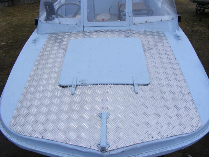

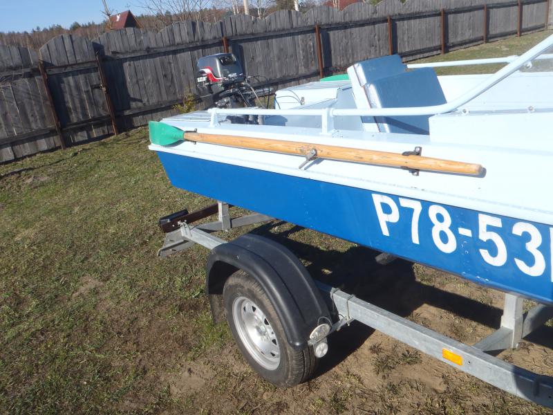

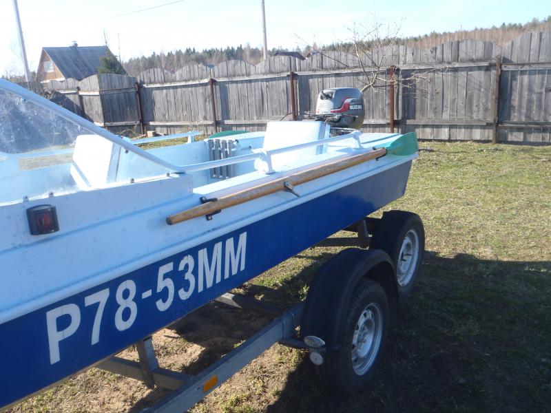

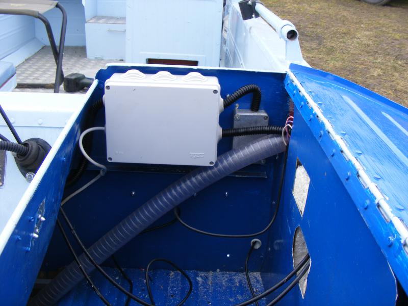

Поменял "табун"! Пришлось немного переделать, осталось навести "марафет"!
Раньше ставил крепеж из оцинковки, теперь все из нержавейки и промазано полеуретановым герметиком.

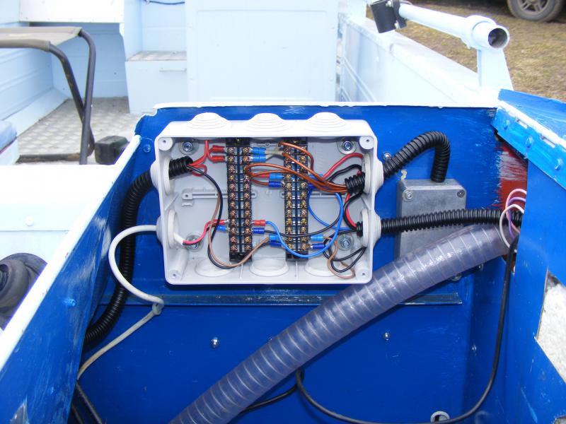

Осталось подключить электрику, выбираю разъем, а может и старый оставлю?!
