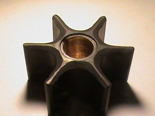

IGNAT сказал(а):
IGNAT сказал(а):
А я фаски с крыльчатки снимаю всегда
Вот сделал фотку запасной крыльчатки...
Самое интересное, смотрел крыльчатку от Ямы, так что интересно- у нее также грани обработаны. А что они дают, от чего производительность помпы увеличивается не могу понять, но нужно попробовать, ведь наша крыльчатка в отличие от крыльчатки Ямахи ровно в 7 раз дешевле.
1 354
они снижают трение и уменьшают износ, но на производительность не как не влияют. чтоб улучшить производительность надо окно выходное делать продолговатым
