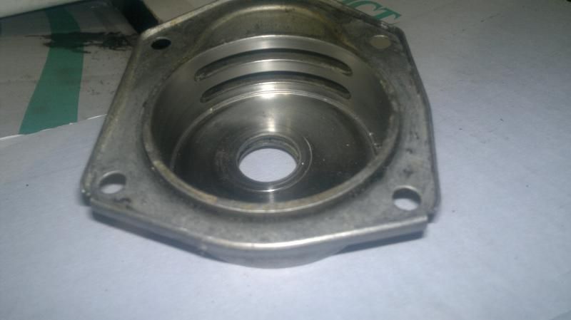

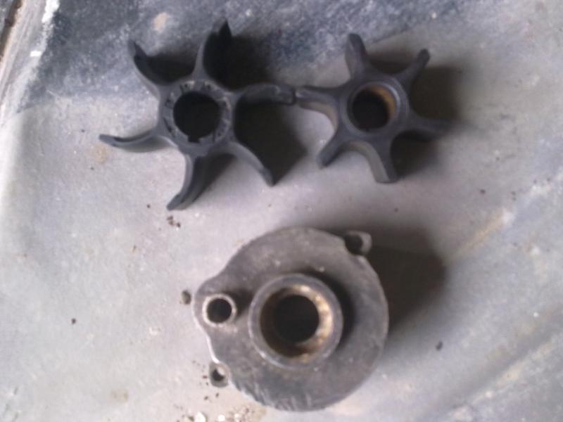

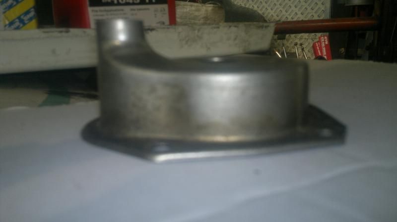

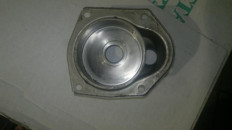

Потихоньку готовлю свой В30 к навигации 2014, так сказать осенний зуд и всё такое.
Вопрос, у кого есть опыт по установке иномарочных крыльчаток помпы, т.к. качество родных полное УГ и категорически меня не устраивает.
1 362
на своем вихре делал аналог импортной помпы из вехревской. но крыльчатки почему то у меня ходят долго не пойму почему все жалуются (может повезло). в этом году хочу полностью выточить помпу из нержавейки, с большим смещением эксцентрика и скорей всего крыльчатка будет иномарочная. сделаю примерно так только посадочные и крепеж будут вихревские

а кто-то писал про давление воды в рубашке,кто вообще знает какое там максимальное давление и при каких оборотах? не будет-ли переохлаждение с импортной крыльчаткой? в любом случае надо будет ставить термостат...
1 362
да у меня немного холодней стала после переделки , но зато за лето не разу не перегрелся даже под большой нагрузкой и струя такая жирная. а термостат я обязательно сделаю только разберусь как надо, пока предложенные варианты меня не устраивают (я автомобилист, не пойму как помпа забортную воду по малому кругу крутит. а просто непускать или невыпускать воду из головы мне не нравится)

Лет эдак 20 назад померла у меня крыльчатка помпы.Поставил нз и на ней тут же лопнула втулка.Кое как добрался до ближайщего стойбища людей и пошел побираться.Но только нептуновскую смог добыть.Народ вокруг попался дружелюбный и общим мнением смастерили гибрид.Корпус сточили на 1мм (точно не помню но вроде так)Крыльчатку обточили уменьшив толщину лопастей и внутрь втулки вставили фольгу из какой то банки то же уменьшив диаметр на 1мм.Собрал и чудо охлаждение улучьшилось вдвое.Ну так скажем показалось.Но что лучше стало качать это факт.Следующие все вихри я делал по тому же принципу.Только торцевал корпус и втулку точил на станке.Саму же крыльчатку обтачивал на наждаке до толщины приблиз равной современным иномарочным.Соотв и шпонка была больше.Собирая вихрь даже не думая сделаю ту же схему.

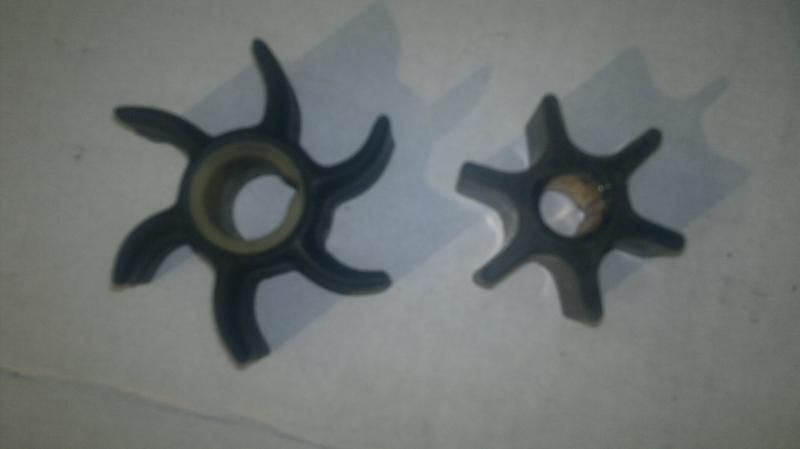

а вообще от какого импорта подходит крыльчатка на вихрь,может есть по диаметрам подходящие,кто знает?...не надо будет помпу изобретать новую...

Озадачивался сам но с такими размерами ничего не подобрал.Помпа на я 40 50 60 ниже и с большим втутренним диаметром

Я когда-то тоже искал, но не нашел. Сделал сам вот такую крыльчатку: topic2564.html Тема обширная, есть много других предложений.

1 362
посмотрел на ино крыльчатку. может на нашей тоже фаски снять оставить плоскость 1.5-2мм. площадь прилегания уменьшится, трение уменьшится, перестанет крыльчатки срывать
Telenkov сказал(а):
..может на нашей тоже фаски снять оставить плоскость 1.5-2мм. площадь прилегания уменьшится, трение уменьшится, перестанет крыльчатки срывать
Помоему здрАвая мысль :yes:
