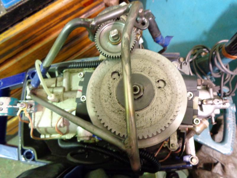

По просьбе форумчан выкладываю фото своей Моськи

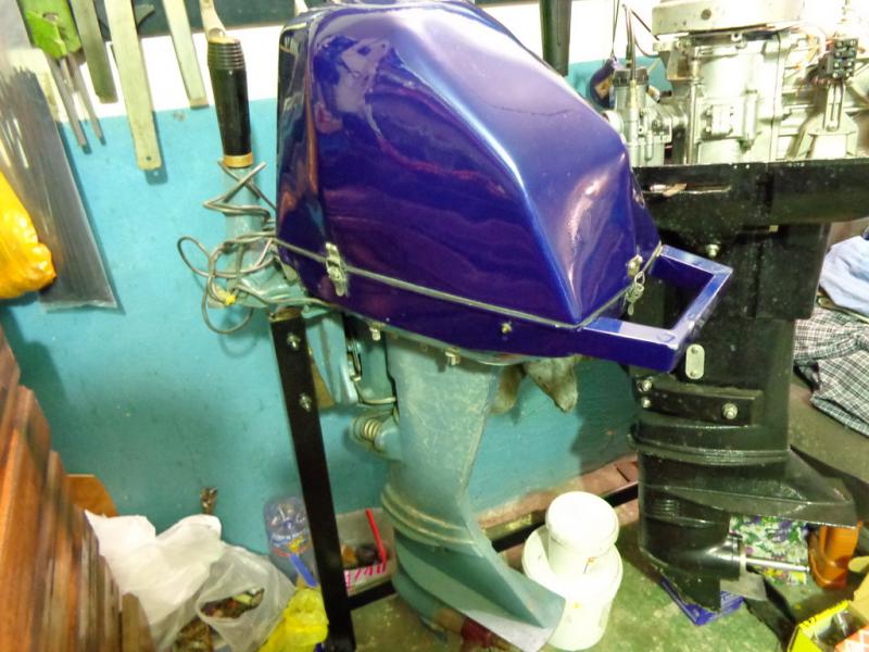

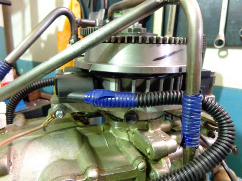

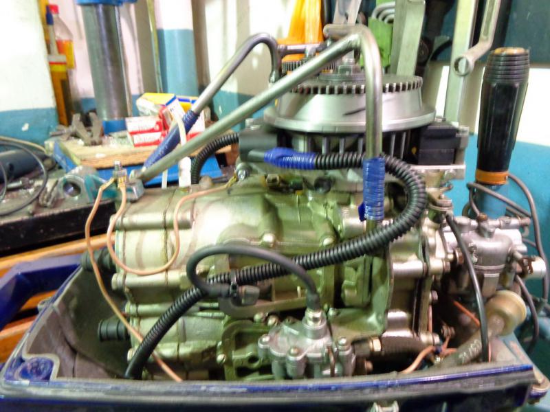

Вот так под колпаком.

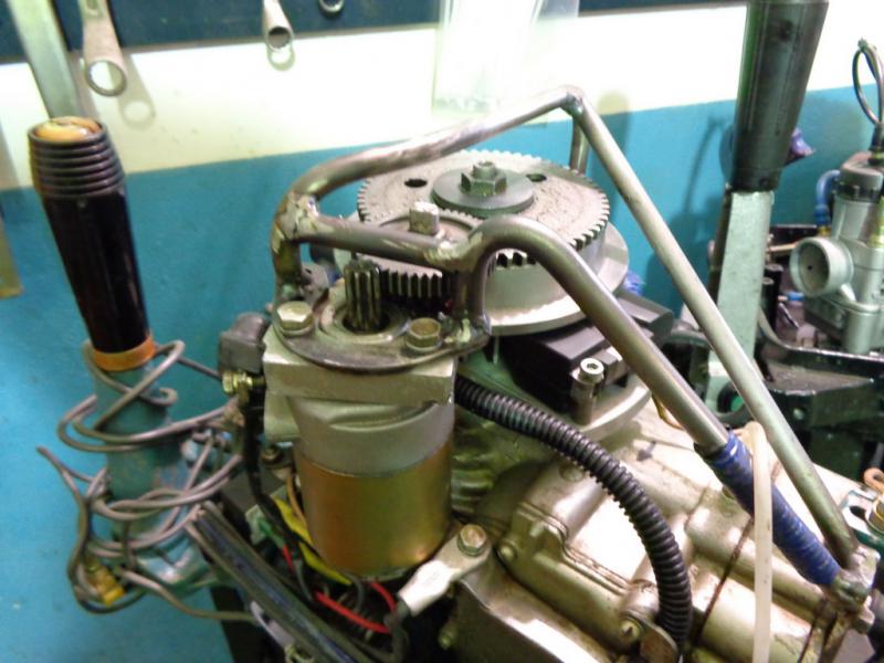

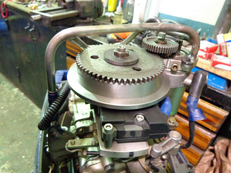

С другой стороны, лектростартер.

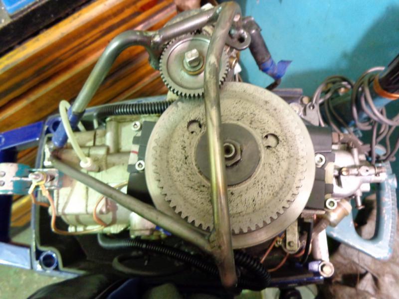

сверху

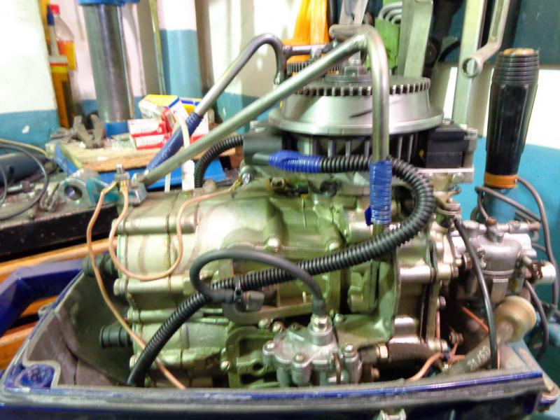

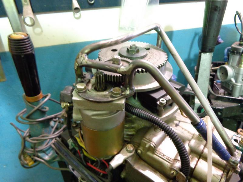

Еще

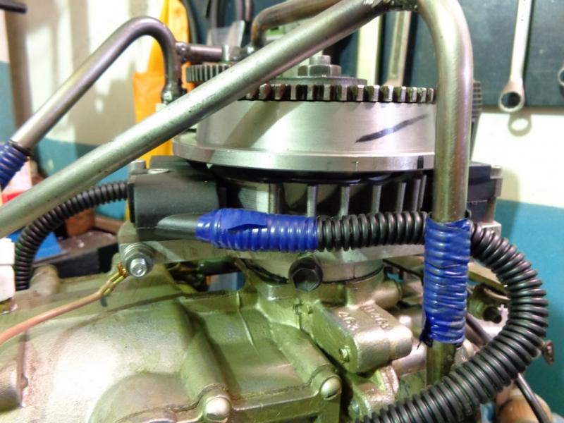

Ну и зажигалка поближе.

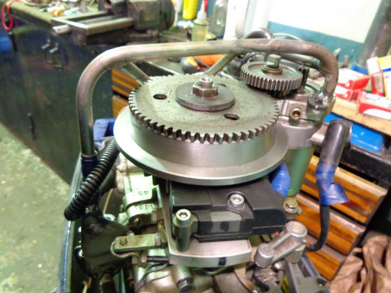

Вот так она жужит...:

Зажигание позаимствованно от китайской бензопилы, стартёр с обгонной муфтой- от 150 куб. скутера или мопеда (точно не знаю, купил на рынке). Маховик самодельный, выточили на токарном станке. Мотор работает отлично, за два сезона сбоев в работе небыло.
Я так понял там 2 одинаковых зажигания, а маховик от пилы родной?

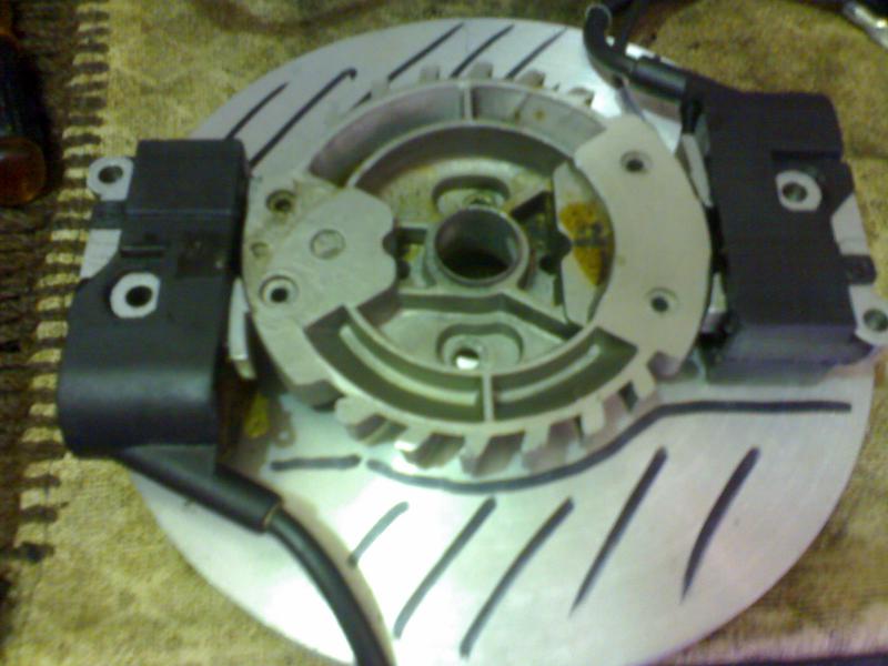

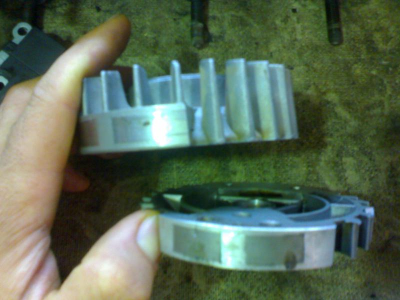

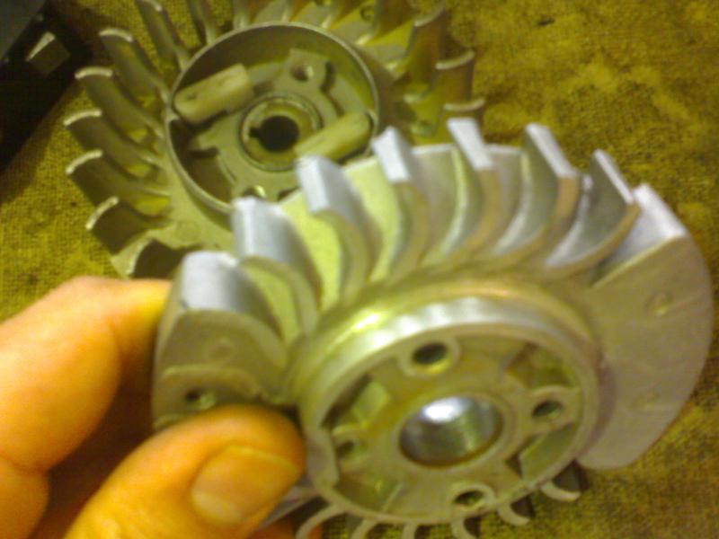

Родной маховик от пилы пришлось вот так обрезать на токарном
Макс43
22.10.2013
586
69
Краснодарский кр. Кропоткин
Днепр, МКМ, Норд-Сильвер 390
Re: МОСКВА 12 переделка
Вот что получилось из маховика

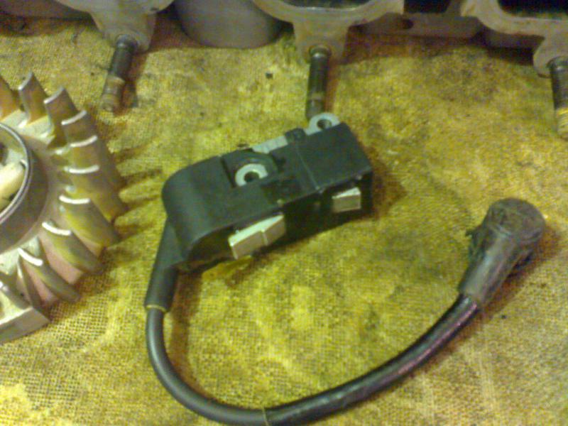

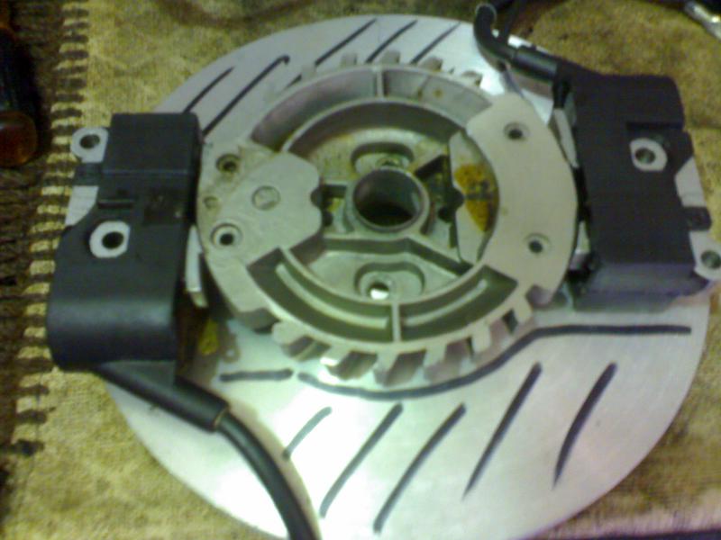

Вот сам модуль зажигания, их я установил два (по одному на каждый цилиндр)

Примеряю на основание

Привет, а можно подробнее про маховик и про венец

Я не знаю, какие плюсы от ветерковского зажигания или наоборот, у меня просто ветерковского никогда небыло. Не думаю что с ветерковским будет лучше работать. Конечно такое зажигание не просто приколхозить, но у меня это как то получилось и вроде не плохо.
Может скотовский карб и предушивает другой не пробовал :pardon: , но бежит Моська хорошо, ПВХ Хантер 320ЛК с тремя рыбаками на борту, на глисс легко выводит, и ветерка 12 по скорости делает.
Подробней можно. Чертёж маховика гдето в гараже был, если надо, могу поискать. Можно в принципе и фотки сделать, но надо тогда всё разбирать, чтобы было понятно. Там как бы не венец, а обгонная муфта (она утоплена в маховик) в сборе с этой шестерней. Стартер, пром. шестерня и обгонная муфта- взято от 120кубового китайского мотоцикла.

конечно выкладывай чертеж и фото по возможности. Маховик протачивался под Моськин конус, может тоже чертеж есть?
