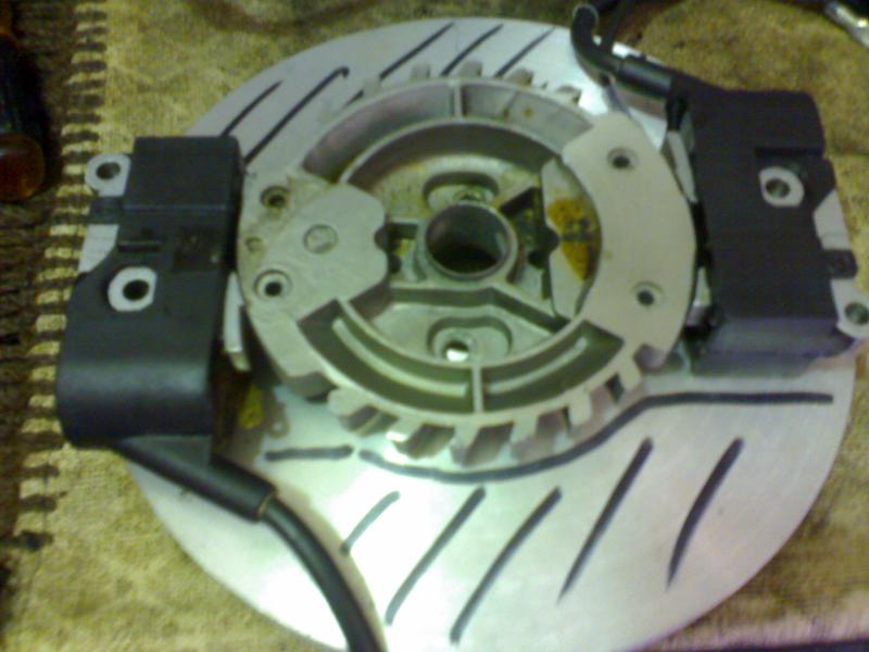

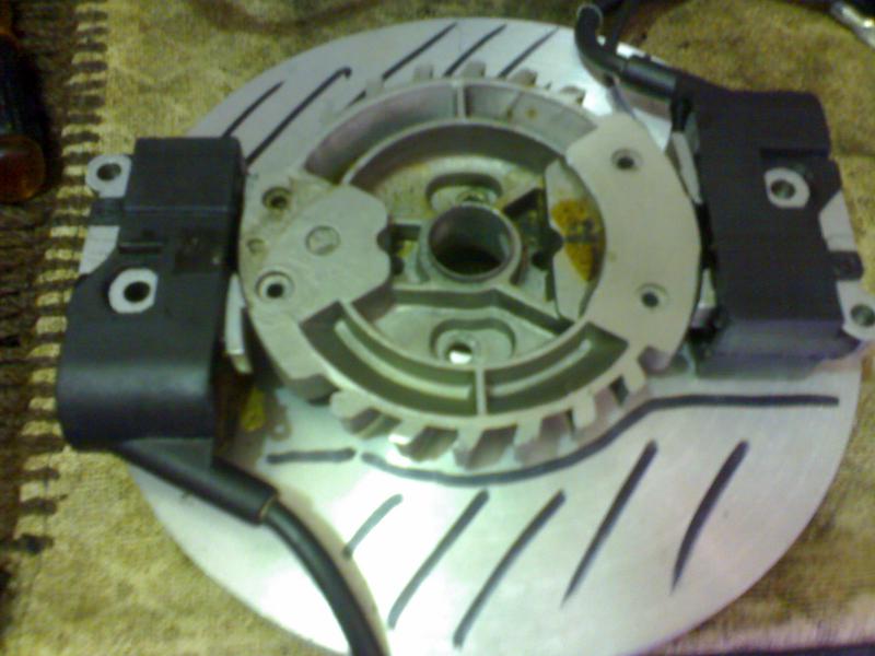

Мне при изготовлении моего колхоза тоже пришлось отливать из алюминия заготовку для основания зажигалки, на переплавку пошли старые ВАЗовские поршни. Из получившейся заготовки выточили вот такой диск (что на фото), то что заштрихованно маркером обрезал как лишнее, получилось то, что нужно.
