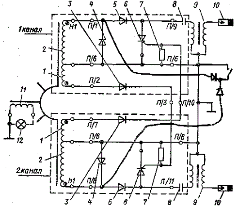

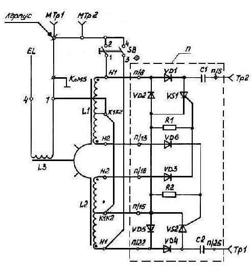

Всем привет, а у меня такая заморока, не глохнет, газ самый малый, а все равно тарахтит, иной раз глохнет, но в основном нет. Кнопку поставить что ли, только куда попроще, чтоб не разбирать, на размыкание плюсовых на катушки, тогда надо поискать двойной выключатель, или можно еще как то, но на массу их нельзя замыкать наверно. :?

лучше кнопку поставить.глушить заливом свечей не айс.
shalagin
05.08.2012
1 806
258
г.Сыктывкар
Ветерок-8м
Можно подключить кнопку "Стоп" (SB), как на заводском зажигании МБЭ-4. Но кнопка нужна с двумя группами на замыкание, или надо использовать тумблер с двумя группами на переключение. На "Мотолодке" опубликована схема с простой кнопкой "Стоп", на замыкание. Диоды должны быть расчитаны на напряжение 800 вольт и силу тока не менее 1 ампер. Пишут, что схема рабочая. Может кто-то так подключал?

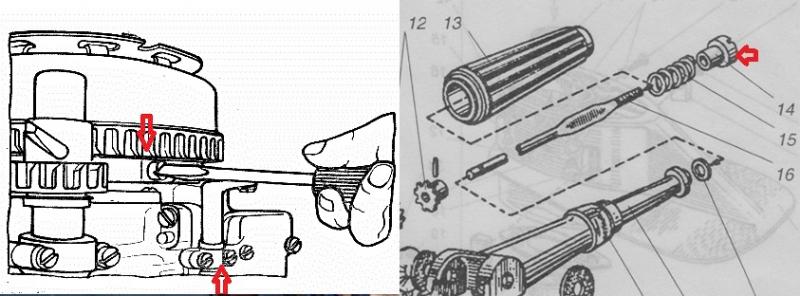

Добрый день друзья водномоторники , извените что сразу вот так в лоб , подскажите пожалуйсто как регулируется румпель на ветре 8 , уж больно тугой , рука немеет его крутить читал инструкцию ничего не понял , зажигание переделывал прежний хозяин стоит электронное , в талмуте пишут про какой то винт я его не могу найти , если можно с фото , благодарю
Юрий штиль
03.05.2013
476
25
Енисейск
Уфимка 22, Смарт SMK-310 LE
Ветер 8, Москва М.
Вот зажигание вверх ногами, винт слева чуть выше стрелки, его затянуть до упора и отпустить оборот, полтора. Ну может еще пружину на самой ручке румпеля ослабить надо.

Вот в картинках... :)
