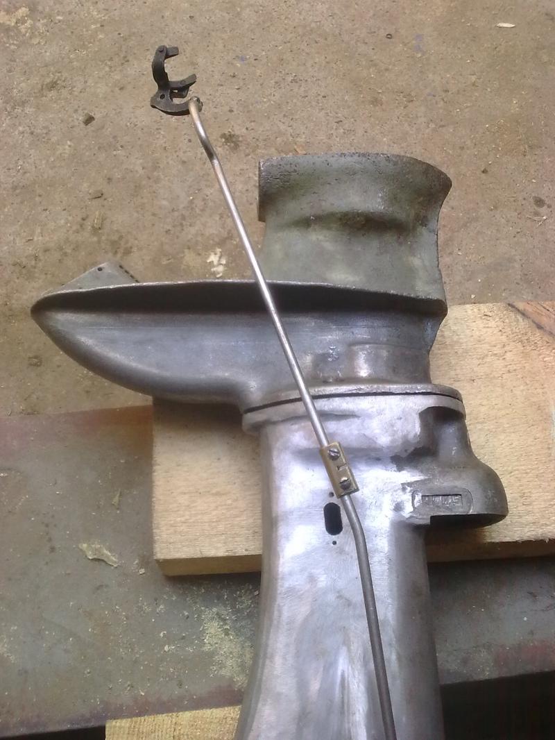

DV77 сказал(а):
Всем Вихреводам привет.Интересно,кто нибудь переделывал тягу реверса,как на нептуне или ветерке.В силу обстоятельств мой Вихрь воды этим летом не видел,и хоть недостатков достаточно но избавится рука не поднимается.А благодаря форуму ему жить и жить.
я переделывал,просто в магазине купил это соединение,для тяги реверса,оно вроде для нептуна идёт стоит 290 вроде,разрезал тягу реверса по месту окощечка на дейвуде,зажал в тиски тягу реверса,круглым надфилем проточил выемки для винтов 5-ки,ну и закрутил всё это дело..
в принципе если считать это за недостаток,то делов там на пол часа,зато при замене резинового колечка на тяге реверса тягу выгибать не нужно,а это ещё тот гемор :yes:

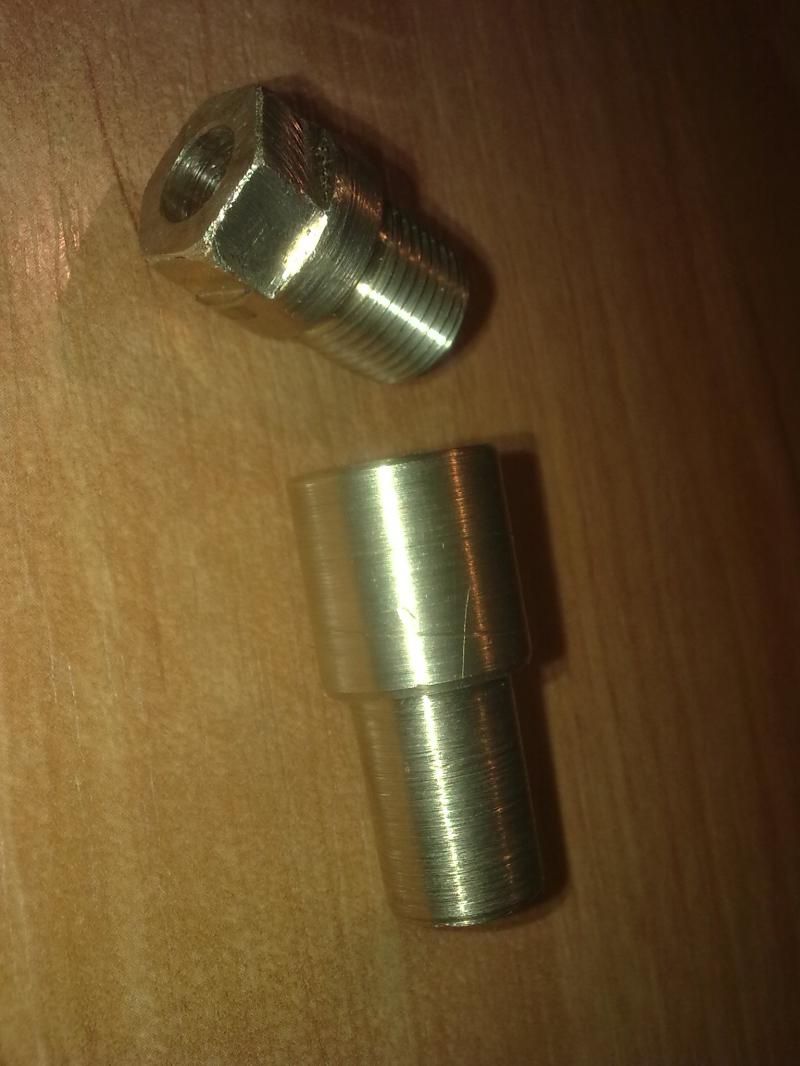

Еще втулка тяги реверса не совсем правильная,считаю это за недостаток,первая причина воды в редукторе,её тоже стоит переделать раз уж разрезал тягу,мне выточили вот такую,с двумя уплотнительными колечками и два недостатка устранились сразу...

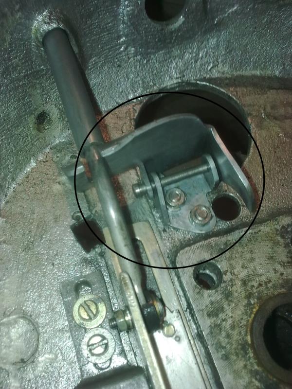

DV77 сказал(а):
sorry я имел ввиду ручку переключения
ручку не переделывал,но от старого хозяина досталась вот такая приблуда..
зачем она там,я так и не понял,спрашивал здесь на форуме,знающие гуру предположили для того чтоб скорость не вылетала при движении,но как-бы ни разу у меня с ней не вылетала,без неё не гонял :lodka_2: ,может еще как недостаток можно выделить по скорости,у кого может вылетает,не знаю :pardon:
