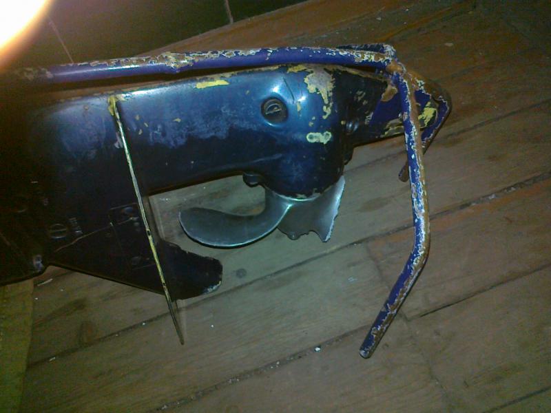

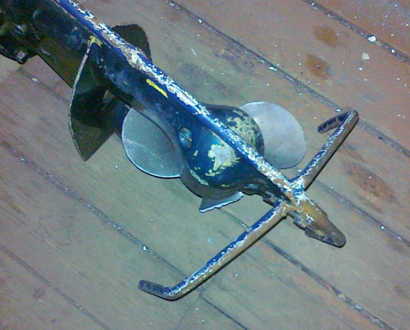

А как назвать такое:

Хочу добавить, что произошло это в прошедшие выходные, не помогла и самодельная защита. мотор - ямаха-8. сломанный винт удалось снять только съемником, причем сначала снялся именно винт(без демпфера), а потом опять же съемником удалось снять втулку с демпфером. шпонка даже не согнулась при ударе винта о камень.

sergey081965, это называется ...уже на матном, а я пообещал не ругаться.
покоцать винт = побить = наделать зазубрин.

Так я же понимаю, что значит "покоцать". а вот у меня уже совсем хана винту!

Ну,, Да.. этому винтику вряд-ли что поможет.., если лопасти не дне не нашли :hahaha: :hahaha:
Ух ты! обиднооо :( ... Серёг, а не "защита" ли в этом виновата?... ну всмысле не влетела ли каканить ветка между защитой и винтом? :unknown:
з.ы. Шпонку незабудь менять на более мягкую :roll:

Александр, лопасть со скупой мужской слезой была подарена рыбам Кольского полуострова. а винт был сегодня снят, чтобы служить в качестве "прототяпа" при поиске на рынке: мотор древних лет, с деталями может быть напряг.
Дима, там был камень, защита не спасла. мотор не мой, был недавно приобретен другом, а я только немного помог с ремонтом стартера, кто ставил шпонку - неизвестно.
