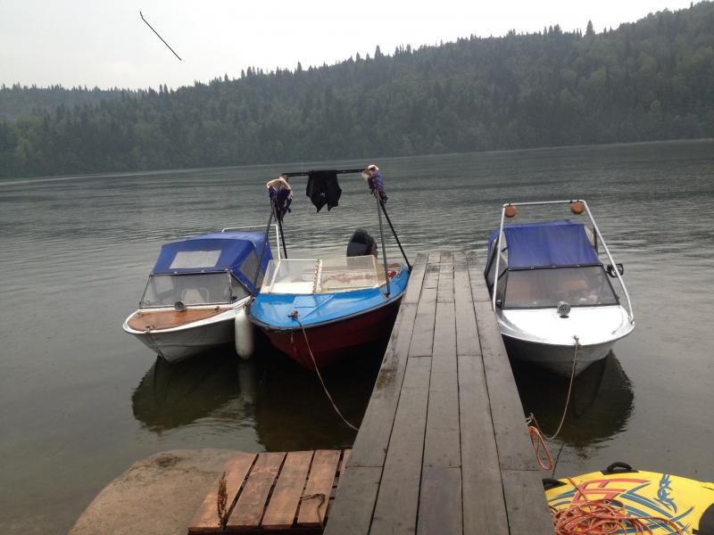

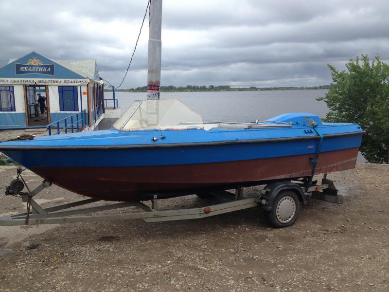

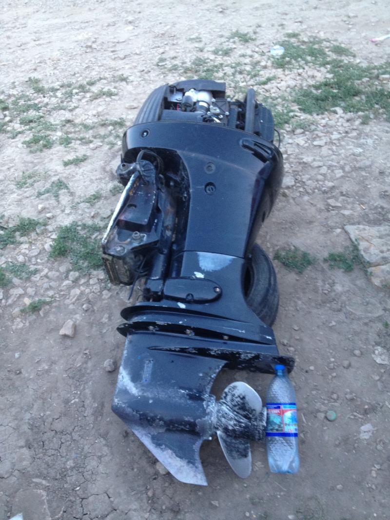

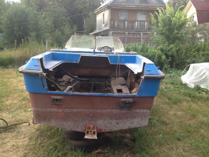

Доброго времени суток,хочу поделиться опытом переделки Борея под подвесник.

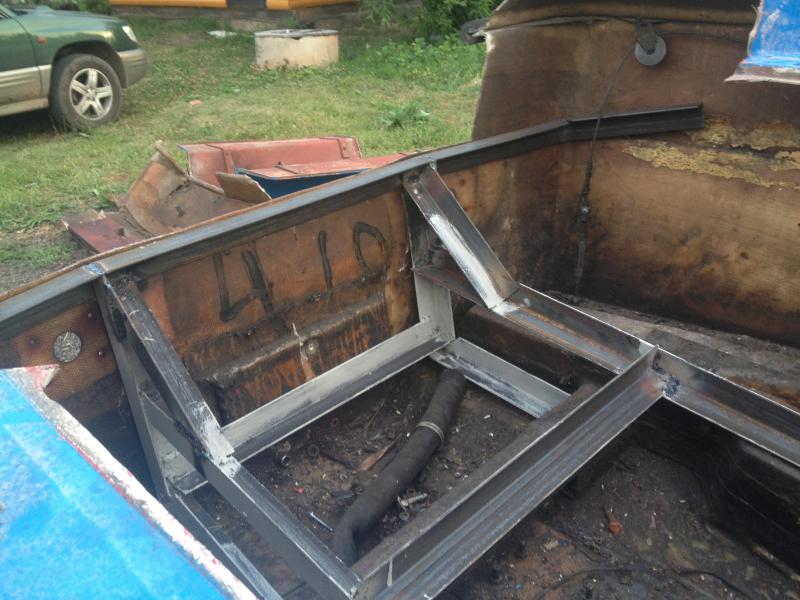

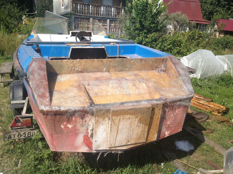

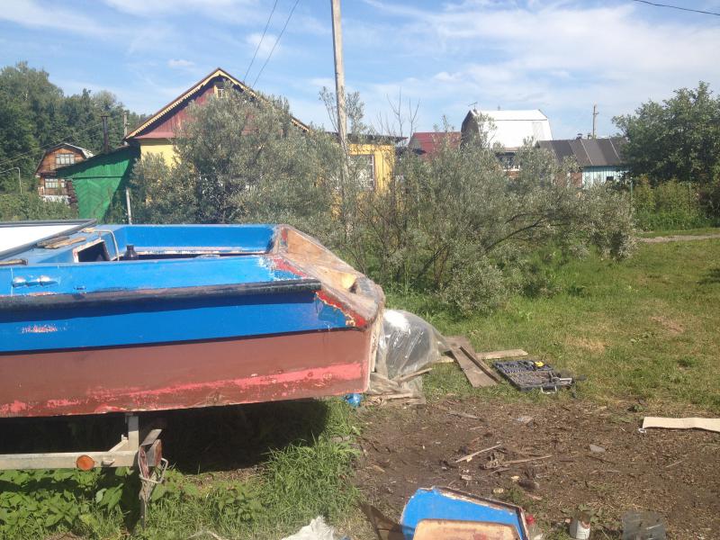

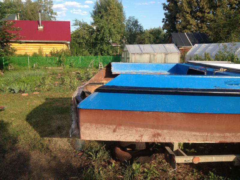

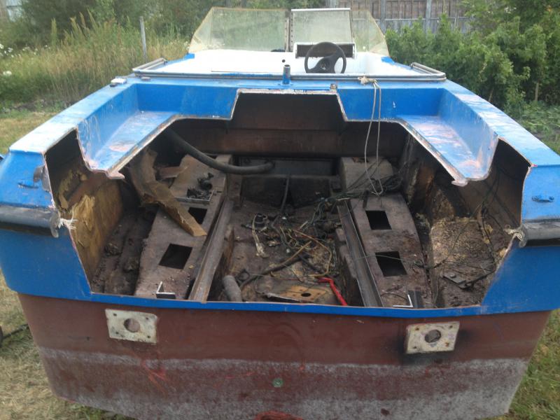

Полный комплект-мотор,вал,руль.После первого спуска на воду было принято решение избавиться от стационара в пользу повесника.Катер был перевезен на дачу,где из него выдернули мотор,гидромуфту,редуктор и вал.

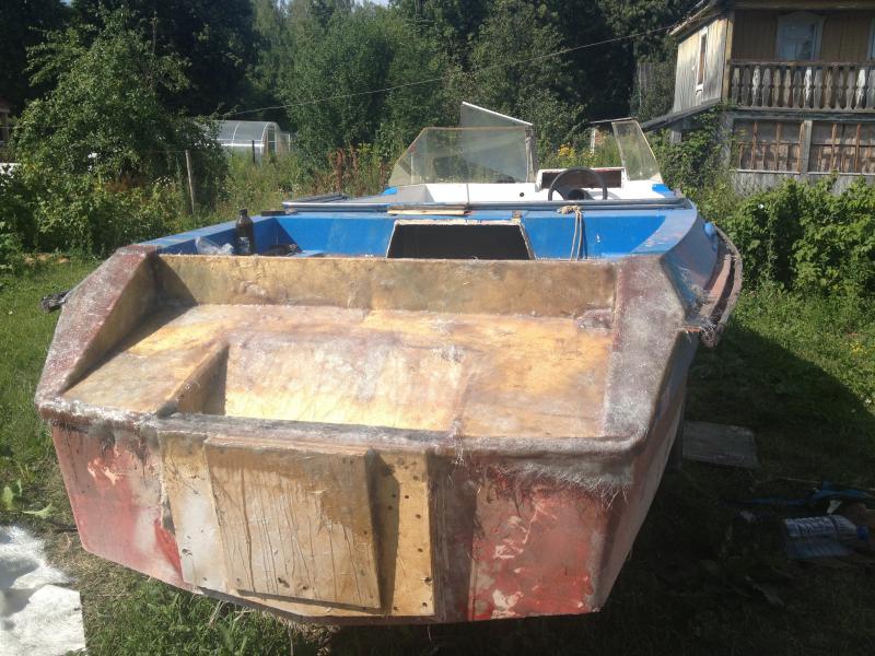

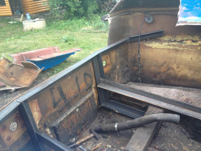

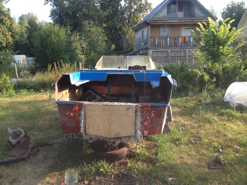

Прикупил уголок,полиэфирки и рогожи.Выпелен транец,сварена рама.

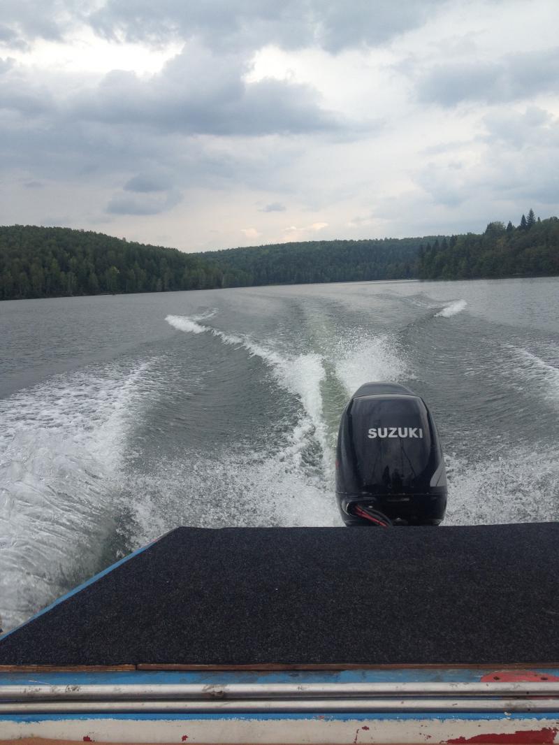

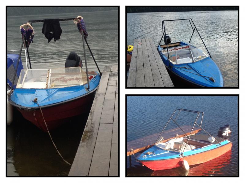

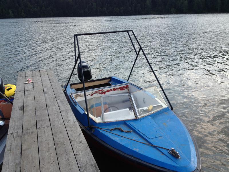

Это первый опыт переделки стеклопластикого катера.Вклеил транцевую доску[att..Вынужден был делать очень быстро-середина лета,хотелось еще успеть опробовать всё это на воде.Был куплен мотор Сузуки DF-140 года 2002.Тут был мой первый серьезны промах,транец делал в размер под длинную ногу,а мотор оказался еще длиннее...Выяснилось это только в процессе установки мотора.Получилось как то такРабота над внешнем видом можно сказать еще не начиналась,сезон закончился,катер в 150 км от города-законсервирован.Катер делался для буксировки вейка,при отгрузки балластом волна нормальная,двигателя хватает,понятно,что супер волны от него ожидать глупо,но тем не менее получился недорогой буксировщик.
