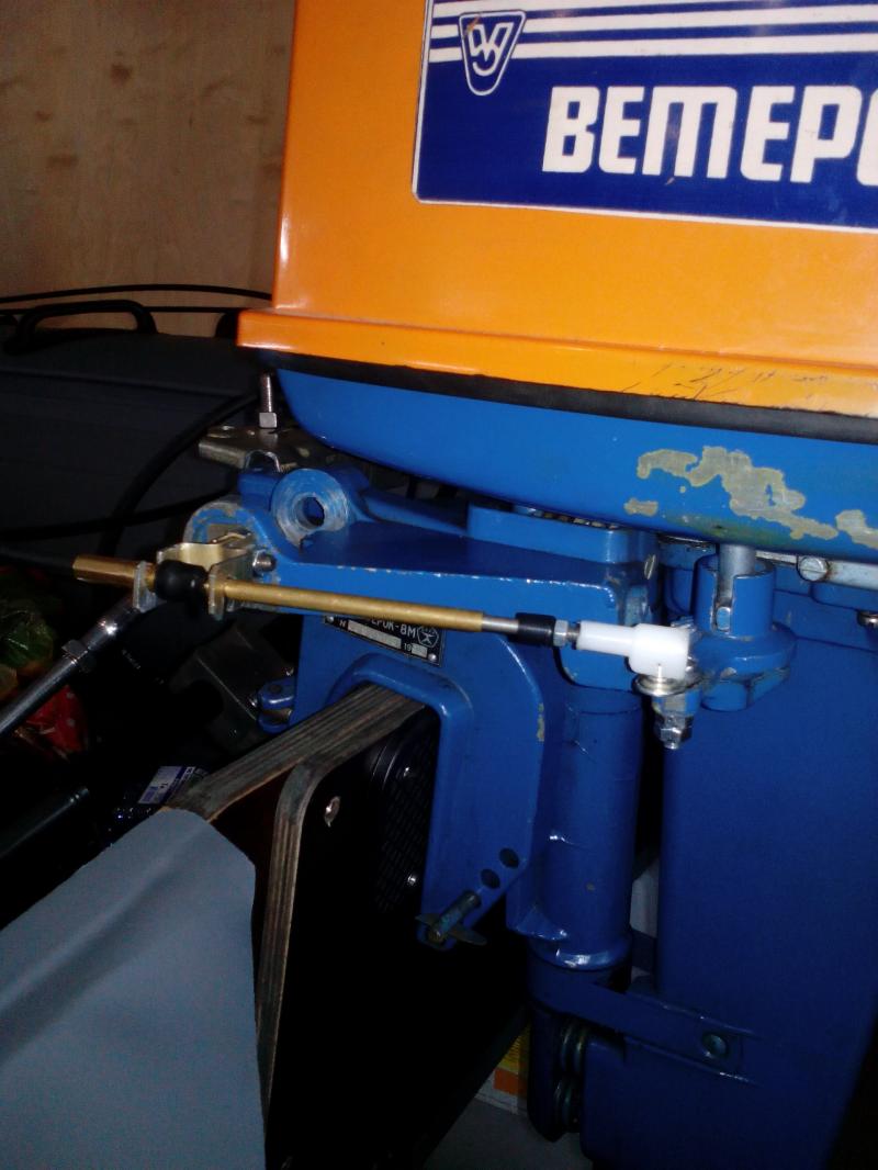

Стыд и позор :hahaha: Самому з час сделать, на ветеранчика.

Да сделать не проблема,проблема на чем сделать,ну ни чего придумаю,на ветерок сделал на коленке и сюда сделаю

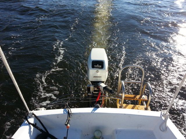

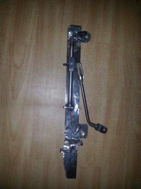

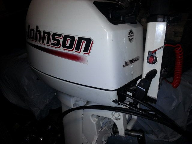

Мне бы ваши проблемы! Вот нахреначил.

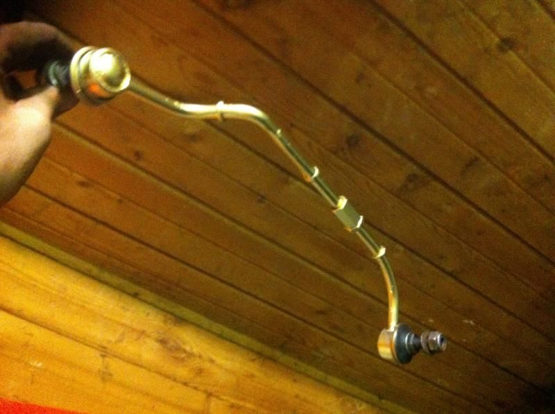

кошмар что это? там нужна одна скоба для троса и наконечник с шариком

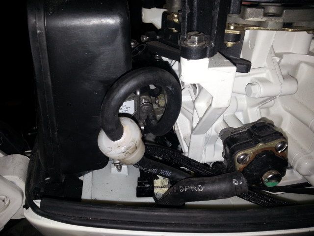

На фото выше видно в кмплекте для джонсона скоба и наконечник, на ветерок скобу сам делал а наконечник с привода газа карбюратора газ 53 стоит 65 руб , а тут вообще не пойму что за принцып как оно работает ? Где рычаг скорости и что за мотор?

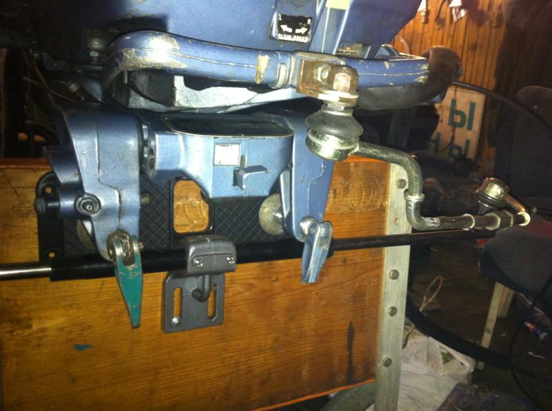

Так здесь совсем другой принцип переключения передач. У тебя снаружи рычаг. А здесь все внутри.
Джон 8. Родной комплект наверняка прощи,но не представляю как он выглядит. А что за наконечни к от газона?

в автомаге называется привод дросельной заслонки газ 53 там три наконечника как раз по резьбе на трос ,скинь фото по подробнее самого привода может вместе придумаем

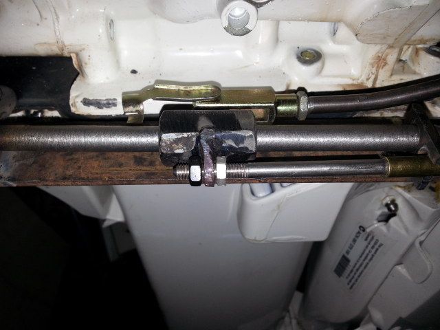

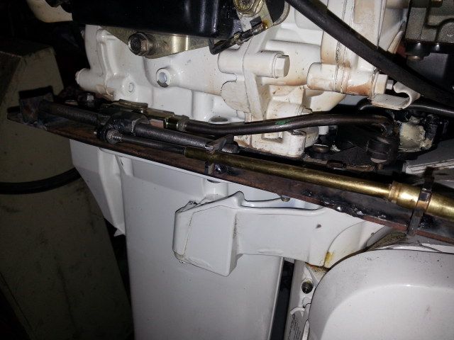

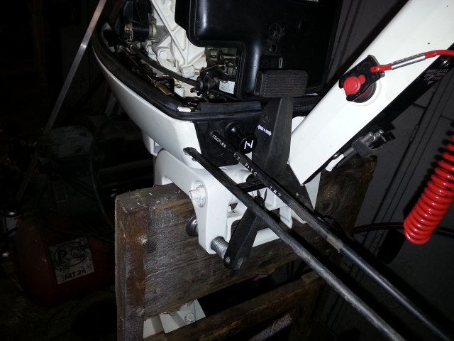

Привод виден на последнем фото,где тяга входит в пластмассовый рычажок.Это родной. Надо переделать крепление тяги к рычажку переключения.

нет ни хрена не пойму ,если не видел в живую то сложно понять,понимаю что тяга рычаг толкает но по фото не понять нужно пощупать,или хотя бы видео работы механизма,или встретится и вместе придумать,я живу в гольяново выходной воскр и понед

Рычаг вращается в плокости.С одной стороны его толкает рычаг ручного переключения реверса.

уверен можно сделать проще нужно только посмотреть хорошенько,на фото слишком близко,есть фото без подключения твоей системы?

Фото нет.Делать надо.А как проще то? Трос куда спрятать? Снаружи на 20 см будет? Вот такие фотки только

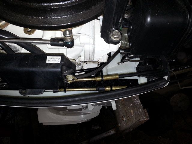

я так понял на фото еще не подключены троса,можно сделать пластину со скобой и прикрепить к ручке переноса,но на тросах петля должна быть по любому чтоб поворачивался мотор и не ломало трос

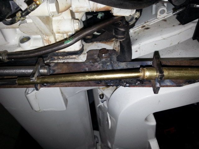

А зачем? Все уже сделано.Троса под колпаком,ничего не торчит.

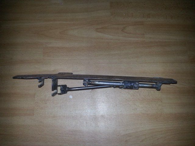

Вот такая железяка получилась.всего навсего.

Да,окончательный вариант устраивает,работает четко и легко!

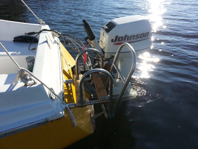

Вот так в итоге вышло. Ждем весны!

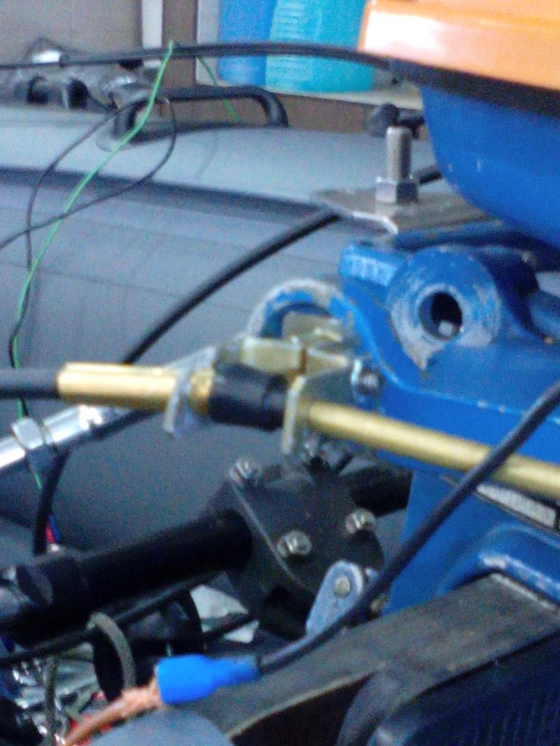

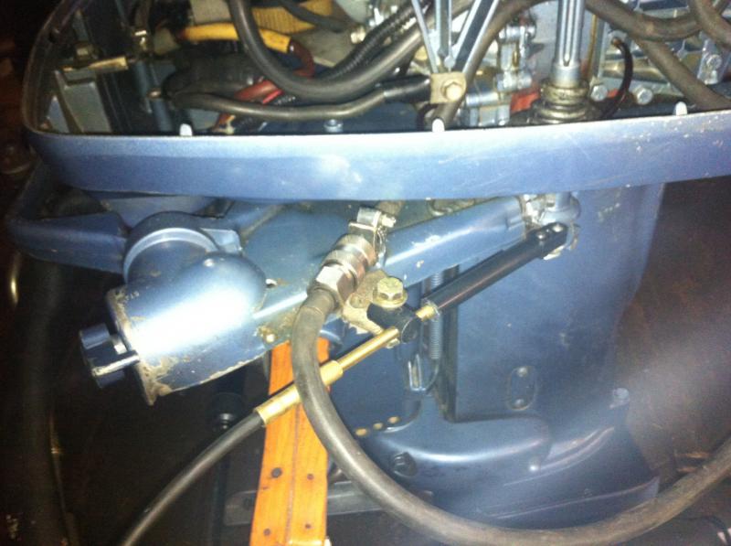

Вот как сделал я . Шалабушку примастясил от крепления Осваровских противотуманок. Тор С5-с16(вроде). Машинка отечественная, двухрычажная. ЗИФ. Есть еще от Москвы, но с ней менее четкие включения и сложнее. Руль слева. Винт крутится как на Вихре и Нептуне.
Руль подключил через покупную трубку и самодельную кочергу из Волговских стоек стабилизатора
