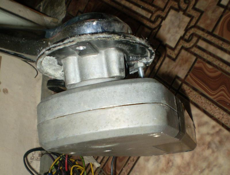

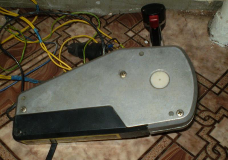

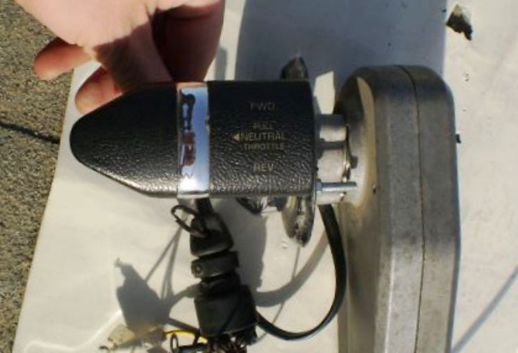

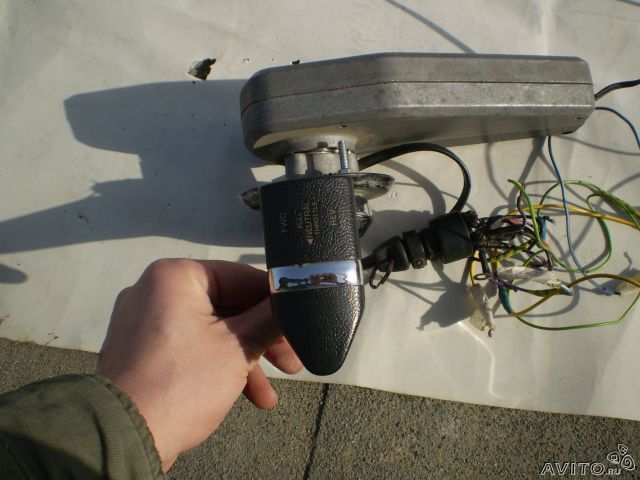

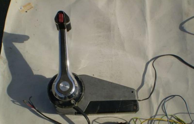

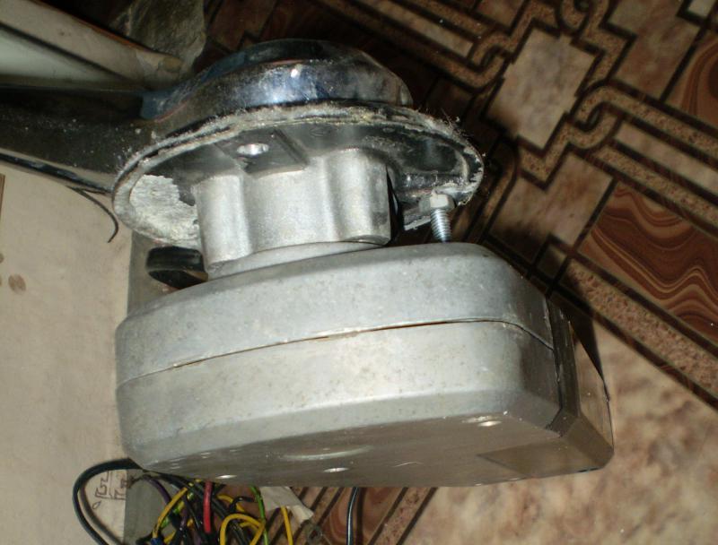

Дистанционное управление врезное (потайное),хромированная ручка, трим на ручке. Кто нибудь сталкивался ? Можно ли ставить на левый борт?
Саш, ручка скорее всего на шлицах(зафиксирована может винтом в середине под накладкой или с торца потай винтиком), значит спокойно переставляется на 180 град. и крепится на левый борт, ток сама "машинка" будет "кверх ногами" и всё :) ... моя "врезная" ОМС легко переставилась :yes: ...

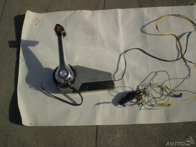

На много симпатичней 703 ямахи. Купил...на авито. Жду пасылку.

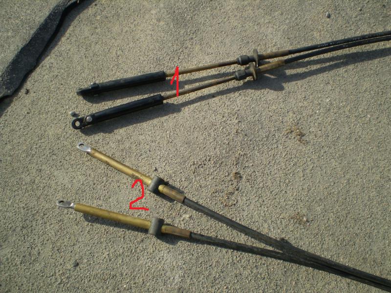

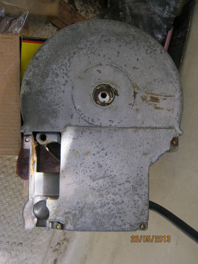

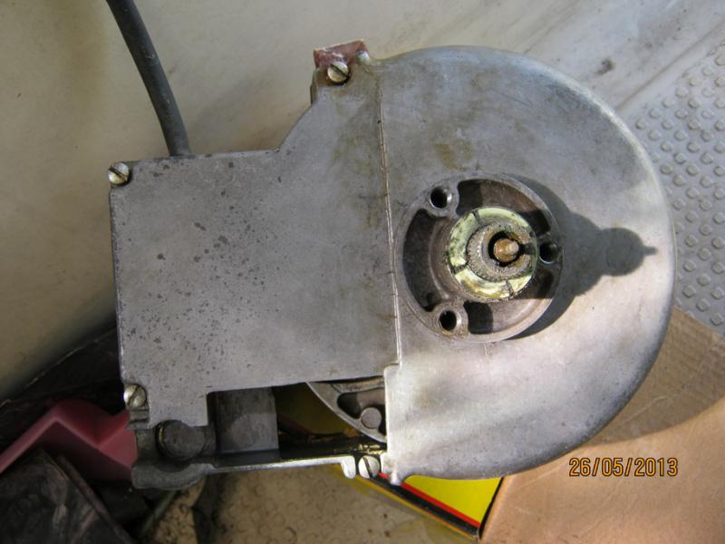

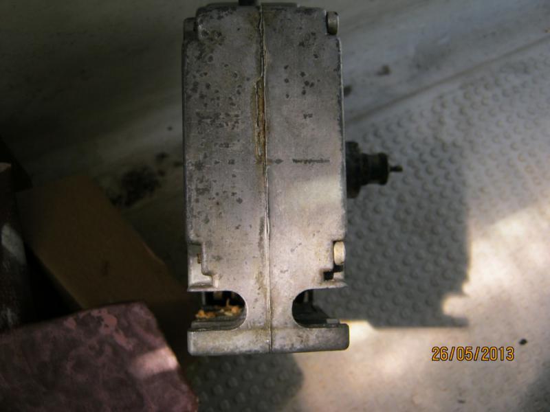

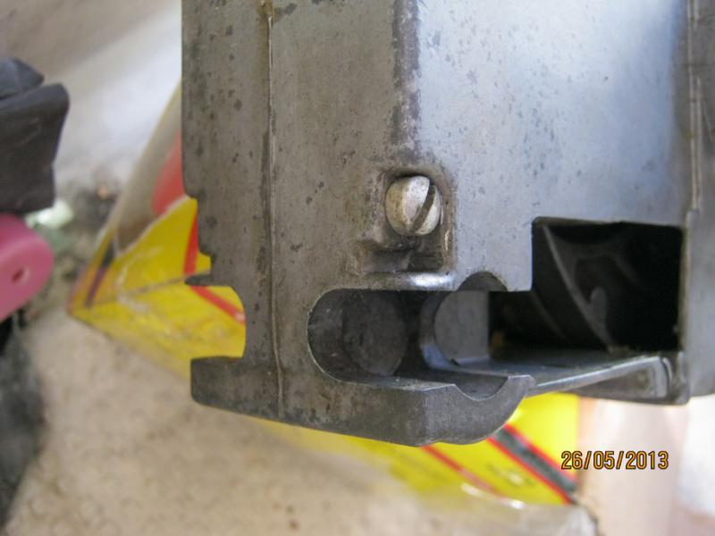

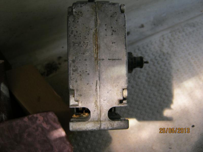

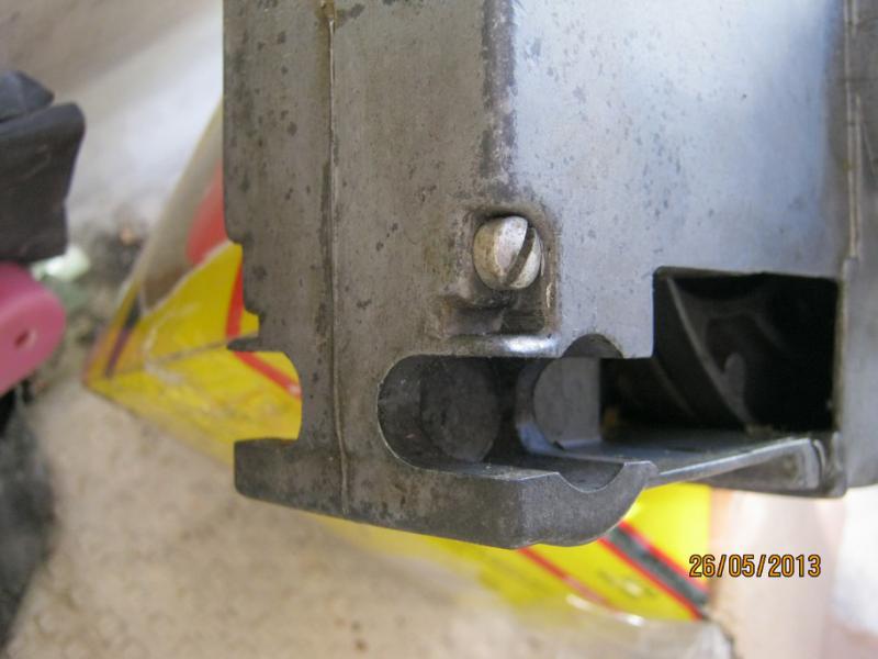

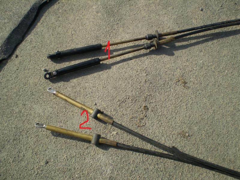

Какой конец тросов идет в машинку?
andrushok777
01.04.2012
790
23
Владимирская область,г.Кольчугино
Nissamaran 320,Bayliner 1700 LS capri(был),Риб SPORTIS 440(был),прогресс 2м(был),Крым(был)
Suzuki 15,Johnson 6(был),Mercury 115 ELPTO(был),Yamaha F100 АETL(пошел по России),Johnson 30EVSIA(был).
обычно под №1 джонсовские троса,а так надо в машинке смотреть
LPB
10.05.2010
1 634
94
Прогресс-2
HONDA BF-30
ПРИБЛИЗИТЕЛЬНО ТРОСА С ЦИЛИНДРИЧЕСКИМИ БОБЫШКАМИ КРЕПЯТСЯ В ПУЛЬТЕ ТАК

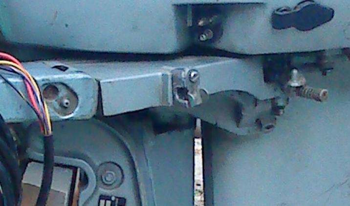

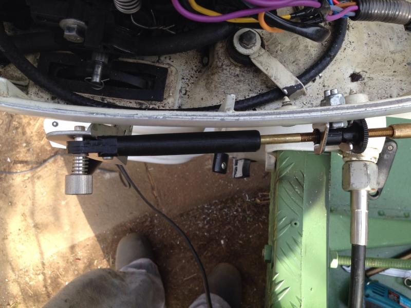

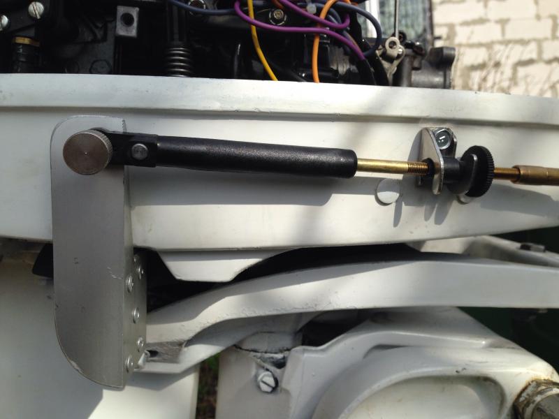

Доброго всем дня. Пишу в эту тему чтобы не флудить!
Хочу поставить моторчик Johnson 25 румпель под дистанцию.
Со всем разобрался ( троса и тд) но есть проблемна: нужны
Крепления тросов к мотору (у меня в этих местах заглушки)
Что посоветуете господа, можно их найти в продаже? Скока могут
Стоить? Или всё швах и надо делать самому? В принципе руки не из ж...ы
Сделаю но хотелось конечно не кустарничать по возможности.
Заранее спасибо! :)

я делал самопал по месту
GROWER сказал(а):
...нужны
Крепления тросов к мотору (у меня в этих местах заглушки)...

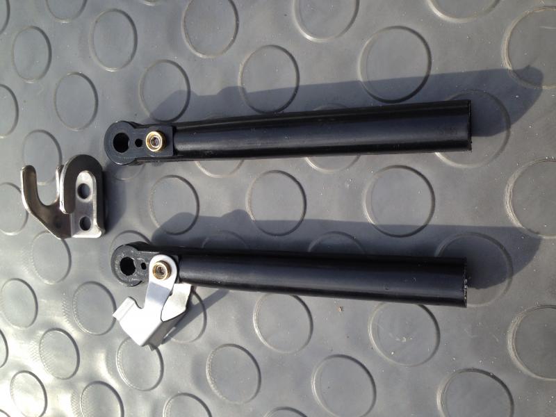

Смотря какие наконечники на тросах.. выше на фото у Сани троса, так вот существуют оба варианта на стороне мотора.
Сфотай наконечники со стороны мотора.

Со стороны мотора наконечники у меня аналогичны тем, что под номером 1 на фото выше, а в принципе я так понимаю проса у нас одинаковые (мультифлекс сс014).
GROWER
23.04.2014
79
ОКА-4
Johnson 25-(30)
Нет на рисунке обычный с014, а у меня сс014 "усиленный". А так (по наконечникам) один в один.

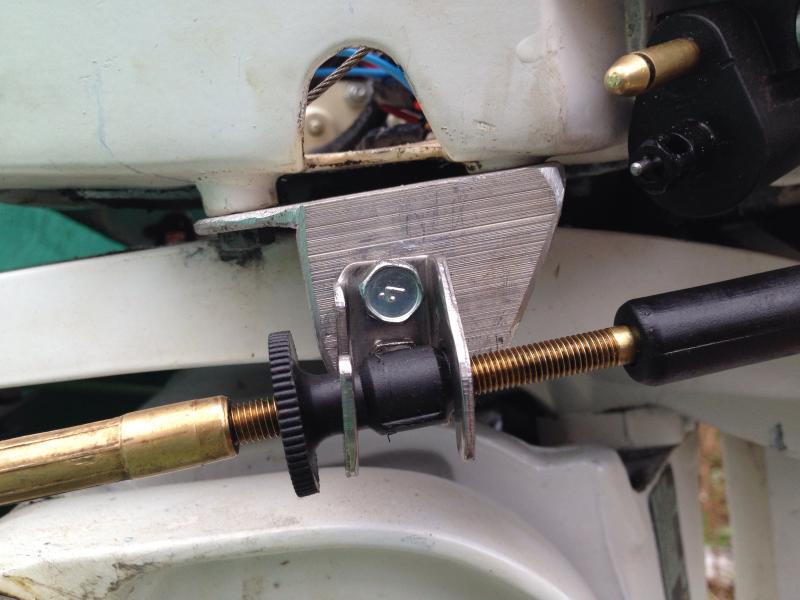

GROWER сказал(а):
Со стороны мотора наконечники у меня аналогичны тем, что под номером 1 на фото выше...
Тогда крепление выглядит так:

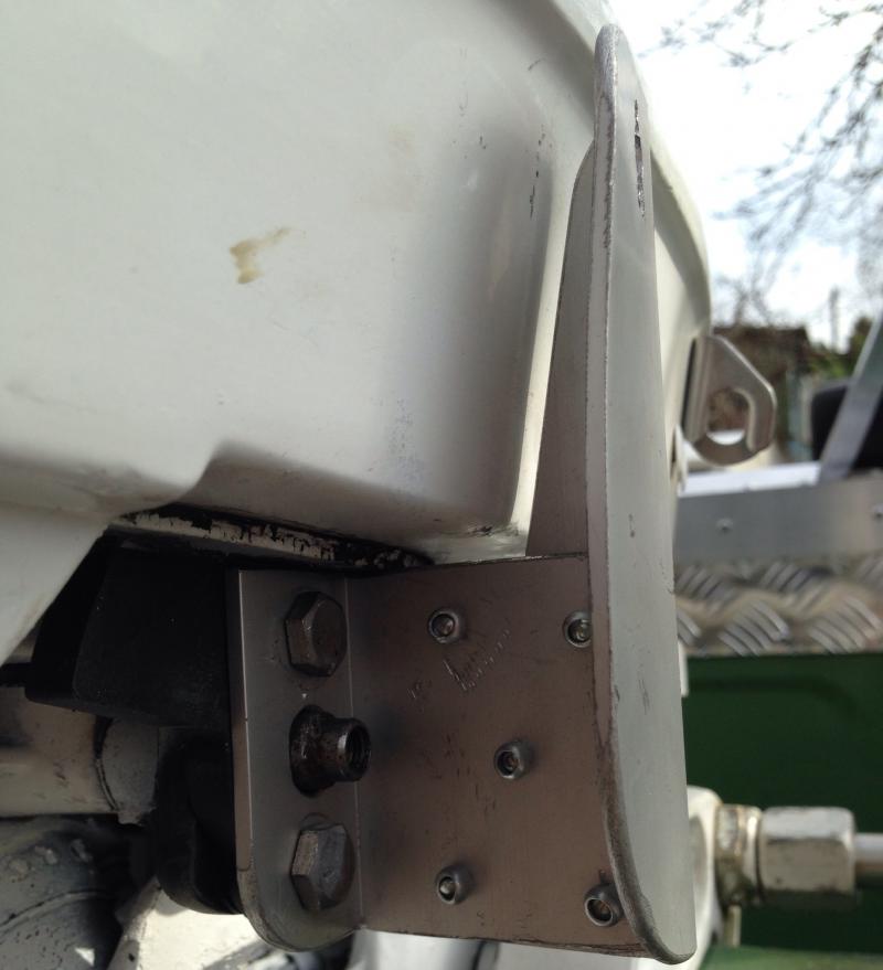

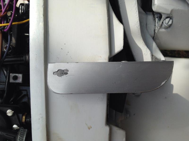

Я так понял, что крепление должно зажимать трос в районе сужения пластиковой регулировки но так, чтобы она могла вращаться! Я так в принципе и думал. У меня мысль была сделать так: Взять алюм профиль "П", отрезать кусок см4 и при крутить его к мотору через имеющиеся отверстия. Затем пропилить по "ножкам" так чтобы поместилось колесико. В районе сужения через 2 отверстия прихватить пласт..й стяжкой-хомутом и смазать. Должно быть норм. В детали пока не вдавался буду смотреть по месту.
Так найти оригинал я так понял не судьба, не продается?
10 097
1 476

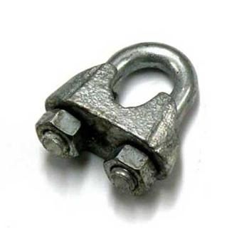

Есть и проще народ делает. Уголок люминь,нержавейка.... трос крепится на скобы ( идут для крепления петли троса, размеры от 5мм и до....
Спасибо за совет. Я эти хомуты для троса использовал, когда делал "воздушку" к бане :)
