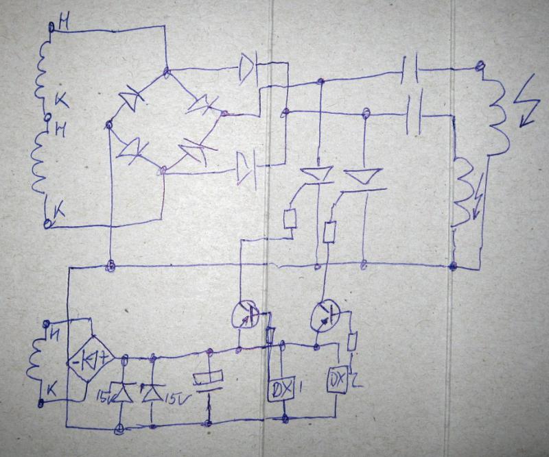

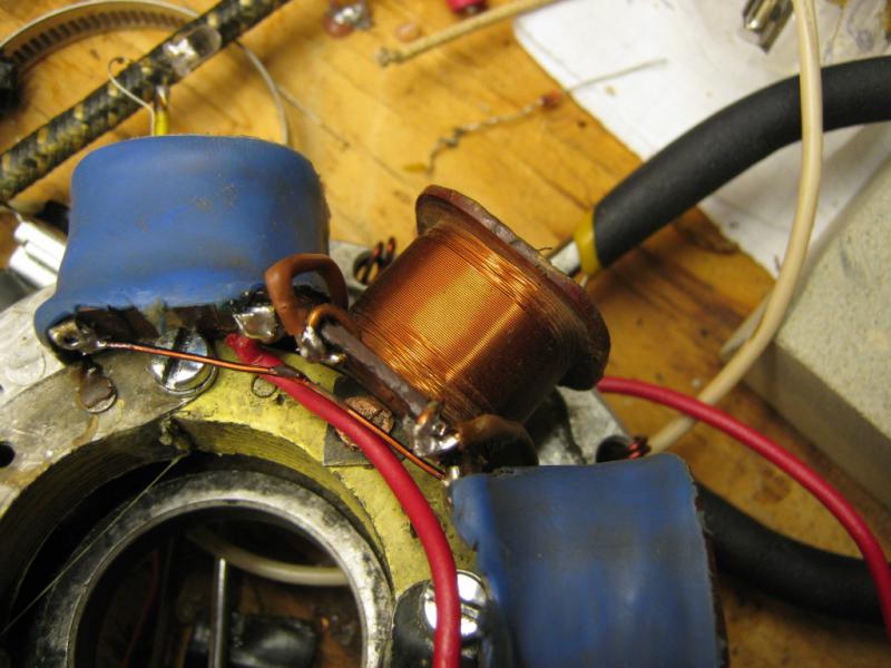

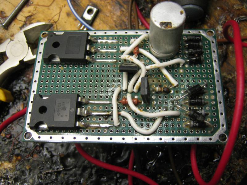

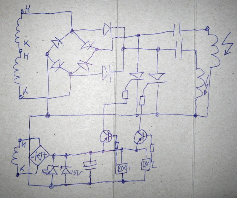

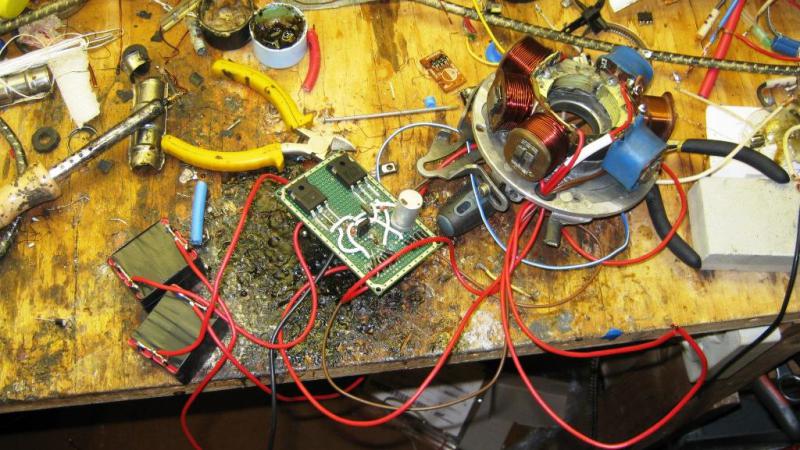

Вот такая схема получилась.
Маховик отбаллансирован, вес компенсирован.
Ёмкость конденсаторных блоков по 2мкф, 1000в. Тиристор на 1200в.

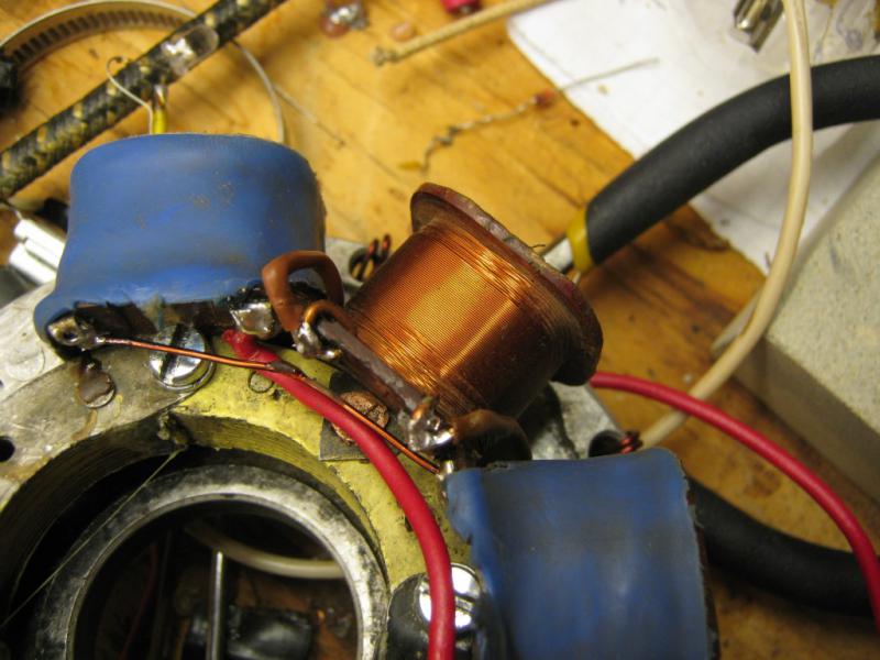

buratino сказал(а):

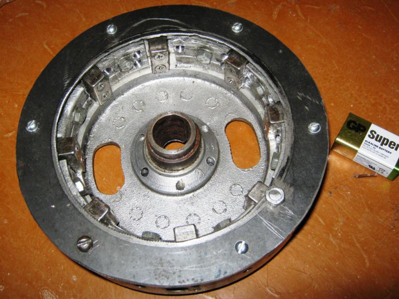

Я брал винты М4 нержавейка. Они почти не обладают магнитопроводностью и не шунтируют магнит. В манитах буржуйские китайцы сделали отверстие 3,5. По справочникам глянул-это стандарт. В нашем городе нигде и никто про стандарты не слышал, потому я рассверлил нерасверляемое.
Держатся отлично, расстояние подобрал гайками, чтоб зазор был минимален, но и не было заеданий.
Решил использовать со штатными магнитопроводами. Схему зажигания буду делать с датчиком холла и отдельной катушкой для питания схемы(15в). Использую шунтирующий регулятор для схемы. Т.к. для датчика питание нужно от 10 до 30 вольт. Тиристор выбрал 40TPS12. Он может выдерживать до 1000 вольт при 40 амперах. Конденсатор плёночный, до 1000в. От 1 до 2 мкф буду пробовать. Туого сигнала для управления не боюсь, т.к. с датчика холла усилю транзисторным каскадом.
Вот вобщем то всё. Получу искру при прокрутке уже рукой, стабильную работу во всех режимах. Датчик холла не даёт опережения зажигания, которое бывает нелинейное.

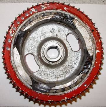

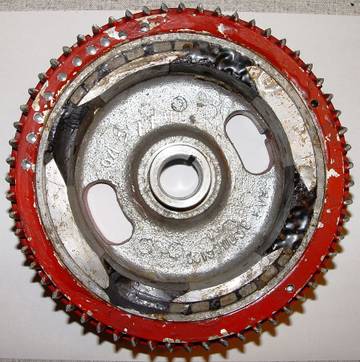

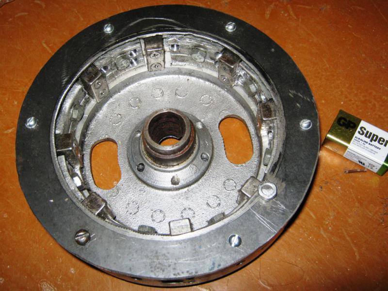

слышал что нельзя нарушать покрытие на неодиме, что они от этого начинают саморазрушаться? У меня появилось желание то же заменить магниты на маховике на неодимовые. Так как после установки стального венца на маховик, искра свечей зажигания на контактном зажигании стала слабее.
Karakul
25.07.2012
762
31
И еще вопрос возник: хочу оставить контактное зажигание, ширина родного магнита в маховике на зажигании МН-1 равно 70 мм, а ширина ниодимового магнита 12 мм. Достаточно ли такой ширины магнита для создания нужного напряжения, или увеличение количества магнитов в 2 раза (с 4 до 8) компенсирует эту разницу. Если это не поможет то хочу попробовать переделать зажигание под батарейное, но сохранить контактную схему, напряжение взять с аккумулятора, через контакты подать на катушки зажигания. А катушки (зажигания заменить на осветительные) использовать для зарядки батареи. По принципу зажигания копейки. У меня все равно аккумулятор стоит емкостью 120 Ач. Так что думаю и для электромотора хватит и для стартера с зажиганием. Если я в чем то ошибаюсь, то уважаемые знатоки поправьте меня, заранее благодарен всем откликнувшимся.

Karakul, нет в твоём подходе ошибки. Всё правильно. Если просто сделаешь батарейную систему зажигания с первого раза увидишь разницу. Если поставишь коммутаторы, получишь + в том что контакты не нужно будет обслуживать. Москву30 кто пользовал, так всё в основном именно на батарейном зажигании.
Редкоземельные магниты дают несколько иную эпюру напряжения, не совсем как родные. Но для АКБ это роли не играет - она просто заряжается от любых импульсов.

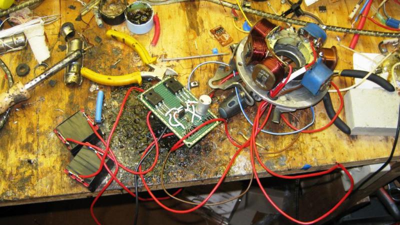

Макс 43 поделился своим вариантом электронного зажигания, Спасибо большое Макс! Буду пробовать модернизировать мотор пока без переделки маховика.

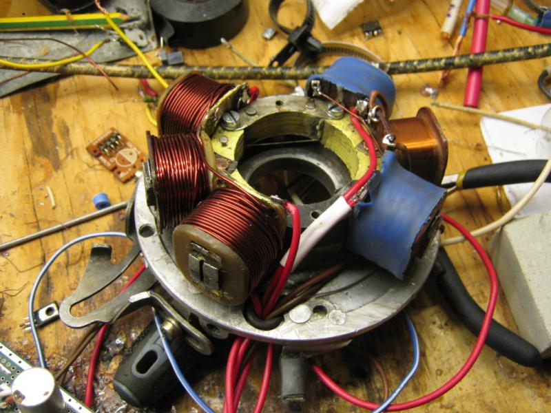

У меня, трёх катушек хватает для заряда акб,и это с вихрёвским маховиком
А третью катушку, куда воткнул? В среднюю часть магнитопровода? И как соединил их: последовательно или паралельно, до или после выпрямителя.

реф-мех сказал(а):

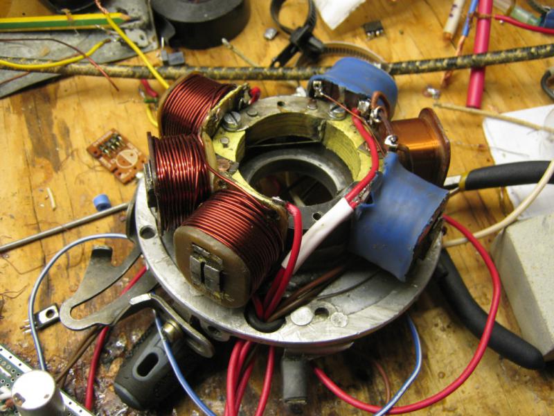

Два стандартных магнитопровода,На одном заводские кат зарядки-2шт,на втором одна катушка от контактного,одна с катушкой зажигания по схеме Дмитрия(как резервное).Каждая катушка имеет свой диодный мост-3катушки-3моста.

Вячеслав сказал(а):
реф-мех сказал(а):
Насколько я понял это магдино МБ-2. Ф я подумал про МВ-1.

Собрали зажигание, работает, но у электронного зажигания есть одна особенность: оно сильно опережает зажигание, пока занимаюсь регулировкой, как справлюсь расскажу.
Интересная тема. Я третий год использую такую магнитную систему на Привете. Энергии много. Но не задумывался о способе зажигания посредством ДХ. Если экран позволит снять наводки на датчик, то будет интересно повторить двухканальную по схеме buratino. А так приобрел два коммутатора 131.3734-11, но у них запуск от индуктивного датчика.
Способ замкнутого ротора позволит еще увеличить мощность в два раза. Может это позволит запускать коммутаторы без аккумулятора индуктивным датчиком. Или использовать конденсатор огромной емкости для начального пуска?

buratino сказал(а):
Батарейное без полной переделки магнитопровода невозможно. Зазор между магнитом и магнитопроводом должен быть минимальным.
Батарейное от аккумулятора забудте. Много людей после этого на буксире и на вёслах возвращались.
Контакты лучше спилить болгаркой. Поставить ДХ. Контакт сейчас есть, потом стал пропадать, бензин впустую летит во впускной тракт. Не советую контакты.
А почему не оптопару, вместо ДХ ?
