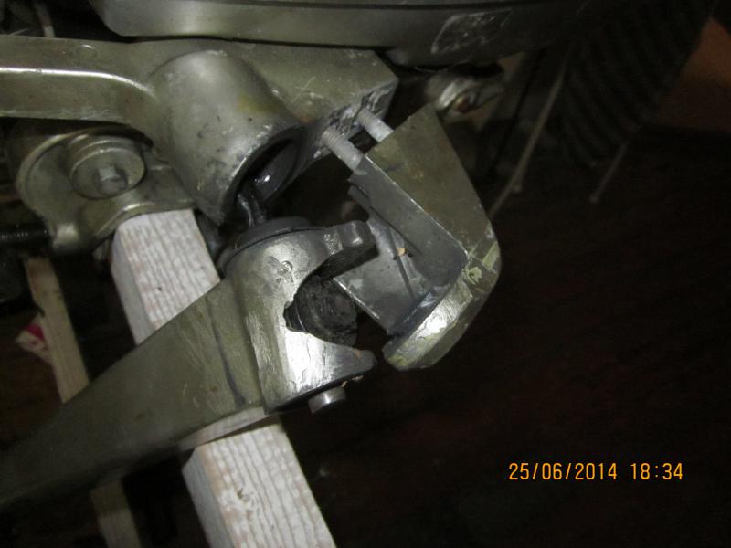

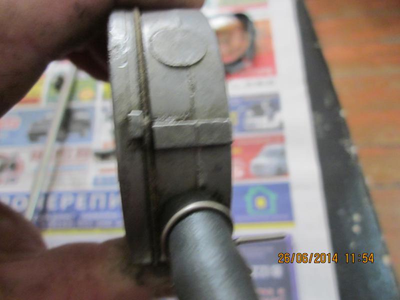

итак приступим - в первый вечер я все поснимал лишнее и начал собирать

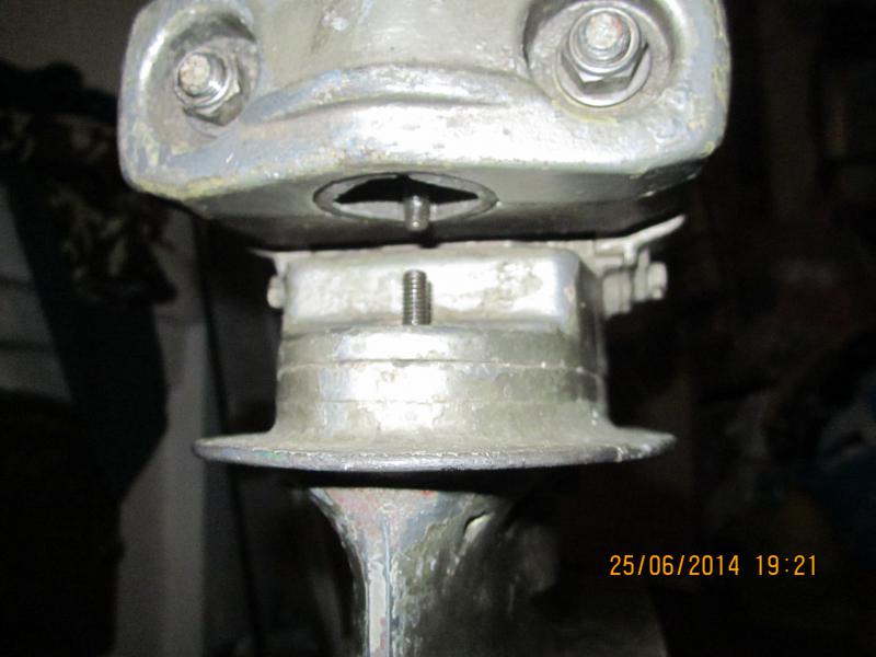

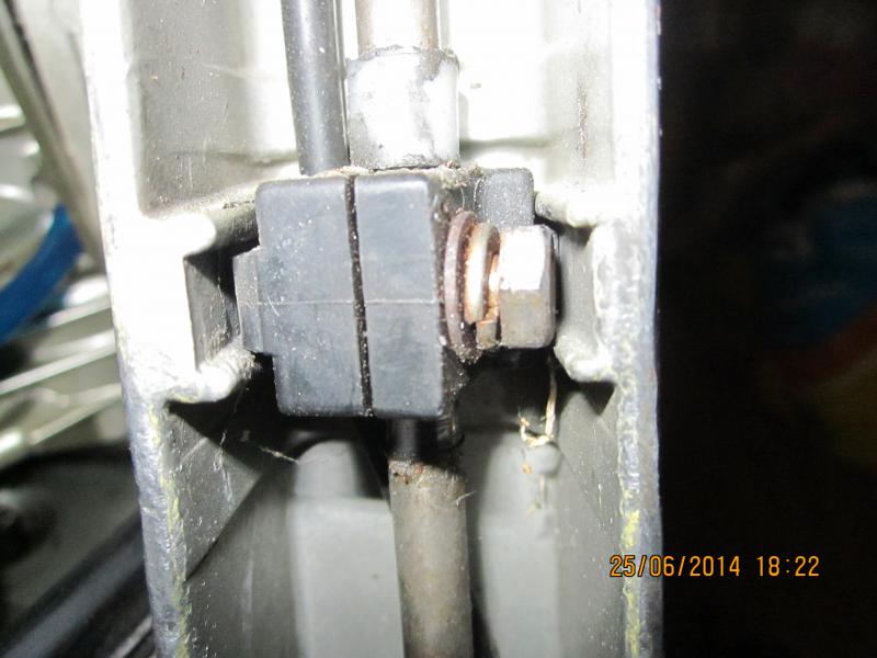

с тягой реверса я справился без снятия редуктора и соответсвенно и самой головы

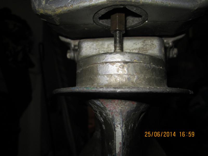

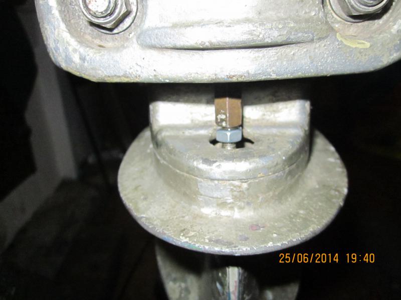

сначала было так
затем аккуратно раскручивая (удлинняя) тяку и одновременно опуская тягу по мере необходимости в крайнее нижнее положения вынул скручивающий элемент
затем накрутил контрящую и аккуратно поставив скручивающую втулку между частей тяги надавливая рычагом вниз вкрутил ее на место
дальше регулировка и фиксация
потом выбрал лювты в тягах реверса, подложив под шплинты текстолитовые шайбы, сложив на конструкторов массу нецензурной брани из за удобства проведения таких операций, ну и подложил, предварительно подточив по толщине, шайбу под сам рычаг реверса, дабы он тоже не болтался, на этом вечер первого дня закончился фоток не делал
