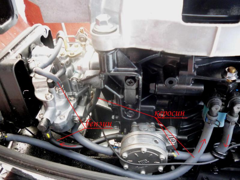

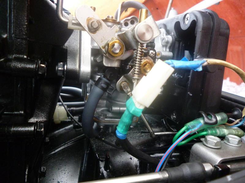

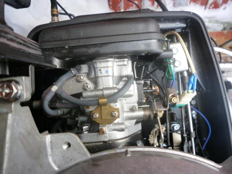

всем привет, владельцы керосиновых движков выручайте... приобрел двигатель Сузуки 30 сил с возможностью езды на керосине и т.п. проблема в том, что все шланги с карба повыдерганы, пластмассовые втулочки на типа жиклерах поломаны. он даже заводится, но работает не долго...
суть вопроса в том кто может отфотать во всех ракурсах карб и выгрузить, что бы разобраться что к чему?
буду рад фоткам даже от другого количества лошадей, заранее благодарствую

есть ямаха керосинка

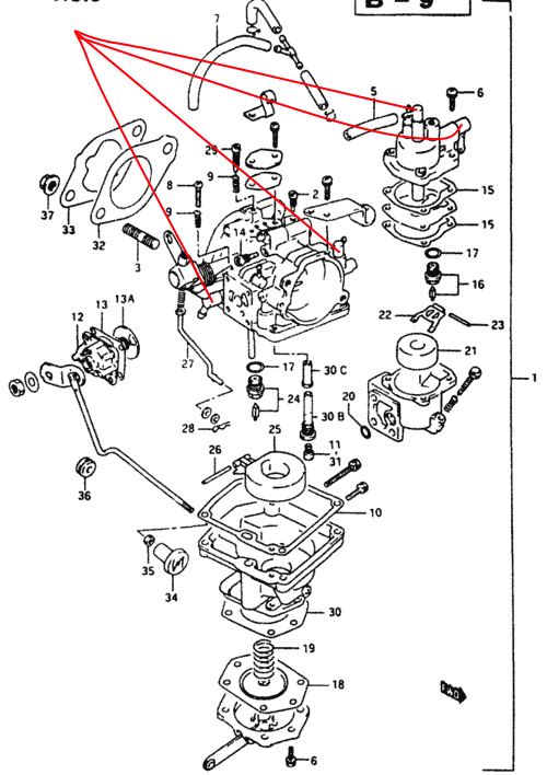

этот мегазип я уже смотрел, там написаны под пунктами 14, 15 и 16 шланги, но какой в какой штуцет и куда идет х так сказать з

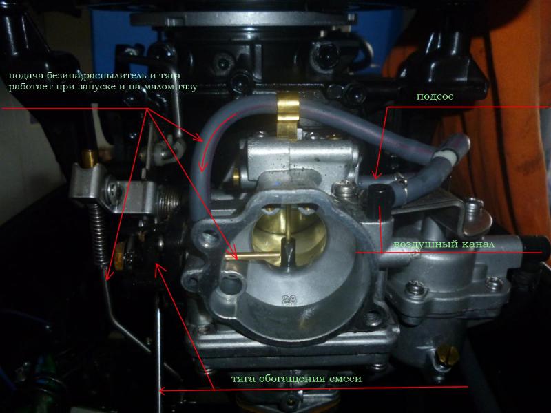

спасибо дружище, карб очень похож и все актуально - у меня сезон только начинается (мощными моторами пользуюсь только осенью, а так летом в шхерах весел и 5 сил хватает, типа лень катер кувыркать и все такое))))
однако появилась пачка вопросов
все пластмассовые фишки переломаны... в лучшем случае отломаны соски, а в худшем... впрочем какая разница итак:
пойдем по пунктам на рисунке

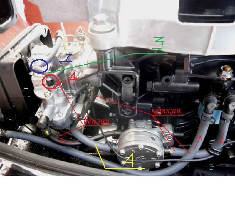

1. за что отвечает вот этот шланг? то есть я имею ввиду он основной? я просто на него грешу в первую очередь
3. это шланг с поплывковой камеры чисто риторический? в смысле аналог того что в отечественных при прокачке грушей в небо брыжжет, а тут в сопло?
2. у меня на этой пластмасске нет даже следа от второй соски на шланг на другую сторону карба и предполагаю, что это та же функция для керосина....
4. это керосин на соску под валом газа?
еще вопрос у меня заблокирована на насосе керосиновая подача, влияет ли это на подсос воздуха для бензиновой работы, можно ли приобрести эти пластмассовые насадки с сосками под шланги и т.п. короче мне нужно 2 недели откатать хотя бы на бензине, с керосиновыми вопросами уже на следующий год разборки будут

Я дико извиняюсь,так как сам эксплуатирую мотор недолго и не заглядывал во внутренности.Но думаю в конструкции любого агрегата нет ничего лишнего.Принцип работы карба постоянное подмешивание бензина к основному топливу в зависимости от прогрева и оборотов(при 0 температуре воды и +2+4 окр.воздуха расход бензина увеличился,точно не скажу,но глаз заметно) Двигатель рассчитан на работу низко октановом топливе посему на одном бензине(имею ввиду АИ_92) гонять не стоит.Конечно если есть 72-76,читал где то аналогичен керосу,использую как керосин так и смесь ДТ+бензин
По 1,2, вопросам это все связано с бензином(по цвету шланга видно он черный).3,я так думаю работает при включении подсоса. 4,да туда его

видимо мотор раньше работал,или пытались работал только на бензине,сделай как оригинале,разблокируй второй насос.Только вместо керосина заливай бензин,все равно карбюратор мотора после прогрева будет пытаться переключится на основное топливо,видимо этого как раз и не хватает.
В мегазипе на картинке они есть но почему то нет в продаже, придется самому колхозить.

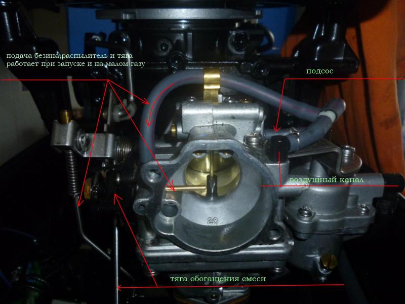

Наконец то заглянул в карбюратор.Я так понял при увеличении оборотов через воздушный канал за счет разряжения запирается клапан подачи бензина и в работу вступает главный распылитель,с учетом того что двигатель прогрет и может гореть керосин.Ну подсос как и на любом моторе подает топливо за заслонку обогащая смесь.Если не прав поправьте.

единственно, что я думал что тга идет на ускоритель, то есть при резком увеличении газа впрыскивает под давлением добавку топлива, но и вариант клапана при переходе на другое топливо тоже имеет право на жизнь)))

Да,так и есть.Но если там не было бы клапана бензин вылетел бы раньше основного топлива.А так его хватает на продолжительное время(если не ходить на малом или часто запускать и глушить мотор).Саня С перебирал свою Яму,не уже ли в карб не заглянул?
Думаю системы питания схожи.

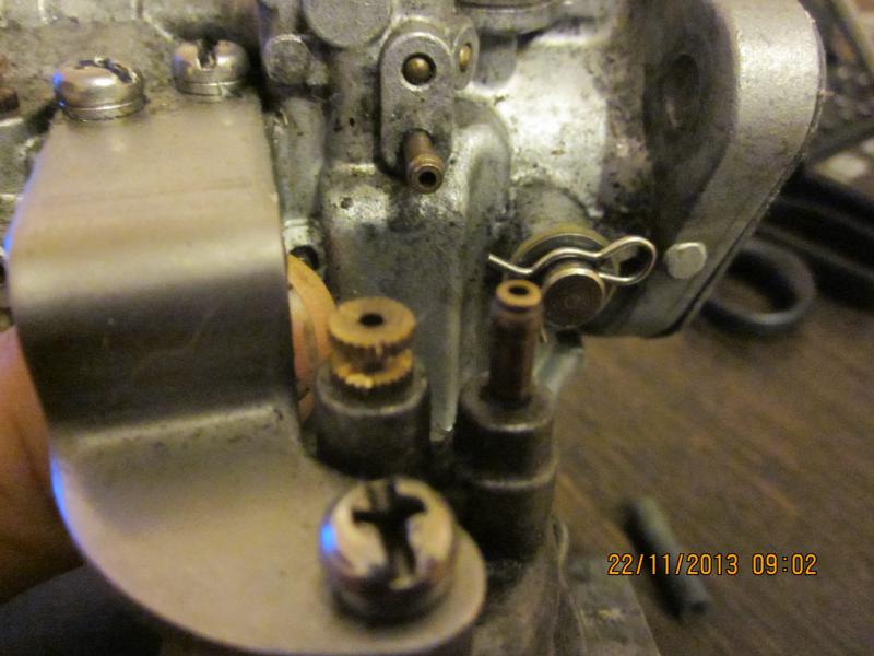

вплотную мотором я смогу заняться только когда до него доберусь, а это не раньше мая и скорее всего даже позже - под руками только карбюратор... задумки реализовать нет времени, единственное что можно сказать с уверенностью, что пластмассовые штуцера запрессованы в заводских условиях на бронзовые втулки, а те по шлицам запрессованы в тело карбюратора и вся сложность в поиске переходников, поскольку эти втулки значительно толще сосок штуцера

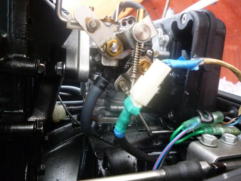

в общем на пальцах как то не сруки вот фотка штуцеров
вот на тот шлицевой, который слева, одевается пластмассовая насадка, которая мало того что по шлицам надевается, а еще у нее внутренний бурт в этот паз... иначе говоря вставляется один раз и навсегда
диаметр штуцеров 3 мм, а диаметр шлицевого концевика 7 мм...

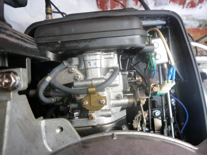

в общем ничего не сраслось... бензин подавался сразу в основной контур, но дело не в этом, проблема походу еще и в насосе, поскольку нормально ехать можно только подкачивая грушей... шланги чутка по другому...
