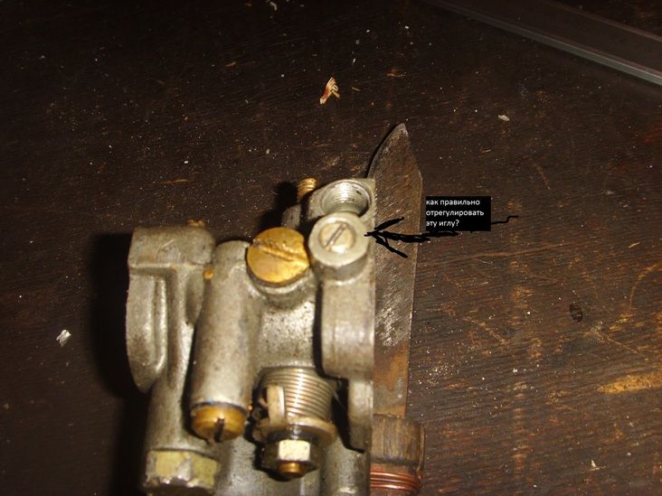

как правильно отрегулировать такой карб?
реф-мех
16.01.2012
4 462
191
83
Мариуполь
Вихрь-30, Вихрь-45
dimakoslan
04.11.2013
132
удора
дмитрий
неман
вихрь
спасибо понятно.
