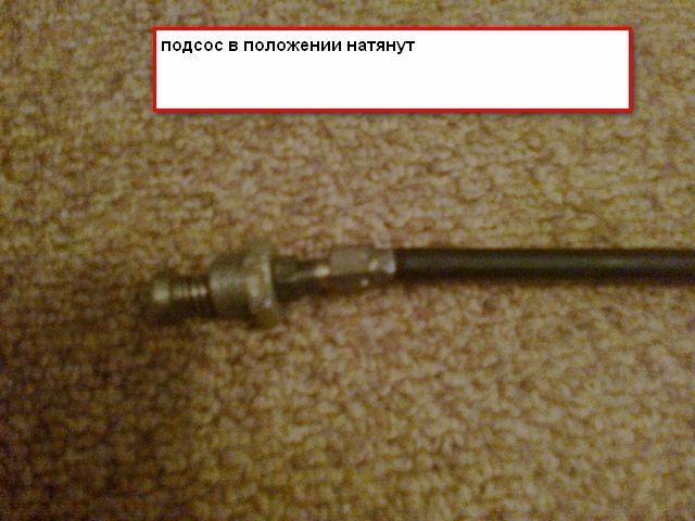

При длительной эксплуатации некоторые детали подсоса выходят из строя. Мотор эксплуатируется в среде с повышенной влажностью воздуха, а бывает, что необходимо пройтись без капота, тогда на него летят брызги, может плеснуть вода (в экстремальных случаях) и т.д. От присутствия влаги ржавеет не всегда хорошо смазанный тросик и его боуден (кондуит). Лопаются возвратные пружинки, и отваливается шарообразный наконечник троса. износ троса сопровождается переломом проволочки и подсос начинает "заедать", а то и вообще остается открытым. В таких случаях он исчерпал свой ресурс и подлежит замене. Но можно его и отремонтировать. Тросик д.1мм выпаивается из манетки и заменяется на новый (стоит копейки) и впаивается в подвижную часть манетки. Его наконечник делается из олова паяльником, предварительно хорошо обезжиренный. Боуден навивается из проволоки д.0,7-0,8мм дрелью на ровной оправке-проволоке д.1,5мм. На его концы вставляются латунные наконечники, снятые со старого боудена (они накручиваются, поэтому направление свивки нужно делать, как у старого). Длину троса необходимо делать как у старого: если сделаешь более короткую, то клапан, вроде закрытого подсоса, может быть не герметичен. Лопнувшие пружинки подлежат замене. При сборке всего механизма подсоса на трубку д.8мм подсоса необходимо одеть полихлорвиниловую трубку, являющуюся электроизолятором, ввиду непоследственной близости токопроводящей части (клеммы) электростартера: может коротнуть. И обильная смазка, чтобы весь механизм ходил легко без малейших заеданий. Боуден, у правильно собранного подсоса с нужной длиной тросика, при закрытии должен не доходить до гайки (которая вкручивается в отверстие карбюратора) 1-2мм. Тогда будет 100% гарантия, что подсос хорошо закрыт.

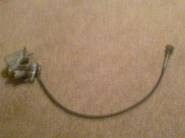

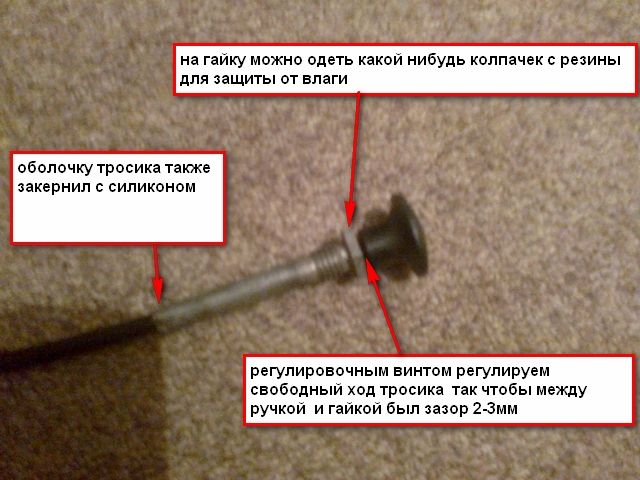

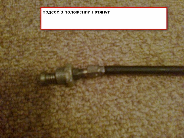

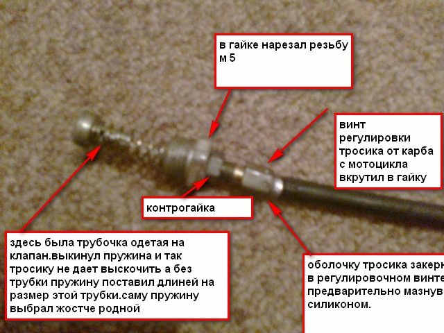

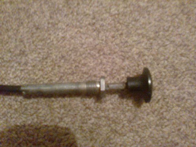

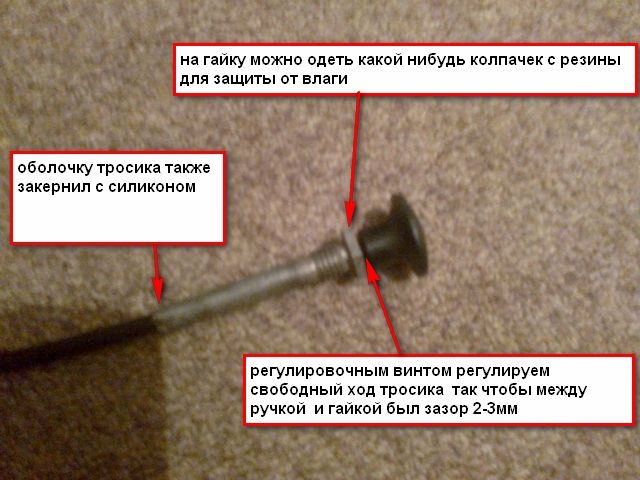

вот мой вариант:рубашка-обойма короче оболочка тросика от мотоцикла иж .тросик от механизма для раздвижных столов(http://www.mdm-complect.ru/catalogue/de ... 26&ID=2171)конец тросика впаиваем в шток на который накручивается ручка подсоса.продеваем в корпус который вкручивается в поддон.одеваем оболчку тросика.затем регоулировочный винт от мотокарба.далее гайку от вихрекарба.затем вставляем заслонку подсоса в карб и вставив в нее тросик меряем на ск4олько его обрезать.это растояние от корпуса карба до гайки.обрезаем лудим мотаем 4-5 витков медной проволочки и лудим.одеваем пружину потом клапан.важно!на разных карбах рекулировочные винты имеют разный размер.первый который ставил я чуть чуть не пролазил в отверстие с резьбой для корпуса подсоса.пришлось точить шлицы на винте.потом нашел винт меньшего наружного диаметра.еще вариант сначала все вкрутить в поддон затем паять.перед сборкой тросик мажем.преимущество такого варианта в простоте регулировки и защите от влаги.

принцып прост .оболочка тросика жестко крепится в карбе и в трубке которая вкручивается в поддон.а силиконил эти места из соображений чтоб влага не попадала.а сама оболочка в изоляции.оболочка от мотоциклетного тросика.ну а хорошо или плохо то что от влаги защищен думаю понятно
