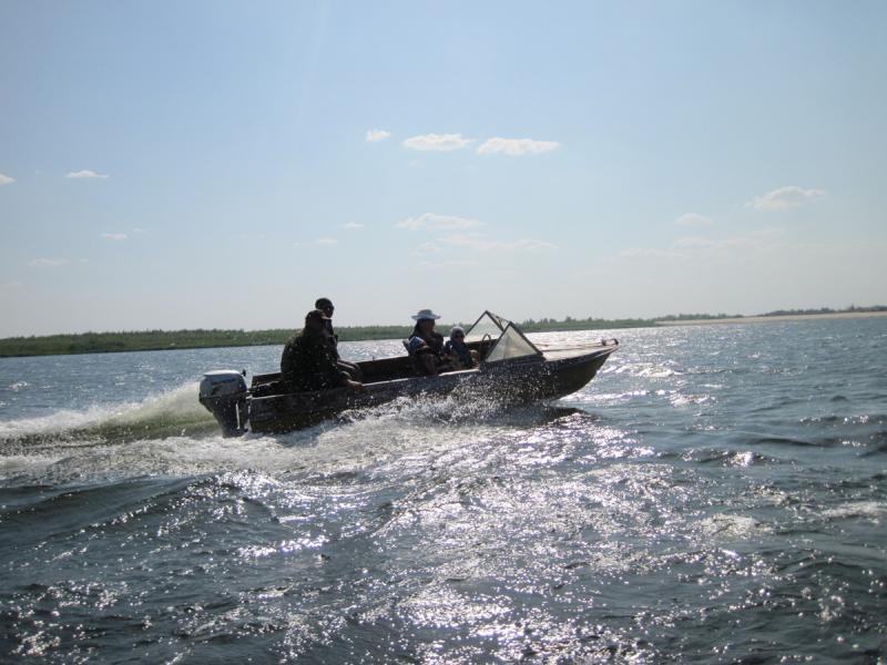

Из своего опыта: года два назад
купили корешку Тоху-20 4-тактную. :good: Лодка Крым
без всякого тюна-ещё в заводской краске. Чтоб долго не "базарить" :pardon: -
Поехал как-то с его всей семьей на отдых-рыбалку: было нас пятеро в лодке :shock:
И ПРЕДСТАВТЕ - ШЛИ НА НОРМАЛЬНОМ ГЛИССЕ !!!!!!!! :good: Чуть дольше выходит, но
глисс уверенный :yes: . И экономичный очень, надёжный, работает тихо !!!!!!!!!! :good: Решать вам.....
