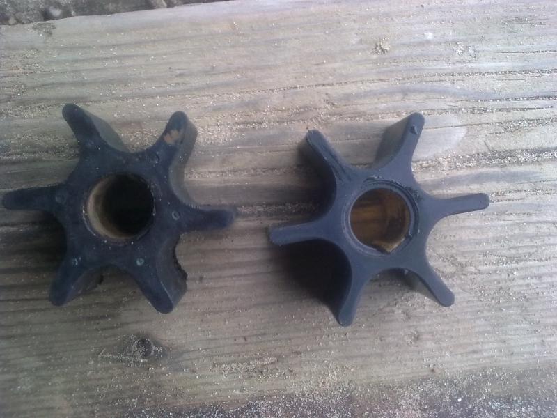

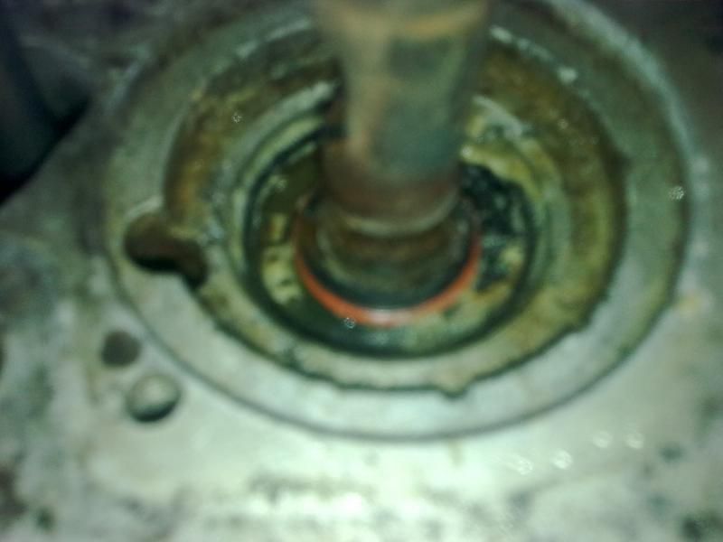

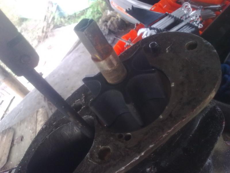

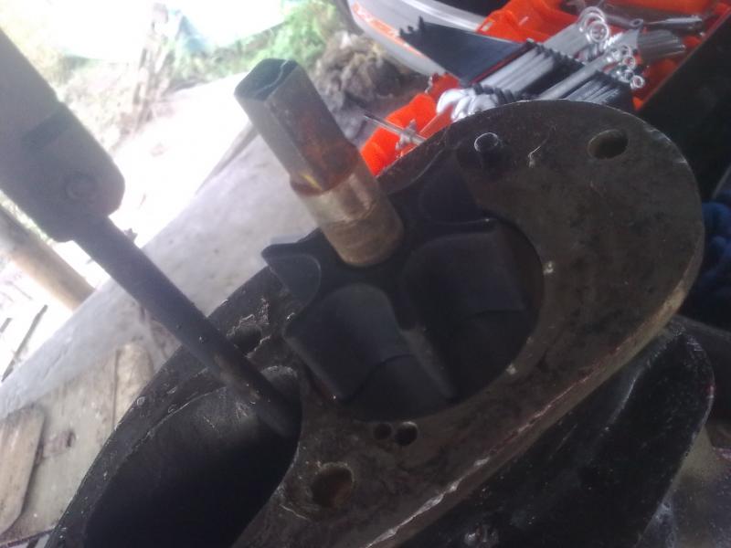

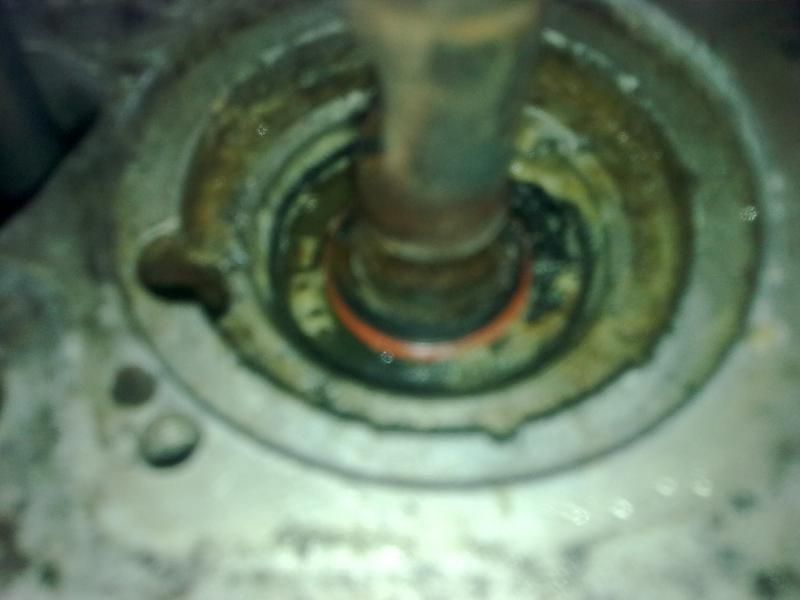

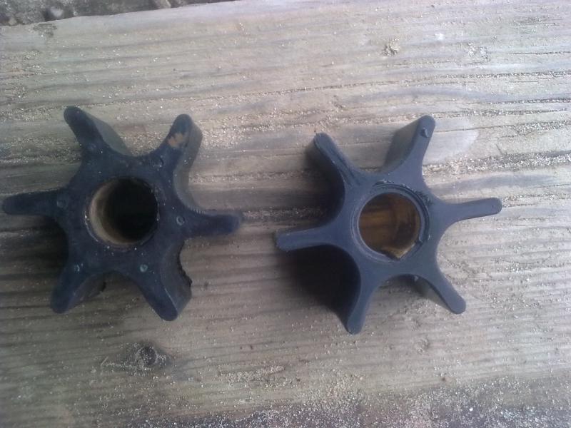

Перестала бежать водичка в конце сезона.Что мы сделали:
1.Заменили новую крыльчатку,(хотя и старая была не плохой) на фото видно что новая крыльчатка тоньше чем так которую я заказывал на сайте.
2.Корпус помпы новой конструкции,сальник под крыльчаткой в начале сезона был забит литолом по полную не хочу,там вместо пружинки стоит резиновое колечко (теперь я не жалей об этом,пи в месте соединение водяной трубки к мотору.
А вот как стала бежать водичка :D ружинка бы сгнила,т.к. метал пружинок сейчас под сомнением),на фото видно что литола не осталось
3.Забил литолом оба сальника,который под помпой и сальник колен вала,на нём тоже не было литола,хотя в начале сезона всё забивал до краёв
4.Заменил шпонку на заводскую,вместо гвоздика,крыльчатка стала люфтить на валу,отец сказал что так должно быть,чтоб не провернуло её при запуске
P.S.но причина была не в крыльчатке,резинка на водяной трубке вылезла и перекрыла отверстие рубашке,теперь вот как бежит водичка
по этому не надо спорить,всё равно каждый останется при своём мнении,да и корпусов старой конструкции сейчас не найти.
