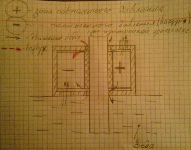

Я старался...., для Михаила :| !
Всего лишь дополнил эскизиком первое сообщение Пилота в этой теме.
Раздел зон проходит по середине вала.

Msmer54 сказал(а):
А доводов ни у кого конкретных с цифрами(давление газов, давлени-разрежение помпы ) и не было
Какие цифры......, и зачем??!! сколько давление, столько и вакуум.
Вода и не будет пытаться прорваться через сальник, она спокойно прошагает вниз, через зазор между зеркалом и валом -там НЕТ уплотнения.
И воздуха ТАМ нет. А сверху воздух ЕСТЬ.
Если уж ставить сальник, то пружиной к верху, хоть он там и нахрен не нужен. Нужна только кондиционная крыльчатка, с натягом по высоте.
