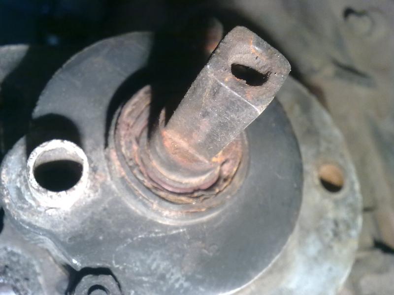

Как устанавливаются сальники водяного насоса лодочного мотора вихрь-20? :sos:

Есть помпа старого образца,да на ней действительно устанавливается салиник,сверху,пружинкой наружу.
Или ты что-то другое имеешь в виду?

Пружинкой наружу, то есть вверх? Ещё под нижней пластиной корпуса крыльчатки тоже есть такой же сальник, если можно поясни пожалуйста куда пружинкой он устанавливается, я в книге не нашел.

пружинки должны смотреть на тебя,лучше пружинки из нержавейки чтоб были,но все равно солидолом или литолом их замаж обильно,чтоб вода на них не попадала

Сальники каркасные (армированные стальным кольцом внутри резины для жесткости) с пружинкой для обжатия кромки сальника вокруг вала. Пружинка всегда ставится со стороны более высокого давления. Более высокое давление внутри помпы, до 1,5 ати. Поэтому у сальника сверху помпы пружинка должна быть внутри, чтобы при износе торца крыльчатки (уменьшения ее высоты) вода не выходила из корпуса насоса, через образовавшиеся щели, наружу. Зеркало-это деталь помпы. Поэтому, если в зеркале специального изготовления, стоит дополнитнльный сальник, то пружинка тоже должна смотреть во внутрь помпы. У верхнего сальника редуктора пружинка смотрит наружу, для того, чтобы полностью исключить попадание воды в редуктор из под помпы. Пружинка нижнего сальника редуктора (в стакане) стоит со стороны редуктора, чтобы масло не вытекало из него, а резиновое колечко стакана, обтягивающее вал гребного винта, служит для того, чтобы вода не попадала в редуктор. При износе кромок сальников они подлежат немедленной замене, так же как и уплотнительного колечка из резины круглого сечения.
Миш,интересно почему так? я когда разбирал купленный вихрь,то сальник на помпе старого образца стоял пружинкой вверх,в книге посмотрел,там помпа нового образца (без сальника),про старую помпу ни слова,по этому всегда думал что пружинкой вверх,вот фотка того сальника..
только там вместо пружинки стояло резиновое колечко,которое обжимало вал-шестерню

Я очень подробно объяснил почему. Конструкция манжеты такая: канавка вегда со стороны более высокого давления. Давление жидкости давит в канавке на все три стороны. И она имеет большую толщину, поэтому может держать давление и 20 ати. Ее используют и при уплотнении плунжеров с возвратно-поступательным движением. В каркасном сальнике тоже самое, только дополнительно еще пружинка. Но он уплотняет только вал, который вращается внутри сальника. Теперь понятно?

Михаил,по сальнику помпы,пружинкой во внутрь,вроде всё верно,мне достались три таких корпуса,и у всех пружинка была наружу.
На мой взгляд,завод так сделал целенаправленно.
А вот для чего:так как корпус находится в дейдвуде,где всегда есть или вода или вых-газы,тол уплотнят прорыв воды из помпы нет смысла.А вот исключить подсос,воздуха в помпу сверху,будет не лишним,да и пружинку ,со временем можно заменить(когда она наружу),а вот если во внутрь,то только с сальником.
