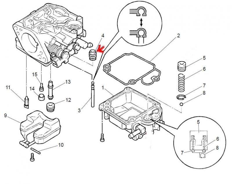

На этих моторах в карбах есть "ускорительные насосики"- обогащают смесь при резком открытии газа -- их приводные штоки под резиновыми "гандончиками".. Отверстия из которых впрыскивается при резком открытии газа -- очень маленькие, диаметром как волос.. Если карбы были когда-нить грязными -- вероятность велика что они забиты . Видно как из них ссыкает , только со снятым воздухозабором. У меня тож в этом году провальчик при резком старте иногда проявляется, чащще после поднятия мотора на стоянке -- так-же газ бросаешь и опять даёшь и погнал :yes:,, Дальше всё норм..Думаю, нада чистить лучшее , и смотреть как "ссыкают":) :) :?

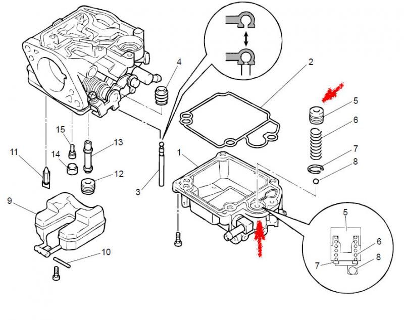

Добрый вечер,Ильич,а у вас тоже Гарик стоит под поршень ком (8) что такое (7) у меня нет. Мотор на ходу работает только на малых до 2500 и на полных,а на среднем трусит и как буд-то за хвост кто-то придерживает а потом отпускает,потом снова и так постоянно,не подскажите что может быть???

если возможно подскажите с шариками,какие они,где должны стоять,и где приобрести???

Ездил на эти выходные в деревню...отдохнуть, покататься на лодке.. :). Как ни странно, но мотор на винте с шагом 15, при резком старте глох и подавал сигнал из дистанции. Так же заметил, что из под штифтов ускорителя, при резком газе на холостом, немного выплескивается бензин... интересно должно быть так? Снял я винт на 15, поставил родной на 12, с которым покупал мотор. Практически резко даешь газ, мотор работает без провалов, чувствуются мощь.. :). По ГПС разница в скорости 15 и 12 в районе 5 км в час...да и на винте 12, мотор кажется по звуку лучше работает.. Пока буду кататься на винте 12. Цена новых корбюраторов 15 тысяч. штука... Зимой будет чем заняться, будем чистить и использовать ремкомплект. Я вот так и не нашел место где должно "ссыкать" топливо при резком открытии газа, если не трудно покажите где находится это отверстие диаметром с волосок.. :) наглядно на фото.. За ранее спасибо. Ну и моторчик жрет бензин ну очень мало... Два человека с вещами (~70 кг) плюс пайола обрешетка рейками, лодка Прогресс 4 скорость почти полный газ (скорость от 40-47 км/ч) ветреная погода, река с течением, расход составил в пути 1 час 25 минут = 16 литров бензина АИ92. Расчеты производил с помощью ГПС навигатора Garmin 62s

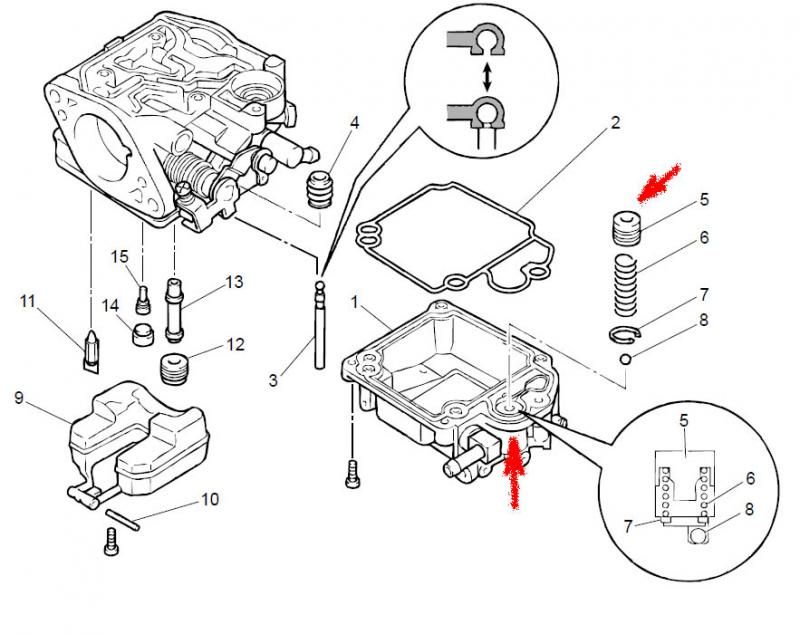

По шарикам -- ,думаю, "бохай" наглядно на картинке показал -- внутри ускорительного насосика..
Отверстия проходят от поршенька ускорительного насоса в диффузор, где ??-- я уж не помню.. , ССыкают при резком открытии заслонок .. только до осмотра , после глушения не надо газ трогать!!, чтоб бензин в поплавковых камерах был,, второй-третий раз ссыкает уже меньше... "Гандончики" резиновые на штоках ускорительноых насосов -- скорее всего рваные - потому бензин и течёт, я их менял :yes: Довольно дорогие гадёныши, около 500 р шт и доставка, я выписывал из Америсы..там почти впополам. Поршеньки я тоже вынимал, мож кде там и канал --Блин не помню уже.. - там винтик миниатюрный держит -- откручивается "правильной" отвёрткой, чтоб не сорвать шлиц на головке.. главное оч тщательно прочистить, Имейте ввиду , что спрей-баллончики карбюраторные очистители резинки разьедают -- АККУРАТНЕЕ!! Удачи..

Ильич а ты случайно не подскажешь где заказать эти шарики,где должен шарик стоять,там под поршень ком три отверстия???? Я нигде не могу найти, заранее спасибо
