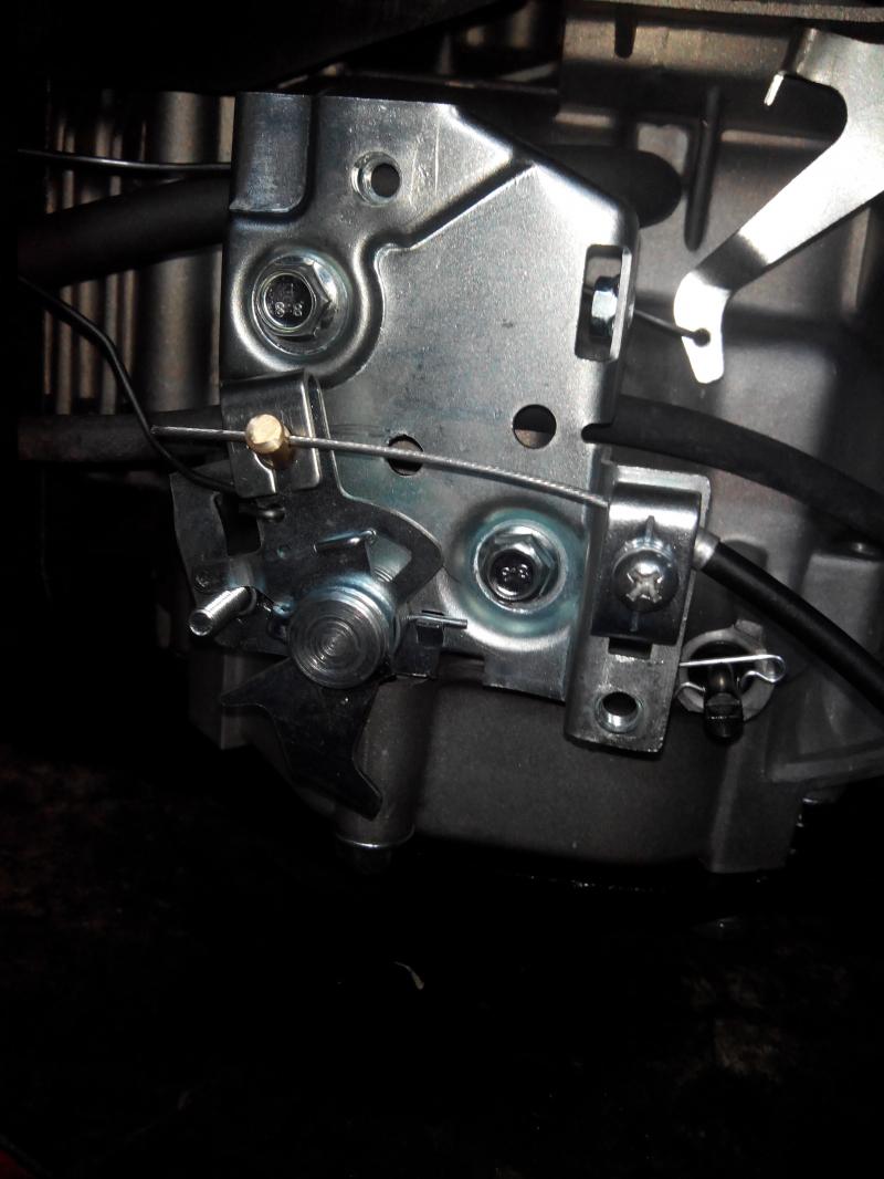

Приобрел себе движок LIFAN 1P70FV-B для постройки гибрида. Провожу обкатку. Не могу понять какая тяга за что отвечает. И как переделать тяги для дальнейшего переделывания под гибрид?

можно так
weter
13.02.2012
110
регион 73
Роман
Gladiator-C370
lifan1p70fv, ветерок-12; ветерок-8, чемпион 340, эвинруд 35.
тяга которая ближе к цилиндру- это газ, которая у воздухана - это подсос

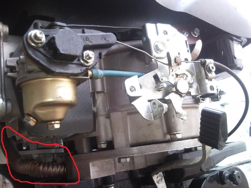

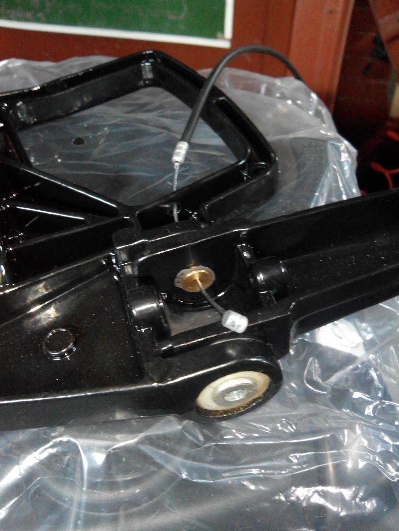

Красным выделил трубку из нержавейки. Подскажите она идет от глушителя и куда?
Да, вижу переходная плита КАКАЯ-ТО мудреная!!!.
weter
13.02.2012
110
регион 73
Роман
Gladiator-C370
Алексей, ну вы и глазастый, да это выхлоп в ногу через плиту и через нержавеющую гофру, а насчет мудреной плиты, так можно и сковороду использовать :)))
