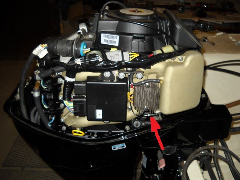

Во первых необходим тахометр, чтоб было вообще понятно о чём говорить, но и на вскидку могу сразу сказать что нужен винт Солас с 10-11 шагом, скорее с 10-тым шагом, этот мотор должен с одним тобой на полном газу выкручивать 6250 оборотов, это первое, второе - шестерни от Мерк40 просто по размеру не влезут в редуктор этой Тохи, третье - да тебе наверное и не надо, ну ладно скажу - вот та тяга что на фото, регулируется по длине так, чтобы заслонка на дросселе открывалась полностью, с завода она открывается только на 2/3, да многие так и ходят, а можно спокойно добавить мотору прыти, а сам по себе этот мотор - супер, Вихрь по мощности не то что рядом не стоял, а даже криво не смотрел. :hahaha:
