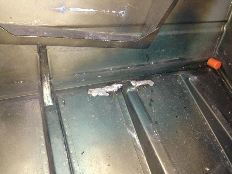

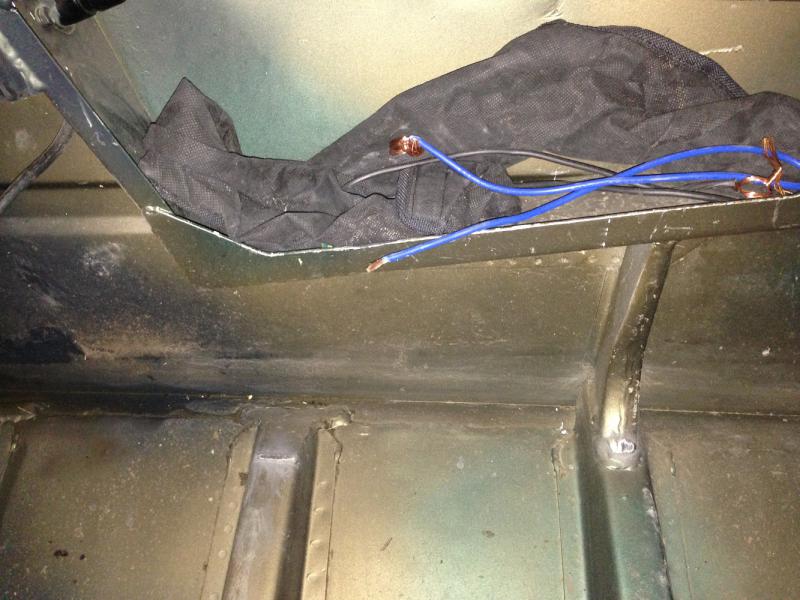

Подскаже кто имеет опыт, такая проблема.Образовалась трещина по шву сантиметров 5, в районе заднего шпангоута который не усилен вертикальным профилем(обьясняю как могу простите).Заварил аргоном, через месяц опят трещина причем там где было варено и в том же месте и еще с другой стороны.Еще бывает когда идеш играет дно.Я вот думаю может стоит усилить(доусилить) шпангоут в этом месте?Так как сварка я понял не помогает.
Еще один момент ездил на рыбалку за 300 км, не могла ли так повлиять транспортировка?
Спасибо за советы.

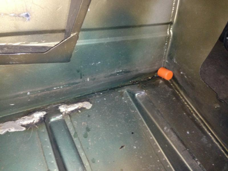

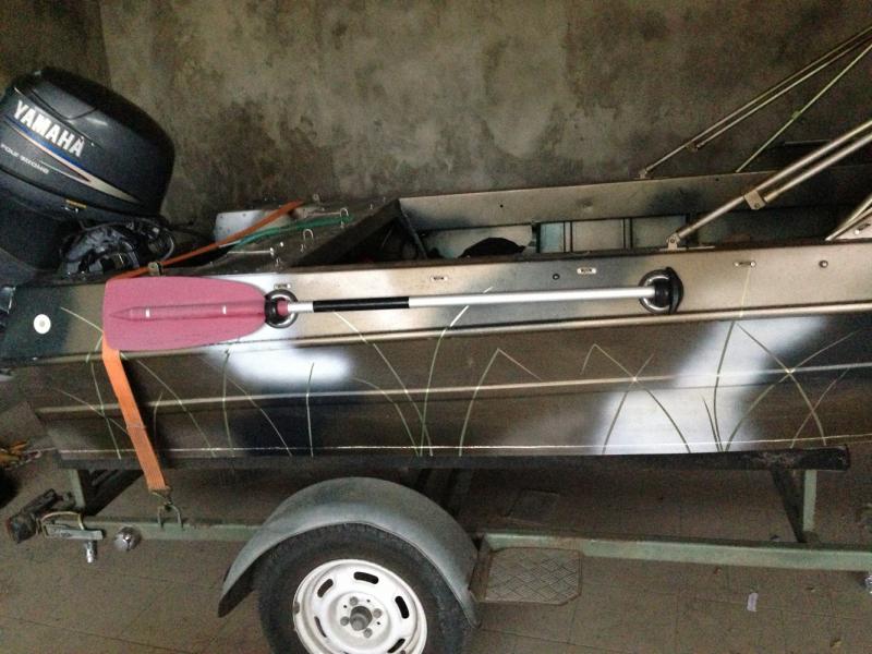

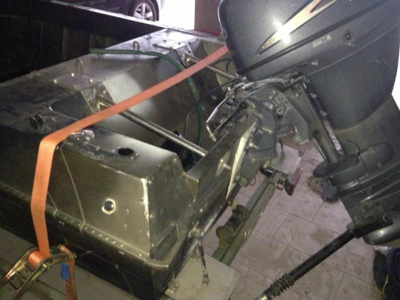

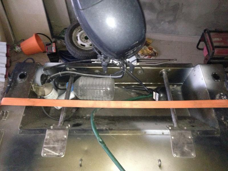

Само плавсредство
Трещина
Место где уже она была и заваривалась
Ну и просто
Спасибо всем откликнувшимся!Просто заварить или засверлить не хочу так как случился рецидив, поэтому хочу с Вашей помощью докопаться до сути что-бы устранить причину подобных поломок, и возможно как-то усилить корпус, шпангоуты
, итд.

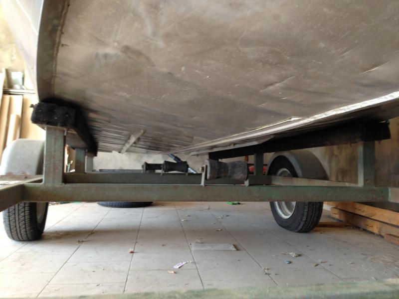

А дно то ровное? А по трещинам - на простом Крыме и под полтиником такого не бывает, а М-ка вон трещит.

По дну не знаю, не обращал внимания гляну сегодня.Еща раз хочу обратить внимание сведущих: на ходу бывает что играет дно, звук такой бом бом, как буд-то выгинается и разгинается днище.....(((

Крым вообще не славится своими обводами. даже при неболшой встречной волне отбивает все печенки из-за сильных ударом волн о днище. Естесственно, напрашивается вывод, что его надо укреплять дополнительными шпангоутами (создать дополнительную жесткость). Тем более раз даже сам обнаружил, что днище "играет".

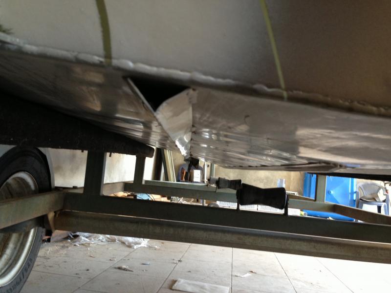

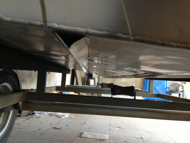

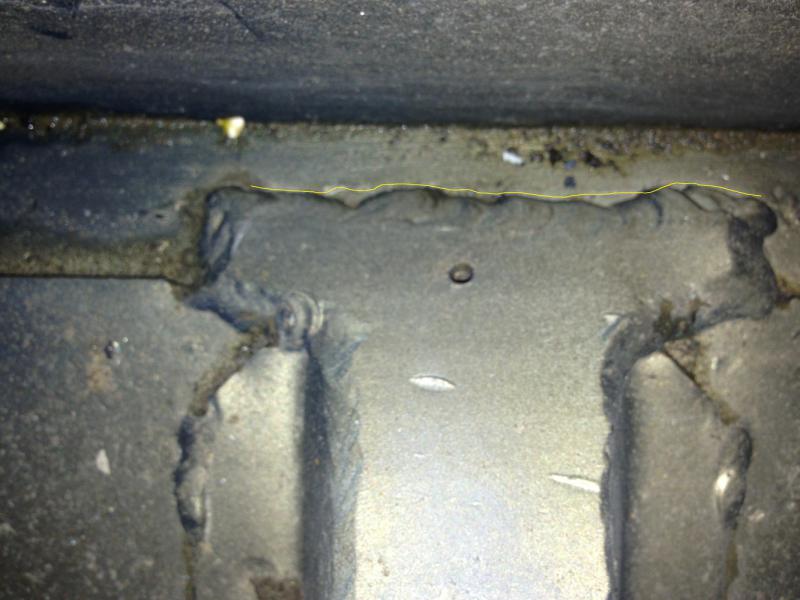

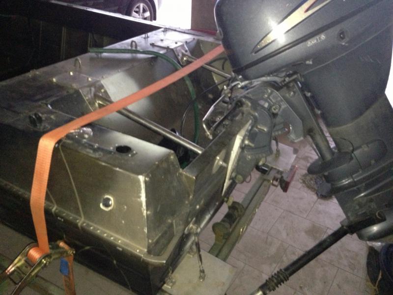

Полюбуйтесь на днище
просто Андрей
24.05.2012
1 915
91
РТ, Казань
Grizzly 580
Mercury 100
Да, беда. :shock: :shock: :shock: На простом Крыме такого нет, там вмятины идут вдоль лодки как реданы, а на Крым-М вмятины поперек, как стиральная доска, а еще официальный допуск дают в 40лс, он говорят крепче, хрен там. Вот вечно так в России, есть хорошая лодка Крым, так надо её модернизировать и сделать Крым-М без стрингеров, и вот результат этой модернизации на лицо, да еще и трещины идут. Я бы лично такую лодку поменял на что то другое, да на тот же простой Крым, внукам он еще останется.
Fidel
26.08.2013
Крым м
40 ямаха
Поменять самое простое, пока не собираюсь, пока есть планы усилить два задних шпангоута, если кто что подскажет "по делу" буду благодарен
