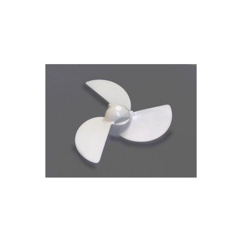

Винт пластик или железяка? Пластик недолговечен.

Вот кстати у китайцев этот винт. http://ru.aliexpress.com/item/Aluminum- ... 76462.html

Винт алюминиевый, толстый, сломать его этим мотором просто не реально. Шпонку один раз срезало, напоролись на песчаную косу, лень было из лодки вылазить :crazy: Искатано 2 литра масла после обкатки, т.е. за 3 года около 80 литров бензина, это примерно более 100 часов. Свеча до сих пор родная, откручивалась только в конце сезона перед консервацией, нагара на поршне нет совсем, блястить, значит Квик не палёный. Газовать на полную на этом моторе со штатным винтом нет смысла, начинает визжать, а скорости почти не добавляет. Ставишь ползун между зверями и чапаешь потихоньку по воде.
Железяка, а точнее люминий с примесями похоже на сплав какой то
