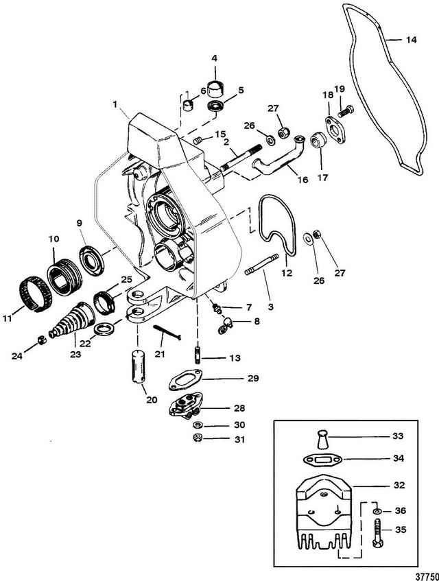

Подскажите как снять кольцо с транцевой сборки альфа 1. Проблема замены втулки нижний вертикальной оси.
10 757
4 657
Re: вибрация Меркрузер 3,0 и Альфа 1
Если имееется ввиду коромысло то для его снятия нужно в верхней части коронкой вырезается 1.5 дюйма отверстия с двух сторон через них откручивается рулевая сошка.на их место заварачиваеш сантехн.пробки.как вариант можно вырезать лицевую панель или снять двигло.
Алексей, а если приподнять двигатель на передней опоре и ченибудь под него подложить, можно же трансом открутить?

LPB сказал(а):
Задние опоры двигателя стоят на тр.плите,и к нижним болтам плиты можно подлезть только если снять выхлоп.

луха сказал(а):
LPB сказал(а):
Пошел посмотрел, действительно один-то на ряднике можно открутить, второй без трубы -никак. Надо думать.

LPB сказал(а):
луха сказал(а):
LPB сказал(а):
Даже если открутить крепеж глушак все равно не даст отодвинуться, там движок дернуть на 2часа делов?
10 757
4 657
Забыл сказать....снизу на коромысле нет втулки,там стоит какой-то финтиперстовый патец типа титана и все.так-что смотри как-бы не пришлось коромысло менять.
