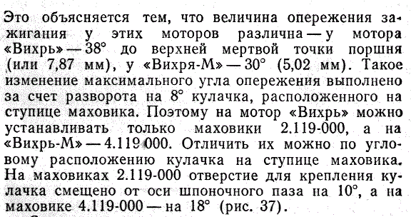

shalagin
05.08.2012
1 806
256
г.Сыктывкар
Ветерок-8м
реф-мех сказал(а):
Вообще угол опережения зажигания у В-20 и В-25 одинаков. А маховик комплектуется строго по магдино. Иначе двигатель работать не будет.
А Страшкевич в своей книге на стр. 65 пишет что УОЗ разный.

shalagin сказал(а):
реф-мех просто чуть- чуть запутался, с кем не бывает :) , поправлю, могут быть одинаковые магнето(мг-101) и соответственно привод управления опережением, а для разного опережения (30 гр. на 25-ке и 38 гр. на 20-ке) нужны разные маховики.

IGNAT сказал(а):
shalagin сказал(а):
Спасибо Игнат за поправку. Я не запутался, а просто забыл, что у В-25 или В-М угол опережение 30 градусов. Но я себя прощаю, так как 25-го вихря у меня никогда не было. Но ремонтировать приходилось.... в молодости.
