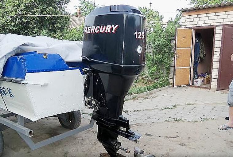

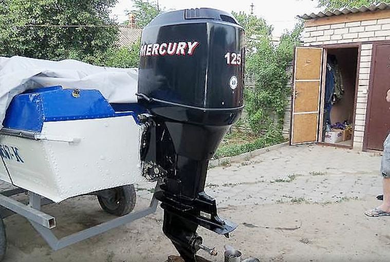

Видел в свое городе вариант суицидника, Прог 4 с 90 л.с., а так же Прог со стационарным двигателем от субары 2,0
А то что на фото, даже комментировать не хочется.
9 560
4 780
Ну на фото вообще не Прогресс.С полтийником прог скачет нещадно и без транцевых плит не обойтись,факт для меня не требующий доказательств.
На фото Казанка 5м(?) толи Крым даже, но суть от этого не меняется. С таким мотором, только на тот свет.

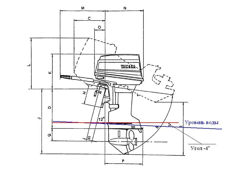

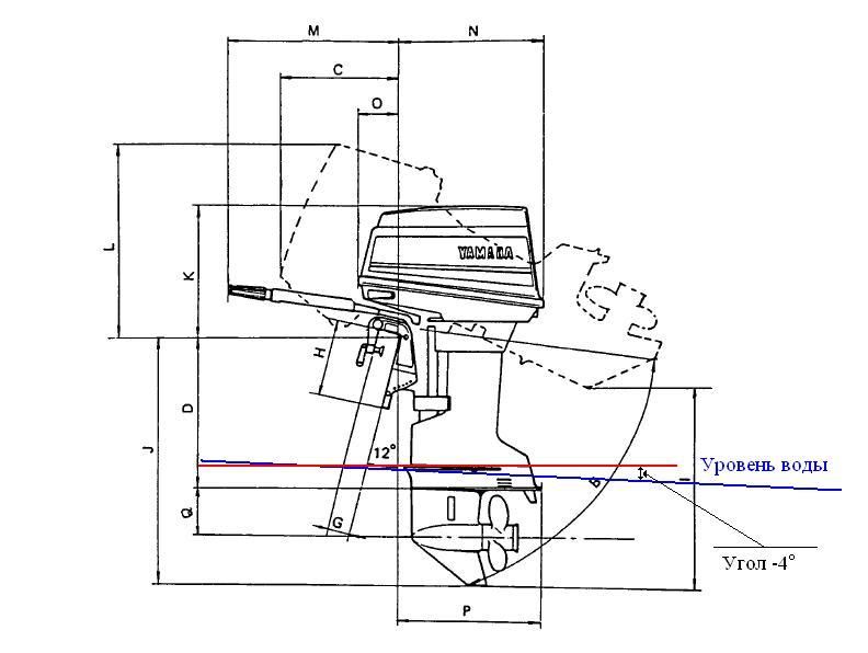

То есть я так понимаю, если брать совковую лодку, то для большей уверенности транец нужно варить под наклоном в 12 градусов и как докер написал еще поставить транцевые плиты. Я так понимаю? как на этой ссылке http://okafish.ru/300/258_268_1.htm
1 362
Я не знаю какими моторами вы пользуетесь, но на всех какие я встречал регулировок хватало. Прочитал статью по ссылке, в самом начале ерунда какая то, советуют сделать то с чем сеичас борются все пвхашники (это когда днище перед транцем прогибается и образует тормоз, это большой минус лодок пвх) А дальше вроде все так, только вниз их опускать не надо, а то опять тормоз будет. и формулы нет как нужные размеры высчитать, лишняя смачиваемая поверхность не нужна.

Да как раз я и знаю, чем отличаются мои "сёстры" от 50-и и это ещё одна причина выбора 50-и. Мало как жизнь сложиться, а тут есть вариант "задушить-раздушить" Да и к расходу я готов, прекрасно понимаю, что 50л.с и объём надо кормить, сейчас ищу нормальный чертёжик "плит" что бы не на пальцах "мастеру" объяснять, что я от него хочу!
9 560
4 780
Чего его(чертёжик) искать? Тебе Дима с Херсона ссылку дал.Там и чертёжик и разъяснения к нему.
