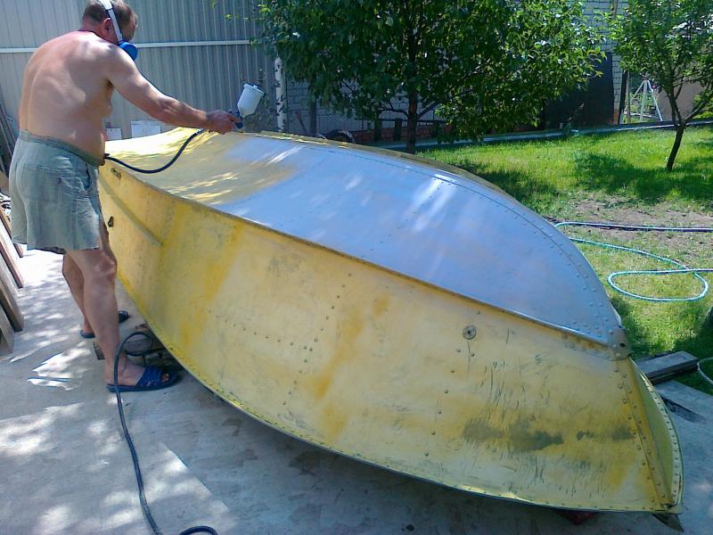

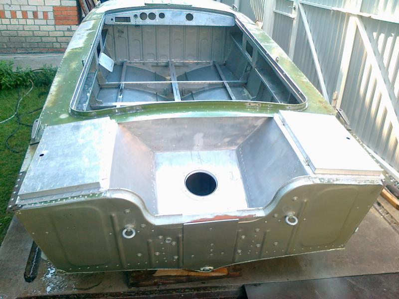

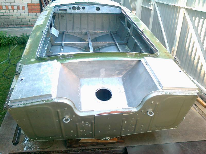

Ремонт и модернизация Прогресса 2: самоотливной рецесс (а-ля 2М), установка помпы, сплошные полы, покраска (металлик).
На момент создания темы: завершена сборка, установлен новый ПЛМ Suzuki 30 (2т), лодка спущена на воду, прошла ходовые испытания и обкатку мотора. Фото будут чуть позже.
При наличии вопросов задавайте, опыт теперь имеется практический. Теория же, и главное стимул, были получены с ресурса с данного сайта.
