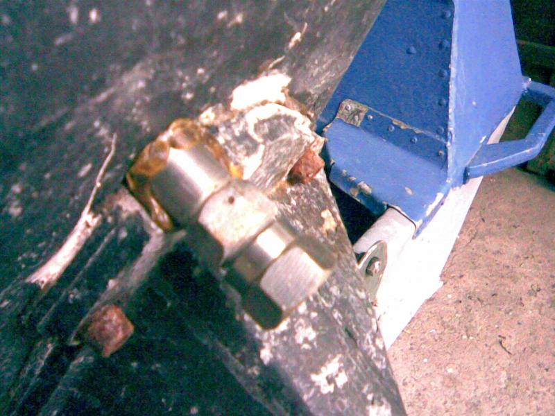

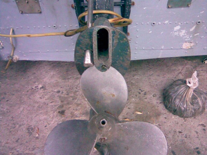

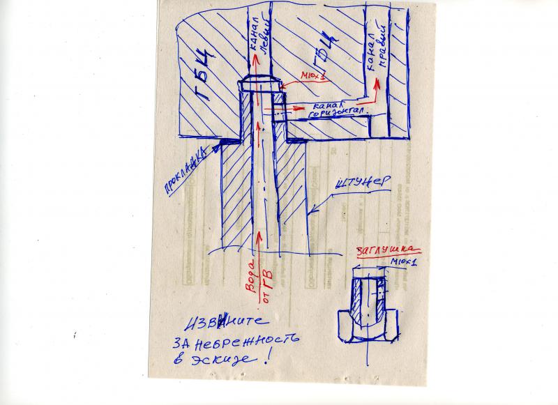

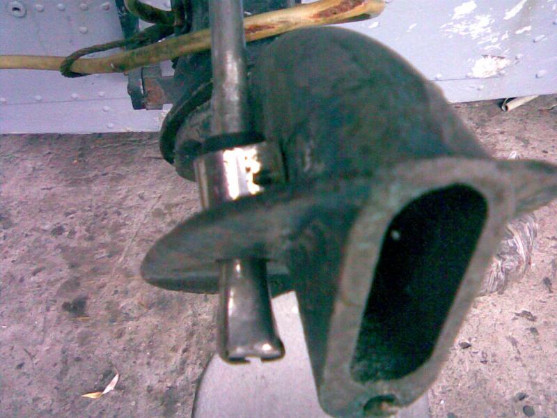

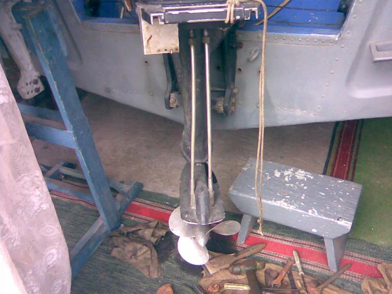

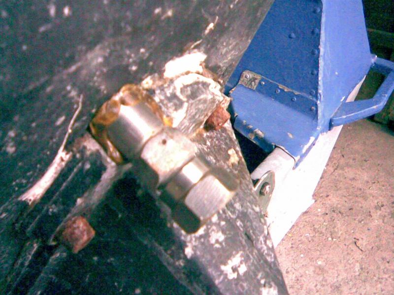

Сделал сегодня фото мобильником. Качество отвратительное. На моторе стоит только штуцер, вкрученный в нижнее левое отверстие вертикального канала ГБЦ (заводская заглушка снята). В отверстии нужно нарезать резьбу М10х1, сквозное отверстие д.8мм, как у помпы. В подготовленное отверстие д.10,3мм в АКП вставлена трубка д.10мм с толшиной стенки 1мм, прижатая к торцу выхлопа хомутом через резиновую прокладку. Трубка внизу сделана заборником для вхлда воды от струи ГВ. Выдвинытая вниз на 200мм ниже АКП. Растояние от лопастей Гв примерно 10мм. Штуцер и трубка соединяются кислородным шлангом ДУ 9мм. Многие у нас ставят просто длинную цельную трубку, вкрученную непосредственно в отверстие ГБЦ. Один поставил две трубки слева и справа, то есть снял обе нижние заглушки в ГБЦ. Достаточно и одной. Обязательное условие: в одной стенке трубки (или штуцера) в резьбе, которая вкручивается в ГБЦ нужно сделать поперечное отверстие д.5мм, чтобы вода шла и вверх и вправо, чтобы сразу попала в правый вертикальный канал ГБЦ. Место сверления отверстия подмечается, когда трубка полностью вкручена в головку.
  • 64,7 КБ Просмотры: 3 171
  • 69,3 КБ Просмотры: 3 155
  • 76,2 КБ Просмотры: 3 097

Маленькое уточнение, трубка наверное выходит из АКП не на 200мм,а 20мм, не совсем понятен низ трубки как он сделан, с обратной стороны, также верхний конец трубки ,который вкручивается в ГБЦ, где сверлится отверстие 5мм сбоку, нужно закупорить чтобы вода шла сразу вправо и вверх или нет. Почему так спрашиваю, т.к. ГБЦ еще не снимал.

Конечно, на 20мм, опечатка. Из трубки (или из штуцера), естественно, вода идет вверх. Но в самой головке вертикальный канал рубашки охлаждения соединен с нижним горизонтальным. Если вкрутишь трубку, то горизонтальный канал будет перекрыт. А этим дополнительным боковым отверстием в трубке он снова откроется для поступления в него воды уже из трубки. У меня сделан штуцер, потому что с ним проще сделать соединение с ГБЦ герметичное (под буртик прокладку или герметик. И все). И заклушка, которая вкручивается в резьбу ГБЦ (при снятии штуцера), тоже с боковым отверстием. Можно, конечно, сделать короткую резьбу на штуцере до горизонтального канала.. Но нужна прочность соединения. Извините за небрежный эскиз на очень скорую руку. Нижнюю часть трубки (заборник воды) все делают по разному. Я разрезал трубку вдоль оси с одной стороны, раздвинул нижнюю часть в стороны, низ загнул к центру оси (преварительно вырезал с боков кусочки). Получилась ниша, открытая только со стороны ГВ.

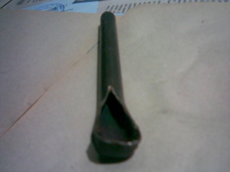

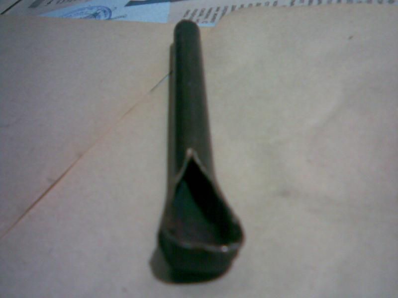

реф-мех
16.01.2012
4 462
195
84
Мариуполь
Вихрь-30, Вихрь-45

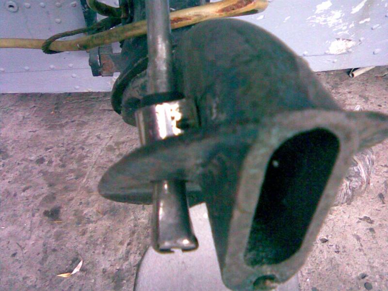

Вот сделал фото трубки-заборника и снова при плохом освещении:
  • 22,9 КБ Просмотры: 2 947

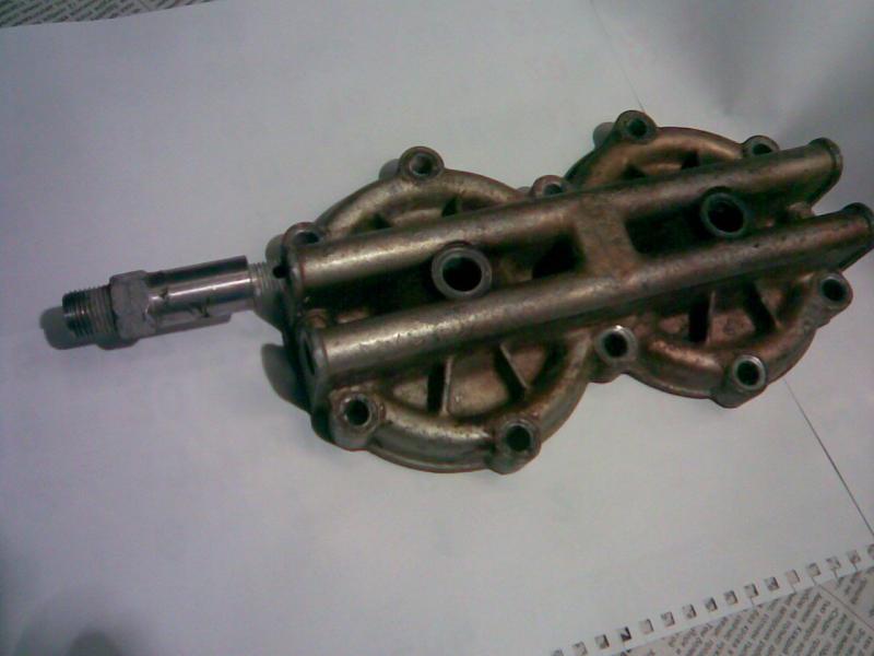

реф-мех
16.01.2012
4 462
195
84
Мариуполь
Вихрь-30, Вихрь-45

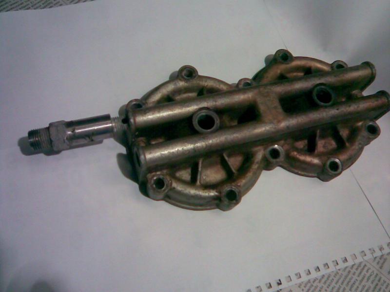

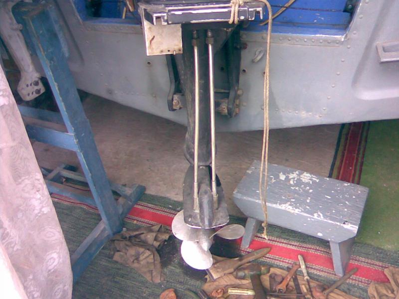

Сделал фото для охлаждения от винта В-30: штуцер в ГБЦ и второе фото от 2-х трубок в ГБЦ.
  • 63,7 КБ Просмотры: 2 883
  • 35,4 КБ Просмотры: 2 891
