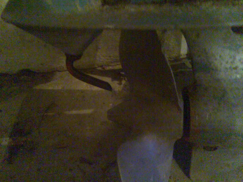

Плохо что не видно срез, под углом на трубке возле винта! Но он там есть! :)
Прям система от тихоходной лодочки в миниатюре! прикольно! :good:

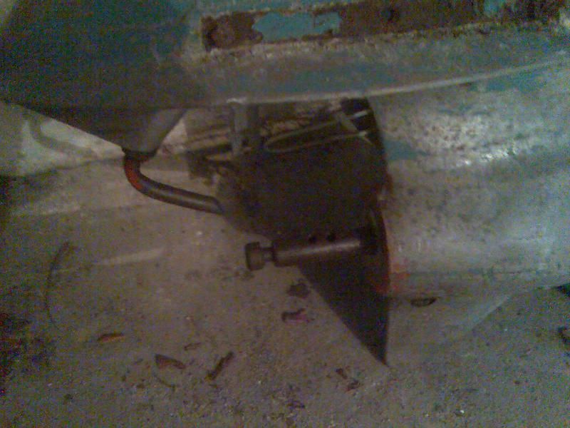

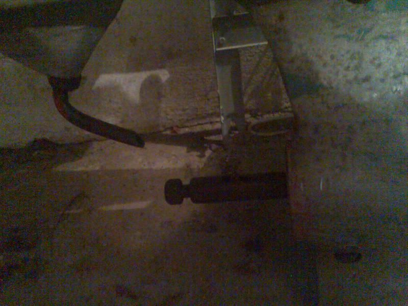

У меня на 25-ке со старым сапогом, выкручена заглушка на "секеле" и вкручена изогнутая медная трубка (в виде недогнутой буквы Г) в сторону винта со срезом под угол! На скорости, от винта такой напор воды, что и крыльчатка не нужна так качает! Могу сфоткать и выложить!

Ты, наверно, не до конца понял! Штатная система охлаждения работает и ей в + эта "приблуда" которая даёт ещё более сильный напор воды! А в случае выхода из строя "крыльчатки, пластины, помпы" как раз эта "приблуда" и даёт возможность идти дальше, за счёт оставшегося напора воды от винта! Но добавлю, только на скорости!!!
Получается двухступенчатый насос: первая ступень от ГВ подает воду в помпу с давлением 1атм, вторая ступень-это сама помпа, увеличивает входное давление еще на 1,5атм. Получается входное давление в рубашку охлаждения двигатель 2,5атм. Эффективно, когда вода в водоеме слишком нагретая. Когда обсуждалась тема: topic2564.html то была масса противников, которые говорили, что двигатель будет переохлаждаться. Да и в других темах, например, про термостат. Я же сторонник того, что лучше переохладить двигатель, чем перегреть!

В теории я то же так считал и спорил, потом сделал! И как результат, вода шла в любом из выше перечисленных случаев! Я то же удивлялся, но практика показывает своё!

Ну почему в теории. У меня тоже стоял водозаборник по типу твоего, только вместо трубки заборник воды был приделан непосредственно к выхлопному хоботу (вместо отверстий паз для входа воды). На другом редукторе, где полностью ликвидирован этот хобот, я приварил заборник воды прямо к АКП. Когда-то лет 50 назад по твоему типу на Москве-10 сделали, потом вместо всасывающей решетки сделали закрытый водозаборник. И во всех случаях, если крыльчатка не вращалась, подача воды или прекращалась или текла с напором недостаточным для нормального охлаждения двигателя.

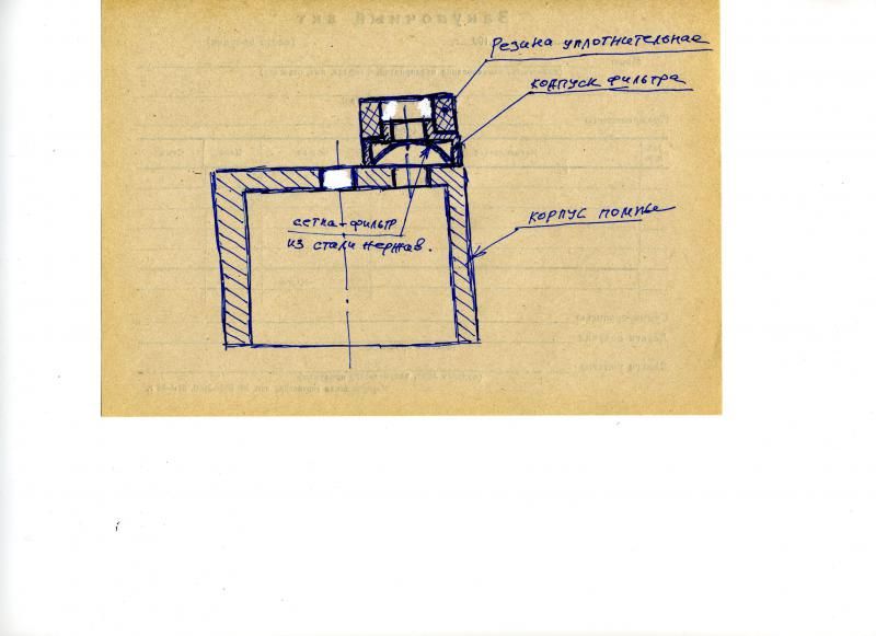

После перегрева моего двигателя я еще два раза выходил в море, но уже с заглушенным охлаждением от ГВ. Во время второй поездки шел без капота охлаждение работало, шел на средних оборотах. И вдруг в зеркале заднего вида увидел пар из контрольки: валил, как из паровоза. Срочно заглушил и облако пара пошло из карбюратора. Хорошо что далеко не собирался умчатся. После рыбалки греб 50 минут до базы при боковом ветре (на надувных 15-20 минут). Естественно, на следующий день разобрал весь двигатель. Последствия плачевны. Заменил оба поршня с кольцами и пальцами. Зачистил зеркало цигиндров. Как и ожидалось на верхнем поршне залегли кольца и сам цилиндр поцарапан, нижний меньше. При перегреве плохая смазка. Пар из карбюратора: вполне возможно нарушена герметичность одной из чугунных гильз относительно алюминиевого блока цилиндров. К сожалению у меня уже давно нет приспособления для проверки их на герметичность. Помпа в хорошем состоянии, т.е. рабочая. Причина скрывалась в другом месте. Не трудно догадаться, что где-то в трубопроводе пробка. Нашел. Несколько лет назад в 20 км от базы, но вдоль побережья, в пансионате отказало охлаждение: оторвались все 6 лопастей у крыльчатки, заменил крыльчатку и снова вперед. И вот только сейчас обнаружил резиновую пробку в трубке дейдвуда, на изгибе внизу: вытащилее ее очень гибким тросиком д.2,5мм. Это был кусочек той самой крыльчатки размером примерно 3х3х8. Несколько лет гулял и наконец почти полностью перекрыл отверстие. В связи с этим решил предложить форумчанам поставить фильтр на выходе воды из корпуса помпы для исключения таких казусов. Себе сделаю обязательно. Извините,эскиз на скорую руку.

ИМХО Михаил там фильтр не нужен,думается мне что это лишняя приблуда для мотора,этот фильтр на пару поездок может не хватить,забьётся махом,только проблем больше будет.
Да да,на водоёмах с песчанным дном,илистым,она,сетка быстро забьётся.

Сетка для больших частиц, которые могут перекрыть отверстие в трубке, например от разорванных лопастей крыльчатки. А мелочь должна проходить свободно как в водозаборнике редуктора (с мелкими отверстиями), так и далее по трубкам. Я этот фильтр вижу так. Ил, я думаю, помехой не будет: если его засосало, то давлением в помпе выдавит дальше. В том числе и в маленькое отверстие через которое вода идет в дейдвуд для охладения выхлопных газов и в контрольку. В общем надо все обмозговать.
Ил, я думаю, помехой не будет: если его засосало, то давлением в помпе выдавит дальше...
