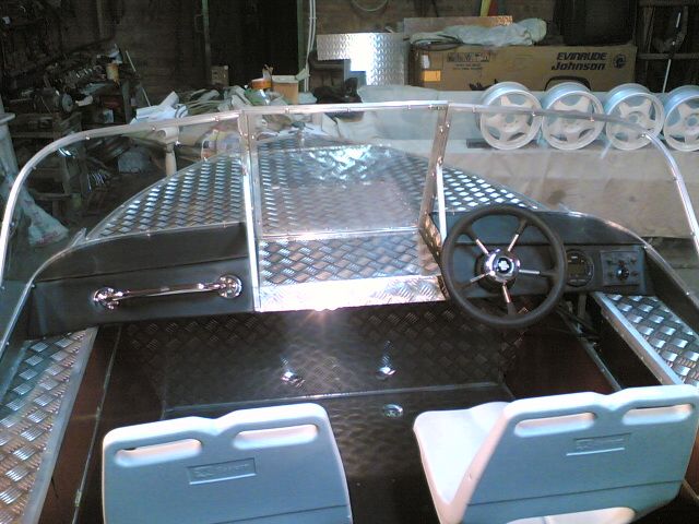

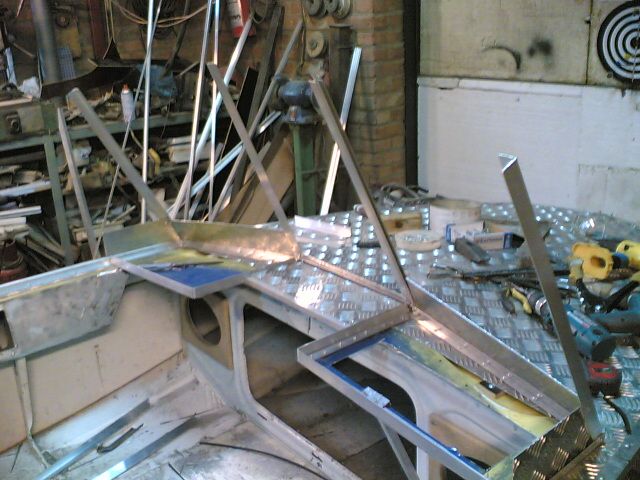

Я думаю,что на ЛОДКЕ-44 с другой толщиной заморачиваться не будут. Стекло толще тройки при этом радиусе изгиба нужно греть.В противном случаи появляются внутренние микро-трещины,которые видны под определённым углом.Проверенно на себе.А температура начала формирования поликарбоната порядка 150-170 градусов. С орг-стеклом ,геморрой согнуть как надо(без практики не одну заготовку испортить пришлось),а ему-то всего 80-90 градусов надо.Так,что ставь 3мм,прочности хватит с головой.

:) На счёт течи это как делать. Мои не текут. :pardon:

Ну ноги мыть всегда полезно.С калиткой или без неё. В лодке по возможности как на корабле,порядок должен быть.Ты-же за течь спрашивал.Ну а про цену так я тебе скажу,на постройку такого стекла я трачу от пяти до семи дней и это зная как его делать.Штучная,ручная работа с индивидуальной подгонкой к лодке и росту владельца. ХОРОШО,ДЁШЕВО НЕ БУДЕТ!
